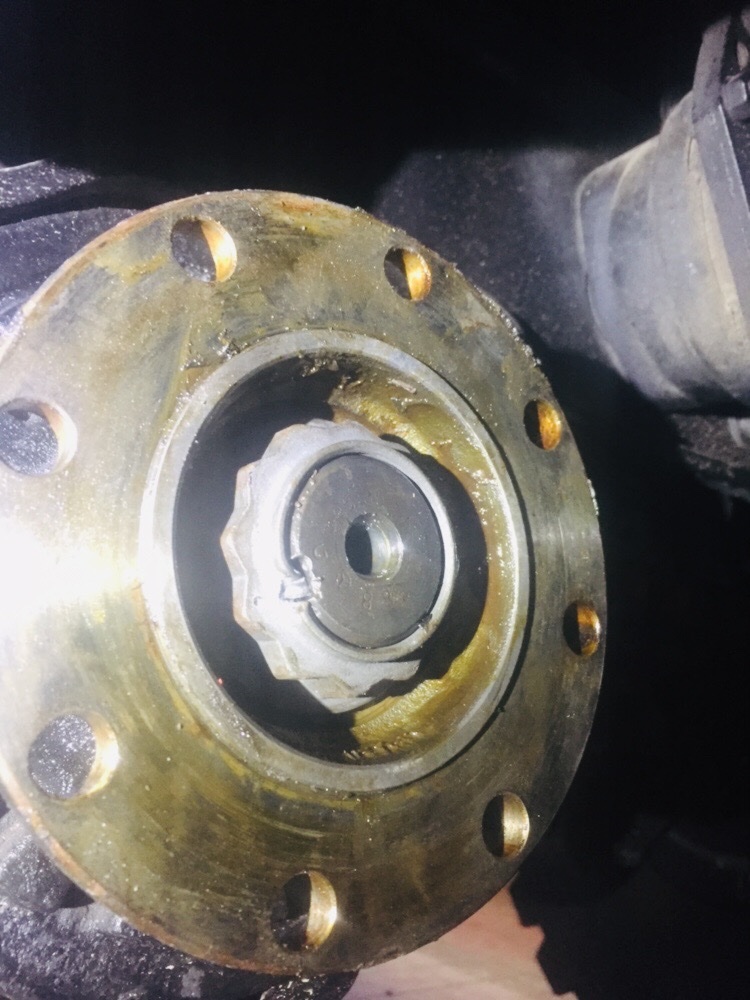

an der Eingangswelle meines Differential VA tritt Öl aus und wurde bei der letzten SP bemängelt. Leider kann man den Wellendichtring bzw. die Maße von außen nicht erkennen.
Kann mir jemand die Maße oder Teilenummer für die Dichtung nennen? Braucht man beim Wechsel noch weiteres Verbrauchsmaterial wie Schrauben, andere Dichtungen, ...?
WDB6152641535077 wäre die FIN. Leider findet sich zur Vorderachse bei meiner FIN keine Einträge bei http://mb-teilekatalog.info
Den Wechsel des Wellendichtrings stelle ich mir folgendermaßen vor, bin für Hinweise natürlich dankbar, da ich nur kurz unter dem Fahrzeug lag:
Ausbau Gelenkwelle Verteilergetriebe zum Diff vorne.
Ausbau des Flansches
Zusammenbau
Benötige ich Spezialwerkzeug?

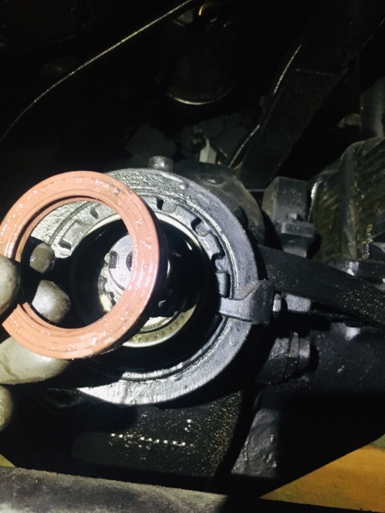

die Abmessungen sind 52x72x12, Wechseldrall, Staubschutzlippe, Material FPM.
Aber wozu? Die Teilenummern sind doch viel hilfreicher. Außerdem ist der Dichtring bei MB mit rund 22€ ausnahmsweise mal gar nicht so teuer.
Die Mutter ist die A 385 351 03 72, gibt es aber wohl nur original, ca. 10€

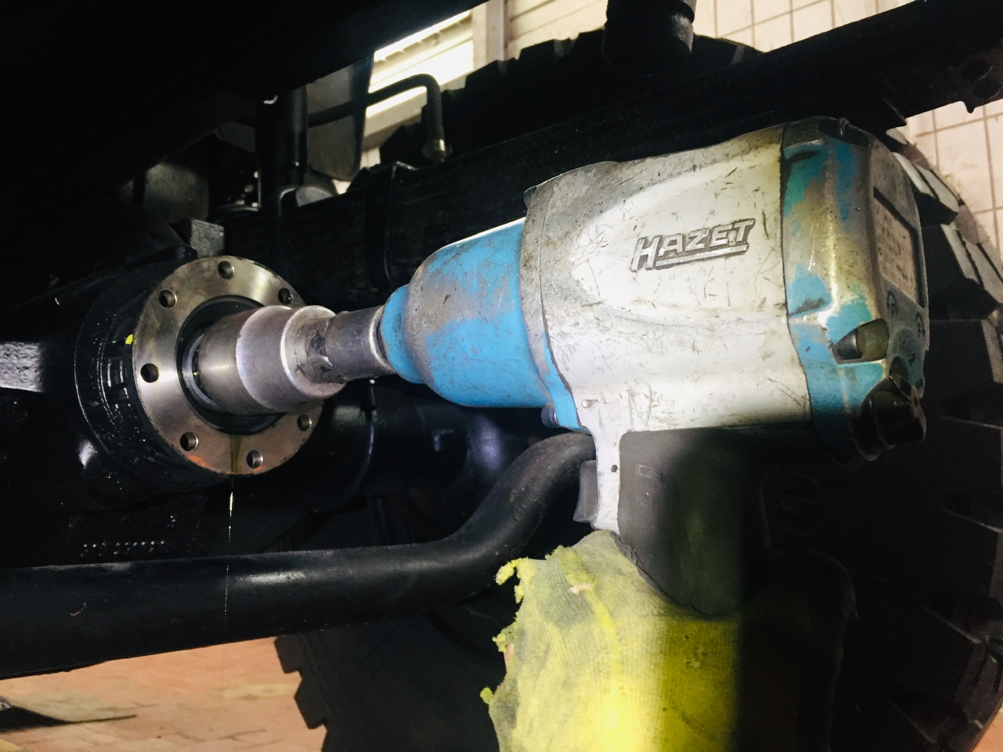

  • Ausbau Gelenkwelle Verteilergetriebe zum Diff vorne: Sollte mit Standardwerkzeug keine Probleme bereiten.

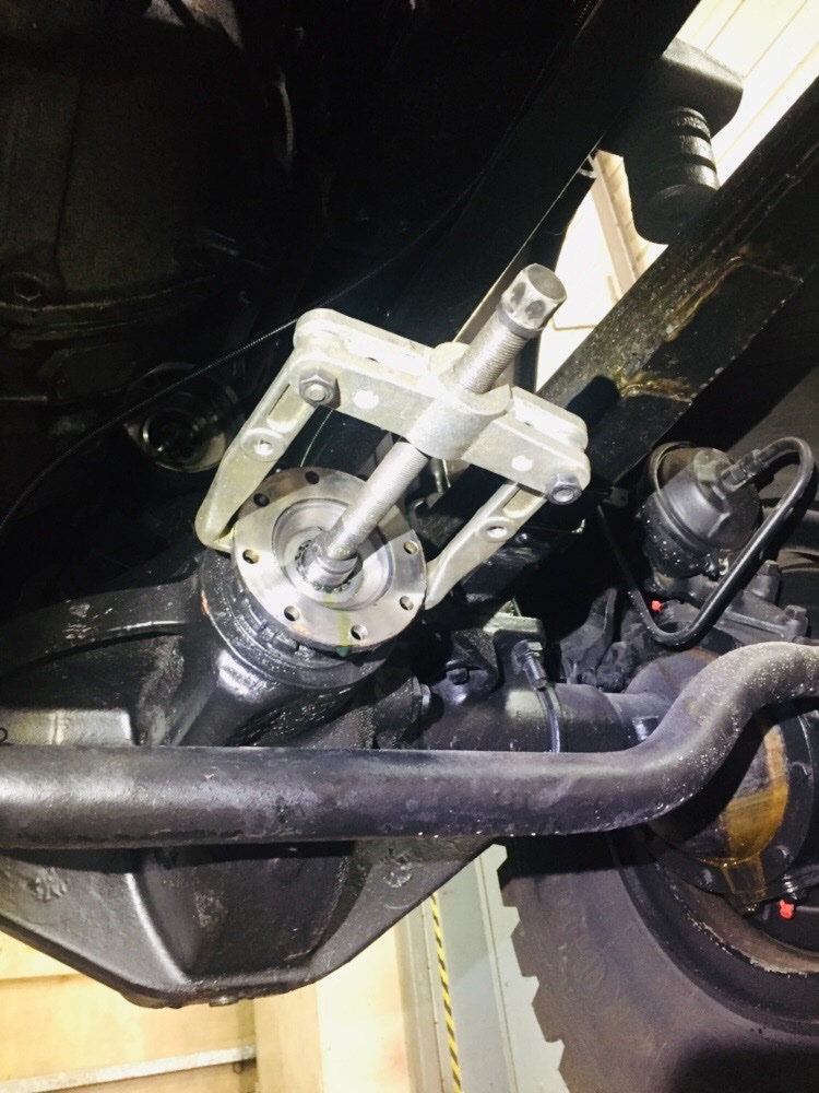

  • Ausbau des Flansches: Mutter ist A 385 351 03 72, beim Zusammenbau eine neue verwenden. Was für eine Schlüsselweite hat der Vielzahn bzw. Stern? Passende Nuss muss ich mir noch besorgen. Wie hoch ist das Anzugsmoment der Mutter? (Mit meinem Baumarkt Abzieher komme ich sicherlich nicht weit beim Flansch. Vielleicht ist es Zeit in einen Kukko-Abziehersatz zu investieren.)
  • Wechsel des Wellendichtrings: A 011 997 74 47 wahlweise A 009 997 63 47 wahlweise A 012 997 29 47. Bei meinem PKW-Benz hab ich damals beim Wechsel der Kurbelwellendichtung einfach zwei Blechschrauben in den Wellendichtring geschraubt damit den Ring ausgebaut. Wie habt ihr es gemacht?

Ich hole den Beitrag nochmal hoch. Dichtring ist bestellt, Mutter wird wahrscheinlich wieder verwendet, da ich im Moment zu keiner MB-Werkstatt komme. Bin noch auf der Suche nach der Werkzeug zur Demontage der Mutter.
Mutter habe ich gemessen. 42 mm Durchmesser in den "Tälern" und 46 mm bei den "Spitzen". Welche Schlüsselweite hat jetzt die Nuss, die ich mir besorgen muss?

Dr_Travel hat geschrieben:
2020-03-23 13:40:42
aus dem Kopf weis ich es nicht mehr, habe aber noch mal mein Reparaturhandbuch gewälzt und folgendes herausgefunden.
Rundbundmutter mit Steckschlüsselsatz (MB Teilenummer 001 589 74 09 00 ) Schlüsselweite 41 lösen oder mit 300Nm festziehen.
VG Uwe

#11 Beitrag von Dr_Travel » 2020-04-03 8:05:06
Danke nochmal für die Unterstützung von euch. Dichtring ist getauscht und eine 41er Nuss hat gepasst.
