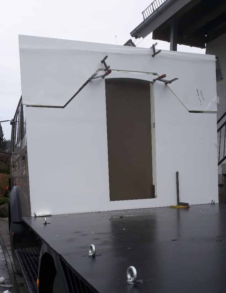

Da mir noch die Reiseerfahrung fehlt die Frage an Euch erfahrenen: Im Moment plane ich Leerrohre in der Sandwichplatte im Bereich seitlichen Eingangstüre Beifahrerseite und der Vorderwand rechts und Links des Durchgangs.
1.Lichtschalter Aussen
2.Lichtschalter Innen
3.Bedienelemente Hubdach auf/ab
4.Schalter zur Steuerung eines Trennrelais / Hauptschalter definierter Verbraucher
5.
6.
7.
Welche Bedienelemente würdet ihr rechts im Bereich zwischen Ein- /Ausgang / Durchgang anbringen?
Welche Schalter / Hersteller/Produkte würdet ihr verwenden? An dieser Stelle hab ich wegen der Hubdachkonstruktion 2 augedoppelte Sandwichplatten a 54mm , kann also eine Einbautiefe bis ca. 70mm max.80mm ohne Kältebrücke realisieren.
Was würdet ihr dort vorsehen?
Danke, Gruß Guido

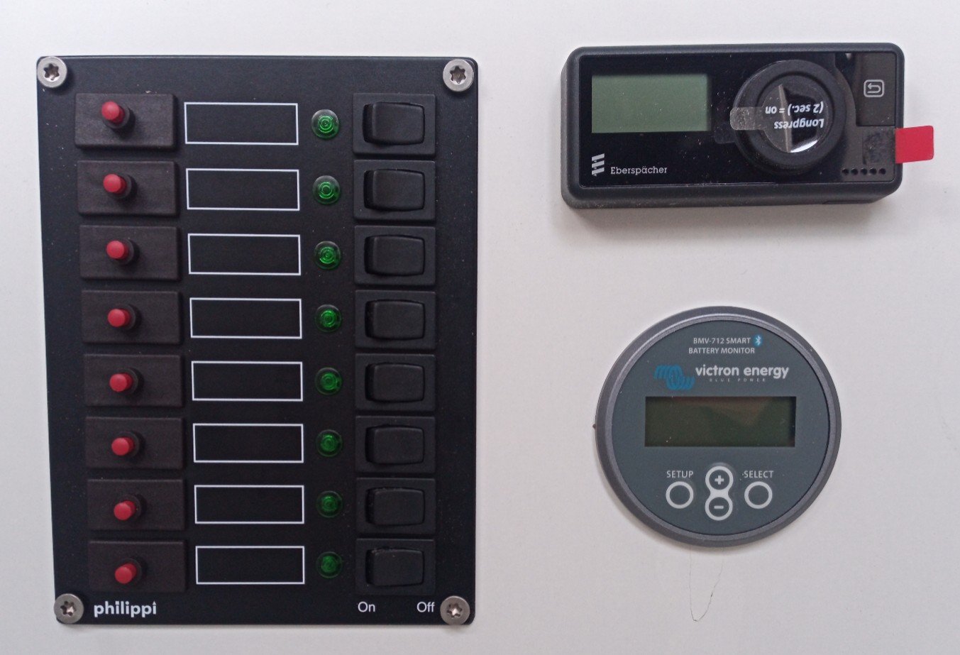

wir haben gar keine Schalter im Eingangsbereich und am Durchgang verbaut sondern alle an zentraler Stelle an der Außenwand einer Sitzfläche. Warum? Weil dahinter die komplette Elektrik mit Batterien und Solarreglern etc. verbaut ist. Somit schauen wir auch nicht ständig drauf.
Als Schalttafel habe ich etwas von Philippi aus der 100er Serie genommen https://www.philippi-online-shop.de/de/ ... v-108.html und dann nur noch den Regler der Standheizung (mit Temperatursensor) und den Batteriemonitor.
Philippi bringt noch Ladebuchsen raus, die wir dann dazu einbauen.
Die anderen Elektrikkomponenten von Victron haben ein Bluetooth Interface und die App dient als Monitor und Konfigurator.
