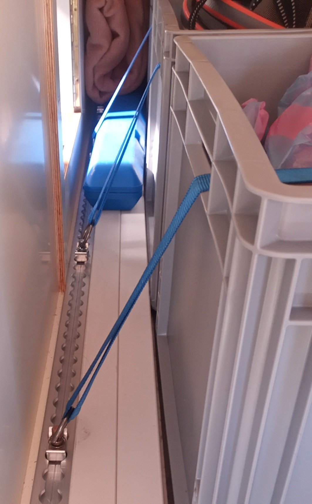

in unsere Heckgarage (80 cm breit) habe ich vorne und hinten eine 2 m lange Airlineschiene eingeklebt und es finden insgesamt 4 Euroboxen 60 cm x 40 cm Platz. Diese sind dann mit Spanngurten, die durch die Griffe der Euroboxen laufen, gesichert. Am Boden liegt ein Rest von dem Vinyl, welchen wir in der Kabine verlegt haben.
An 2 Euroboxen kommen wir von innen gut ran, an die beiden anderen jeweils durch die Stauraumklappen.
Ein 2 m Rundstahl sowie der Drehmomentschlüssel finden auch gut und sicher Platz.
Gruss,
P.S.
Ich habe noch ein Foto gemacht.
