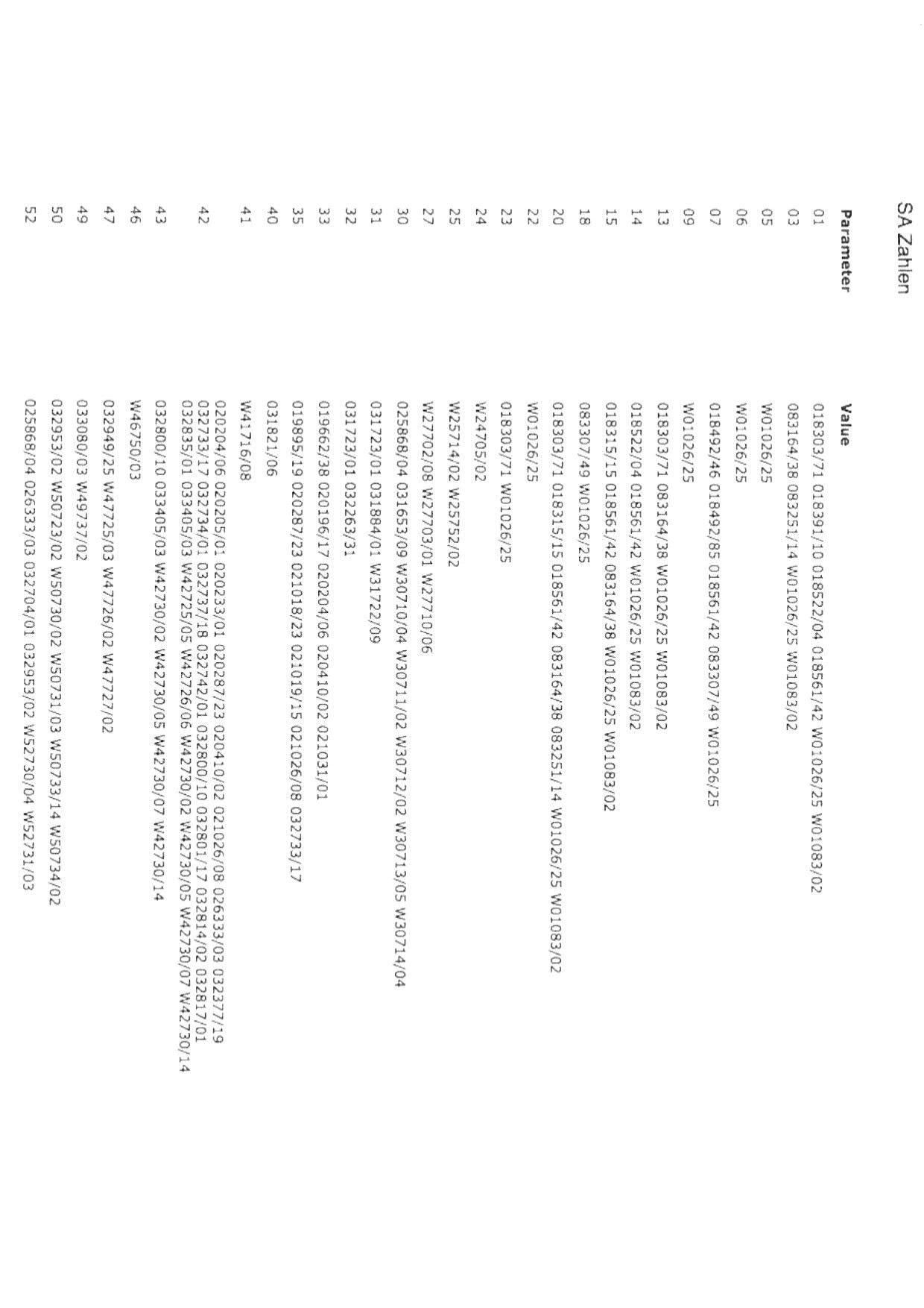

OldMANONTOUR
Beiträge: 28
Registriert: 2019-08-07 22:09:06
Re: Anzugsdrehmoment Deckel Nebenantrieb
#7 Beitrag von OldMANONTOUR » 2020-02-16 17:44:01
da ja jetzt wieder ein Hochdruckgebiet aufgezogen ist -->
ja, ich meine den Blinddeckel (Alu) zur Abdeckung der Öffnung für den Nebenantrieb.
Leider kann ich tatsächlich momentan nicht sagen, wass für ein Automatikgetriebe verbaut wurde.
Ich suche noch nach "Identifizierungsmöglichkeiten".
Aber ich habe eine tolle Liste vom Verkäufer mitbekommen, die mir zwar so garnichts sagt, aber ganz viele Zahlen hat :-)
Und wenn mir da jemand verraten würde, was die im Einzelnen bedeuten, wäre das super. Vielleicht steht da ja auch, welches Getriebe???

#10 Beitrag von unihell » 2020-02-17 1:22:43

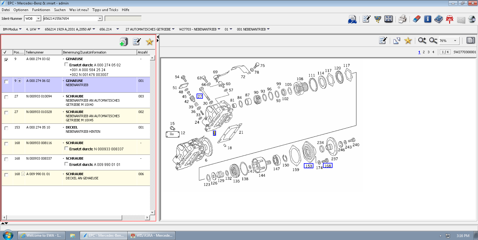

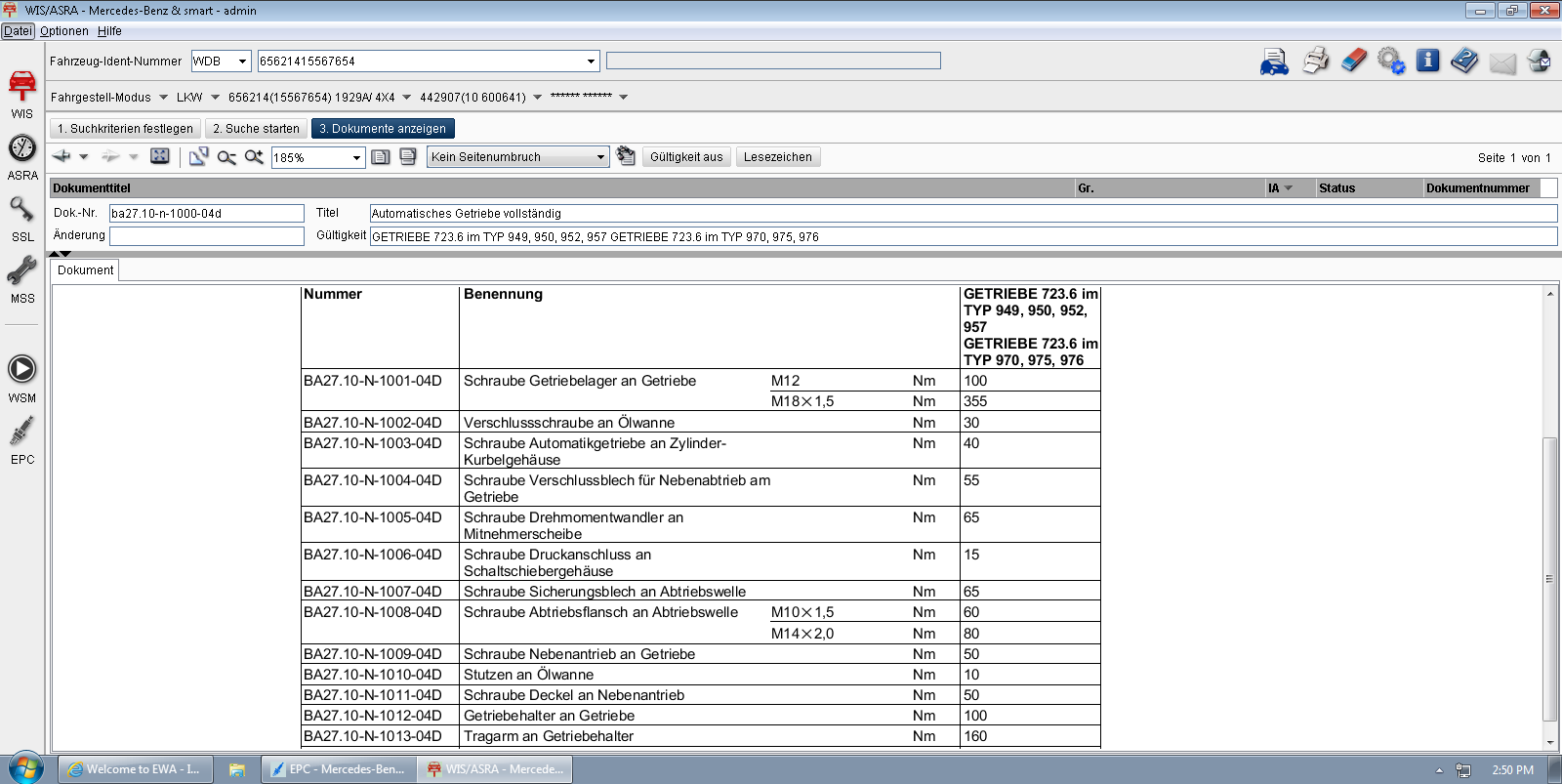

mit der VIN 65621415567654 findet sich im EPC das Automatik-Getriebe ZF HP500, W27702 mit Nebenantrieb W27703, im WIS gibt es dazu eine Tabelle der Anzugswerte, allerding stimmt das FZ-Baumuster nicht überein.
soll der gesamze Nebenantrieb raus und durch einen Deckel verschlossen werden oder ist der Deckel hinten am Nebenantrieb gemeint? Der Nebenatrieb ist mit Schrauben M10 befestigt, da wäre der Anzugswert von 50Nm für den Deckel passend.
ein Bildchen, welche Schrauben an welchem deckel gemeint sind wäre hilfreich.
Gruß Helmut

#11 Beitrag von DaPo » 2020-02-17 11:19:36
Hallo Helmut,
unihell hat geschrieben: ↑
2020-02-17 1:22:43
interessant, in der Teileinformation steht in der Datenkarte nur
Getriebe 99999910051506
Und dieses "Baumuster" kennt die Teileinformation wiederum nicht, und zeigt in Folge auch keinerlei Getriebe als Aggregat an.
Geht man über die Gruppe 27 im Fahrgestell, geht es...

OldMANONTOUR
Beiträge: 28
#12 Beitrag von OldMANONTOUR » 2020-02-17 13:17:24
@unihell
vielen Dank. Sobald ich wieder auf den Beinen bin mache ich Bilder.
Der komplette Nebenantrieb soll raus.

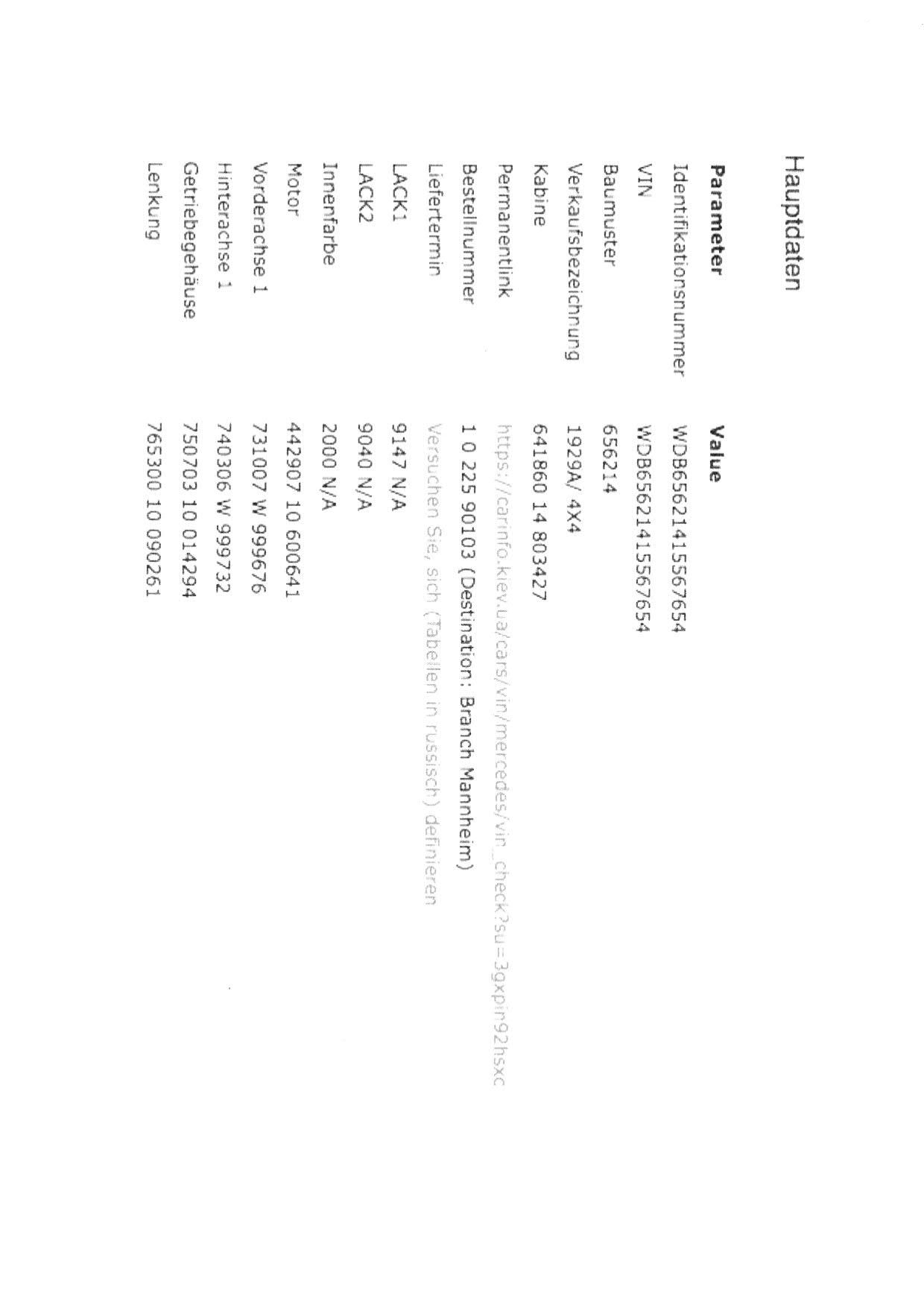

@DaPo und unihell..
Muss ich verstehen über was ihr da gerade schreibt?
Grüße Chris

Das Bild hab ich noch gefunden
unihell
Beiträge: 2801
Wohnort: am Caput Limes
#14 Beitrag von unihell » 2020-02-17 13:44:13
müssen nicht, aber besser ist das. Die Fahrzeug-Kombination ist sehr speziell und es ist abzusehen, dass beim nächsten Werkstattbesuch ein ratloser Kfz-Mechatroniker vor dem Fahrzeug steht. Wenn er dann keine Infos im WIS findet, sieht es für dich nicht gut aus.
Die eigene Datenkarte Lesen und verstehen zu können ist dann mehr als vorteilhaft.
Ich würde beim Deckel die Anzugswerte für eine normale Schraube M10 wählen
Gruß Helmut
