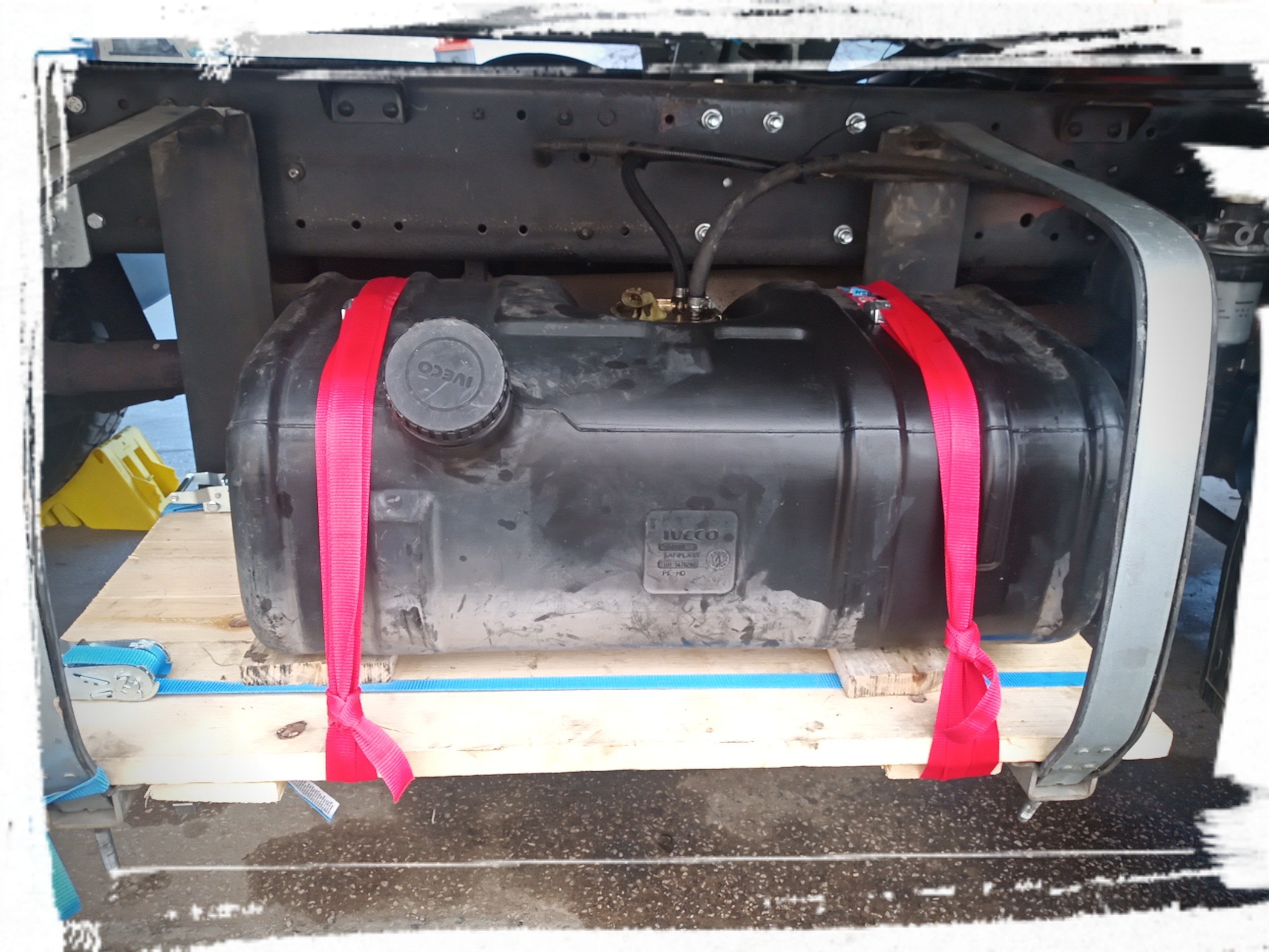

Re: MAN G90 nimmt am Berg kein Gas an, 1.700 U/min ist Limit
Der Kraftstofffilter wurde getausch, da in dem alten eine Menge rötliche Brühe zu finden war. Mit dem neuen Filter hat er aber noch mehr geruckelt, da wohl die benötigte Durchflussmenge nicht ausreicht.
Der Vorfilter mit dem Wasserabscheider ist auch total voll mit dieser rötlichen Brühe.
Die Jungs vor Ort haben den Diesel aus dem Tank abgelassen, da am Tauchrohr ja auch ein Filtersieb ist. Das sieht gut aus. Allerdings ist im Tank eine Mischung aus Diesel und Wasser und mit der Suppe fahren wir nicht weiter.
Im Tank selbst ist die ganze obere Innenseite rostig und man kann die rote Schmiere abkratzen. Das war dann wohl ein Griff ins Klo mit dem Stahltank.
Am Montag geht es nach Tangier und wir schauen uns einen Edelstahltank an. Neue Filter gibt es dann auch.
Gruss "von der Straße",

GELÖST: MAN G90 nimmt am Berg kein Gas an, 1.700 U/min ist Limit
Wir rollen wieder, auch bergauf.
In Tanger haben wir einen Kunststofftank besorgt, einen neuen Kraftstofffilter und einen neuen Vorfilter. Die Kraftstoffleitung vom Tank zum Vorfilter wurde auch erneuert. Die verfügbaren Alutanks waren einfach zu gross.
Die Konstruktion sieht abenteuerlich aus aber erfüllt ihren Zweck:
Danke für Eure zahlreichen Vorschläge, die ich mir notiert habe.
Viele Grüße aus Chefchaouen,
