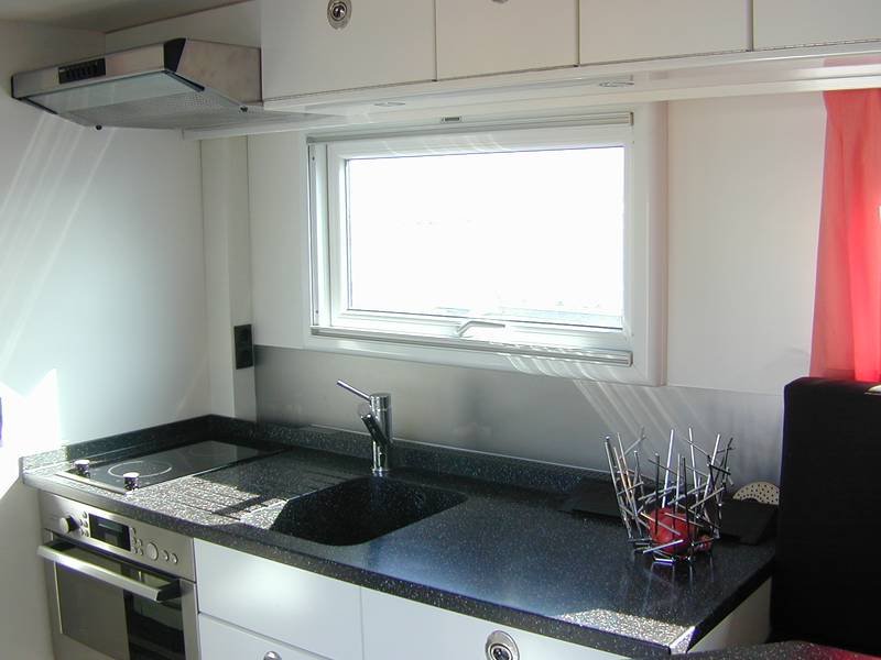

Wir haben eine normale Dunstabzugshaube von Bosch gekauft. Da beim Kochen der Wechselrichter sowieso läuft stört der zusätzliche 230 V Verbraucher nicht.
Sobald das Kochfeld mit Strom versorgt wird (es lassen sich alle 230 V Verbraucher einzeln schalten) geht die verbaute Lüftungsklappe in der Außenwand automatisch auf, dann kann man auch die Dunstabzugshaube einschalten.
Soll die Dunstabzugshaube richtig funktionieren braucht sie auch eine hohe Leistung von mehreren 100 W. Das will bei einer 12/24 V Lösung bedacht werden. Und ohne Krach geht es nicht.
