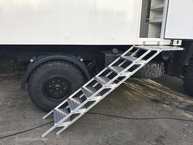

Re: Aufbau-Treppe (ähnlich "Little Jumbo") mit 6/7 Stufen gesucht
Habe mir eine Treppe aus Aluminium Vierkantrohr abgekanteten Aluriffelblech und Aluwinkeln gebaut. War nicht so schwierig. Ich hänge die Treppe seitlich an meinen Lkw.
Vg Christian
Vg Christian
@Toyo800: sieht toll aus !

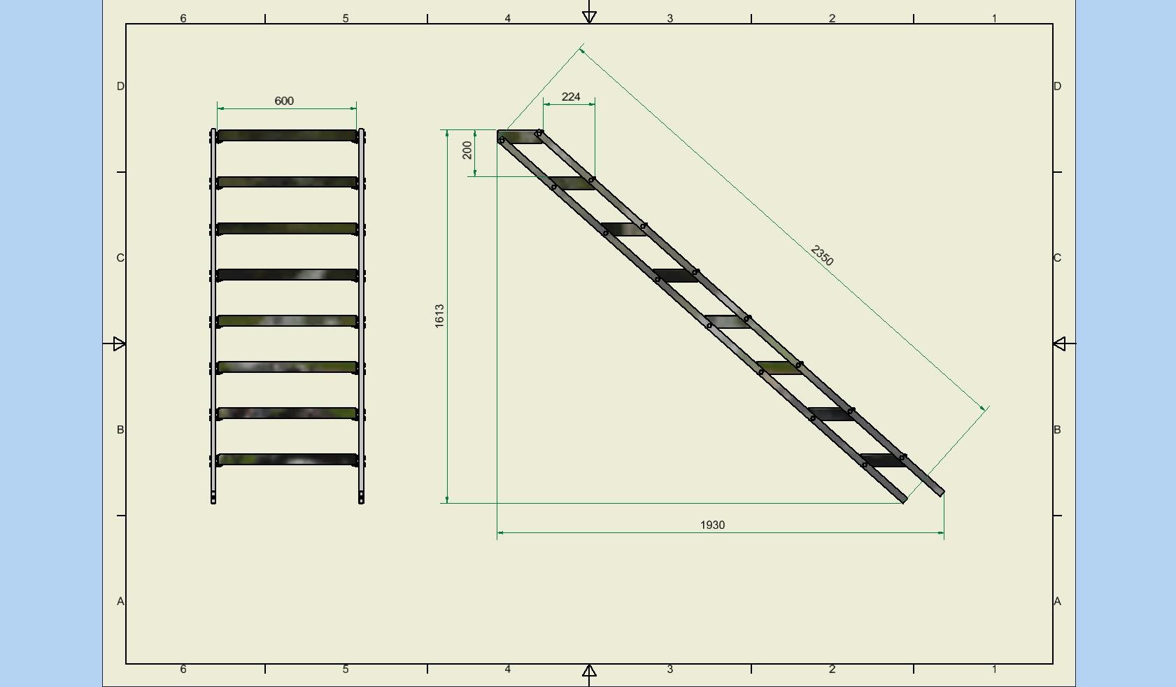

Wenn ich es morgen nicht vergesse, stelle ich eine Zeichnung rein.
Hatte auf meinem MAN einen Werkstatt-Koffer, der so eine Ausziehtreppe verbaut hatte, ich glaube ein Schweizer Fabrikat.
Komplett aus Stahl, galvanisch verzinkt, sackschwer, Bauhöhe eingeklappt ca. 60mm!
Wichtig:
Achtet beim Selbstbau unbedingt auf rutschfeste Stufen! Al-Tränenblech ist nicht wirklich rutschhemmend wenn es drauf geregnet hat.
Gruß Palmer
Die Treppenlänge ist halt schlecht zu ändern wenn die Treppe komfortabel begehbar sein soll. Ein schlechtes Beispiel ist die Treppe vom FM1 oder 2.
Wenn es nicht quer unter den Aufbau passt dann halt längs zum Ausschwenken.
Hab hier mal eine Zeichnung gemacht, die die Verhältnsse bei etwa 1.6m Höhe zeigt.
Gruß Palmer
Gruß Palmer
