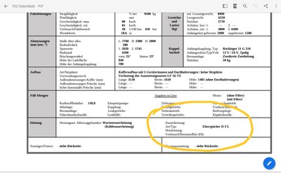

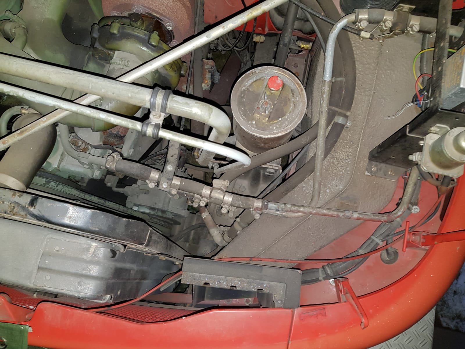

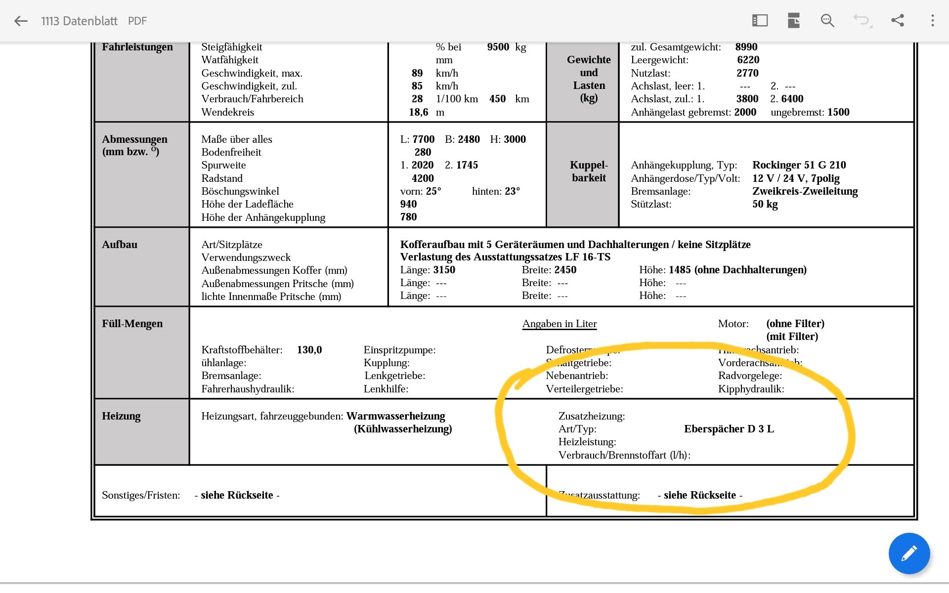

Ich hab mir dieses Jahr einen Bj.84 1113 er gekauft ,da ist eine Ebersbächer 3d verbaut, wenn du willst kann ich mal paar Fotos vom Einbau machen,an meinen Bj. 74 er hab ich eine Schnellbefüllung ,ist nicht schlecht ,Luft rein starten fertig

Das wird Dir nichts nützen. Die bei flößer eingebaute Heizung D3L ist eine Luftheizung und wärmt nur das Fahrerhaus. Für eine Vorwärmung des Motors wäre sie mit 3 kW Heizleistung auch viel zu schwach.
DryBones

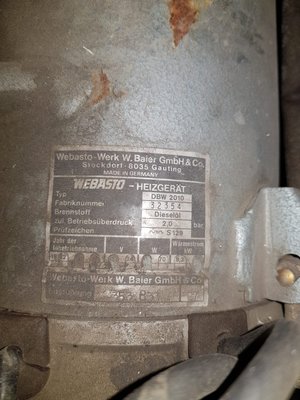

In meinem 1113B ist eine Webasto DBW 2010 verbaut, also eine Wasserheizung mit 10kW Leistung. Das dauert so 20 bis 30 Minuten, dann hat das Kühlwasser laut Anzeige 60° und der Motor startet rauchfrei. Gut für den Motor und den Fahrer ist das auch.

Bei mir ist eine Wasserstandheizung verbaut ,ich kann umschalten, Motor vorwärmen oder Kabine heizen, wenn ich heim komme muss ich erst Schnee räumen und dann mach ich ein paar Fotos
Dann ist es aber keine Eberspächer D3L wie Du geschrieben hast.
flößer
Beiträge: 263
Registriert: 2006-12-14 22:14:17
Wohnort: vogtland
Re: Kurzhauber 1113B - Standheizung nachrüsten
#20 Beitrag von flößer » 2020-02-04 20:53:08
:ich habe es aus den schreiben entnommen (siehe oben),dachte es ist die Beschreibung von meinen Wagen, aber ich hab jetzt die Bilder,in den letzten Bild sieht man den Umschalthebel ,Motor vorwärmen ,Kabine heizen
Flößer

#21 Beitrag von flößer » 2020-02-04 21:19:15
Das Typenblatt von den ich die Daten entnommen hatte
Zuletzt geändert von Wilmaaa am 2020-02-05 0:47:35, insgesamt 1-mal geändert.
Grund: Bild gelöscht. Bitte Forenregeln beachten. (Typenblätter lassen sich problemlos verlinken)
Flößer

das ist eine DBW2010 von Webasto und für den Hauber das Mittel der Wahl. Die hat 10KW (oder waren es gar 11?) und ist meistens im Hauber verbaut wenn eine Standheizung drin ist.
Ich hab sie seit Jahren liegen es bisher aber nur geschafft sie als Poolheizung zu benutzen.
