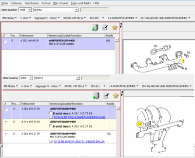

Ich habe eine Frage zu verschiedenen Teilenummern von Turbo-Krümmern.
Einmal A 3521402709
...und. A 3521404909.
Wo ist bei den Beiden der Unterschied und hat evtl. jemand Foto‘s von den Krümmern.
Ich würde mich über Hilfe freuen.

#2 Beitrag von unihell » 2020-01-29 23:10:41

#3 Beitrag von Walöter » 2020-01-30 11:19:58
Hallo Ur-Landzer
A 3521402709, passend für Kurzhauber

Re: Om352a Krümmer Idetifikation
#4 Beitrag von Ur-Landzer » 2020-01-30 20:21:53
Mannomann,
So schnell habe ich gar nich mit ner Antwort gerechnet.
Vielen Dank Helmut und Walter!
Hat sehr geholfen.
Vielleicht noch ne kurze Frage an Walter:
Der ist doch auch für den Garret-Lader? Oder für den Ebersbacher?
Beste Grüße aus dem Norden
Holger
Humor iss wenn man trotzdem lacht.....

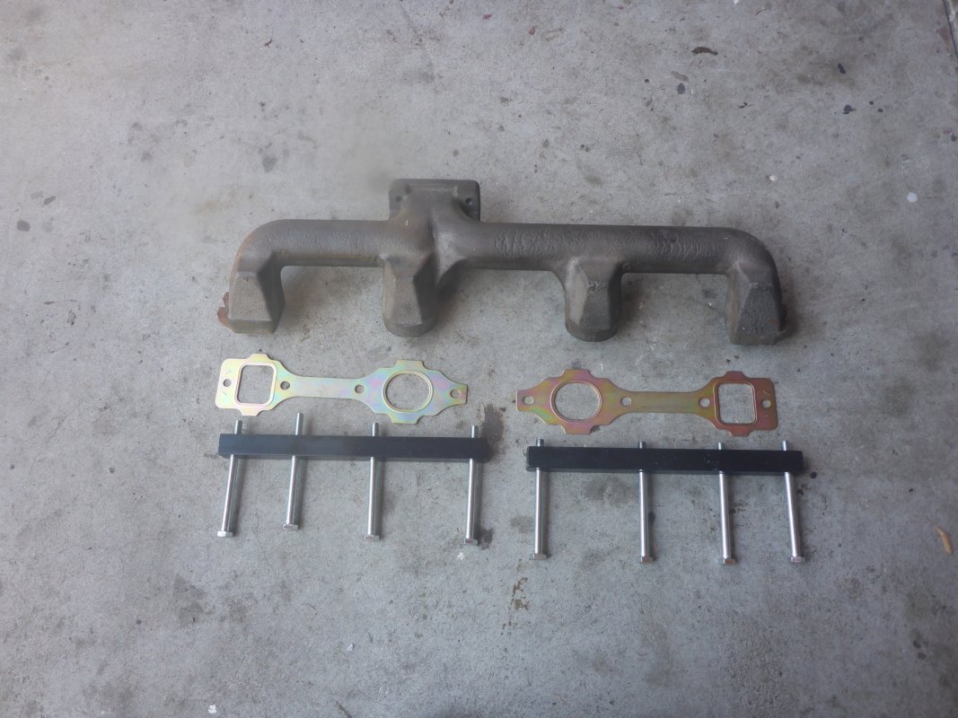

Walöter
Beiträge: 1720
Wohnort: Puchheim
#5 Beitrag von Walöter » 2020-01-30 20:34:22
hallo Holger,
dieser Krümmer ist für den kleinen K27 Lader (diesen meinst du wahrscheinlich mit Garret Lader). Der Eberspächer Lader braucht einen ganz anderen Sammler, der sieht so aus:
