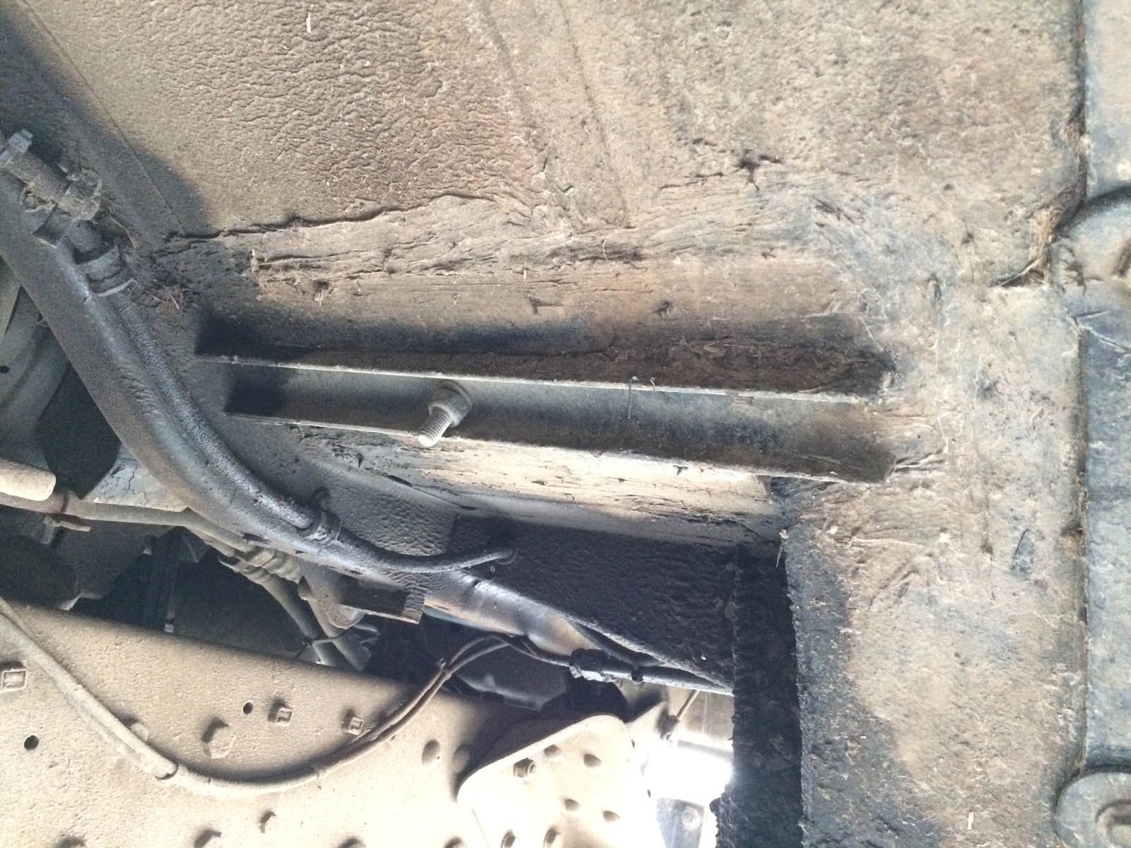

Hallo Zusammen,
bei mir ist U-Profil im Radkasten als Verstärkung, aber ich weiß nicht wie ich das
Bild hochladen kann vielleicht kannst dann damit was anfangen. Bis jetzt sind alle Versuche gescheitert :wack:

Sitzverstärkung am 75-16A

Na da kommste doch gut mit nem U-Stahl hin.. Dürfte in der Stärke sogar Baumarkt-Ware sein..
Halt auf Rostschutz achten, auch bei verzinkt sofern du da reinbohrst..

IHallo Zusammen,
ich hoffe ich konnte mit dem Bild helfen oder zumindest Denkanstöße geben
