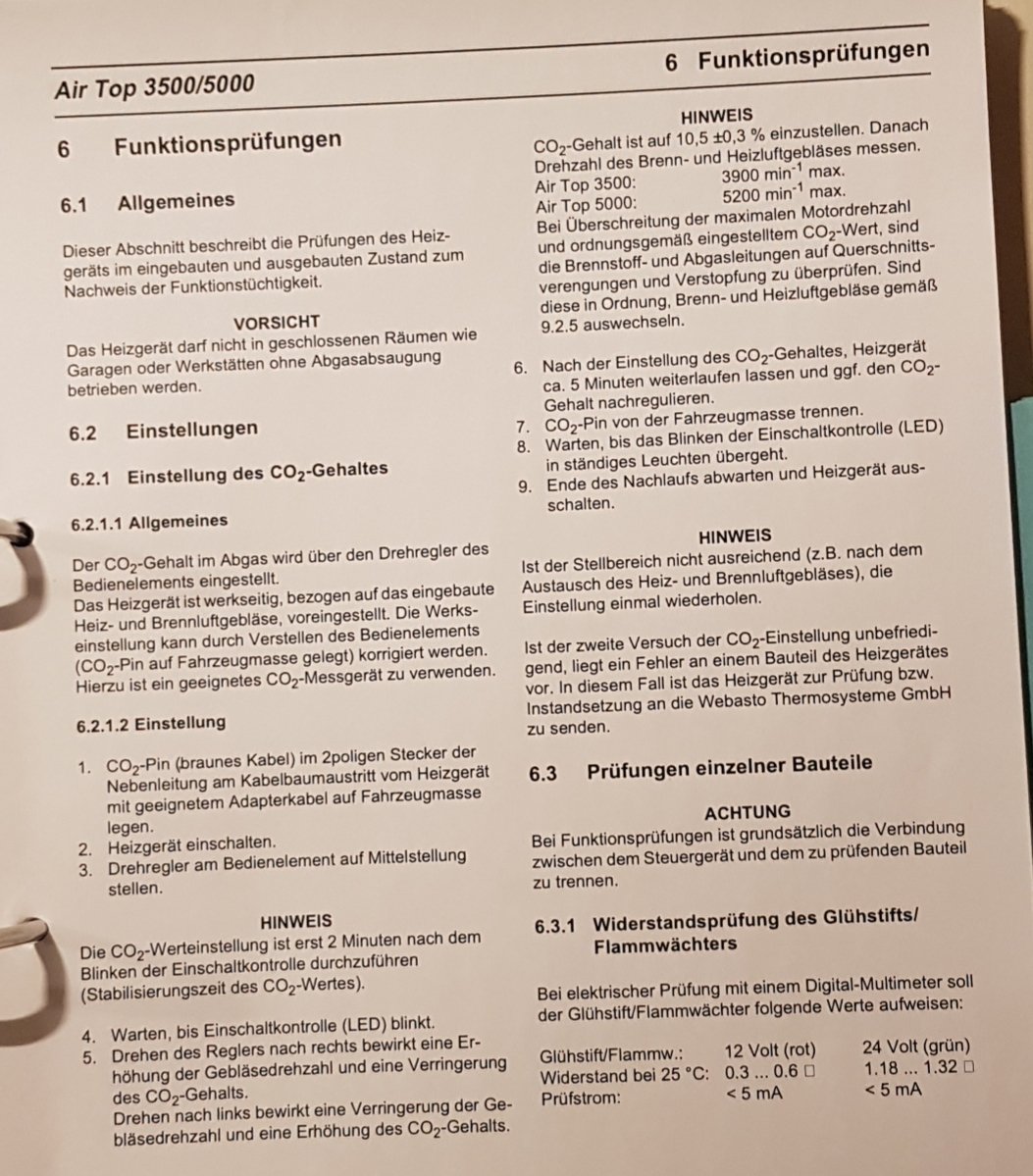

Ich hab meine Airtop 3500 selbst eingestellt.
Das geht. Man kann in nem bestimmten Modus die verbrennungsluft Menge in Prozent anteilig zum Kraftstoff einstellen. Ich hab se auf Maximum verbrennungsluft gestellt um Verrussen zu verhindern in grossen Höhen.
Das ganze hab ich auch über den Abgasstrom messen können, mit einem Abgasmessgerät für den Heizungsbau, sowas was da Kaminkehrer auch hat.
Ich weiß nur nicht mehr auswendig wie das an der Airtop ging....
Ich müsste nachschauen...
Gruss Daniel

Re: Standheizung Höhenkit - Funktionsweise ?
Hab's gefunden ....
obwohl i grad auf dem Olymp in Griechenland steh. Auf 1800 meter.
Die Airtop läuft..... bei minus 3 Grad aussentemp.
