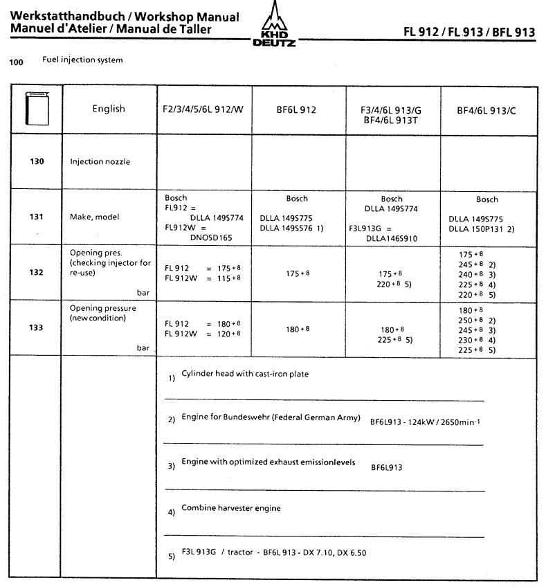

#29 Beitrag von fridolin_22 » 2024-04-04 21:28:59
Guten Abend zusammen,
ich möchte das Thema noch einmal hochholen, da ich für die Überholung der Einspritzdüsen meines BF6L913 mit 160 Pferdchen nach Infos gesucht habe.
In einem Werkstatthandbuch von 1991 habe ich folgende Seite gefunden:
Dazu noch die Infos zur Verdichtung:
Was mich stutzig macht, ist das die häufig genannten 250bar hier explizit nur für den 168PS Motor genannt werden.
Für den allgemeinen BF6L913 scheinen hier noch die 175bar zu gelten.
In neueren BAs und WHBs (so ab 2000) werden nur noch 250bar genannt.
Könnte das damit zusammenhängen, dass die späteren Motoren alle mit einem höheren Verdichtungverhältnis versehen waren?
Wie kann ich herausfinden, welches Verdichtungsverhältnis mein Motor (Nr. 6671950) haben sollte?
Marc
