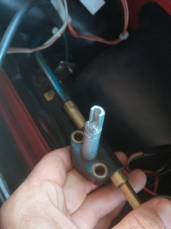

bei meinem Iveco hat sich am Temperaturregler im Bowdenzug/Vorgelege anscheinend das Zahnrad oder die Zahnstange, die den Bodenzug bewegt in Wohlgefallen aufgelöst. Es sind wohl nicht alle Zähne weg, aber man muß schon sehr viel Gefühl aufbringen, um die Temperatur zu ändern.
Meine Nachfrage bei Iveco ergab, wie fast immer: Gibt's nicht mehr und es ist auch kein Nachfolger vorhanden.
"IPRA" ---> Vorgelege, TN: 42341438;
Was sie übrigens auch bei nem Isri-Sitz behaupten, aber das nur am Rande.
Das ganze Ding ist mehr oder weniger fest verschlossen.
Kennt jemand einen halbwegs passenden Ersatz? oder eine elegante Lösung, um die Heizung wieder bedienen zu können?
Ich habe noch irgendwo einen alten Magirus Regler rumliegen (der mit dem Schiebern) dsafür müsste ich aber das ganze Cockpit umbauen, und ich weiß auch nicht, ob der Zug daran wirklich bei den IVECO passt.
Und ja, auch der Stift, der den Knopf aufnimmt ist schon dahin.
Grundsätzlich würde ich das Cockpit gerne halbwegs im originalen Zustand behalten.

nach ein paar Jahren hole ich das mal wieder hervor. Vielleicht hatte ja jemand eine mega tolle Idee, wie man das richten kann.
Aktuell krabbel ich immer unter den Laster und bewege den Schieber. Mittlerweile weiß ich auch in welche Richtung warum und kalt geht. Wobei es natürlich schön wäre, das auch von innen machen zu können.
Schlitz in den Boden und den Hebel verlängern ist keine Option!
Sven

kann man nicht eine Hülse anfertigen und die dann draufpressen
oder kleben?
Wie würde das Teil intakt aussehen?
oder kleben?

das schaut auf dem Bild aus, als wäre das Teil vernietet. Ehe man jetzt wilde Konstruktionen baut, würde ich die Nieten ausbohren und das Innenleben inspizieren.
Das Zahnrad muss mit der Welle verbunden sein. Entweder ist das ein komplettes Gussteil aus Achse und Zahnrad, oder das Zahnrad ist mit der Welle vernietet/verschraubt.
Dann kann man ggf. die Verschraubung nachziehen, oder neu vernieten.
Olaf
Olaf

das Teil hat leider zwei Probleme:
1. die Stange auf die der Drehknopf ist, wie auf dem Bild sichtbar, abgebrochen,
2. innen drin schein ein Zahnrad eine Zahnstange, die den Bowdenzug bewegt einige viele Zähne verloren zu haben, weshalb ein drehen des Knopfs den Zug nicht mehr zieht und schiebt.
Und zudem sind die blöden Nieten hohl, da hier die Schrauben durch gehen.
Vielleicht schaue ich mal nach einem neuen Zug-Druck-Bowdenzug und einem extra Hebel und lasse den Heizungsregler, Heizungsregler sein.
Sowas vielleicht: https://rebe-gmbh.de/de/produkt/bowdenz ... 143-02650/
Sven
Sven

Re: Temperaturregler Iveco - Zahnrad zahnlos
Genau sowas, gibts bestimmt auch in neu und von anderen Fahrzeugen oder Motorrädern in passender Farbe.
https://www.ebay.de/itm/226006350904?ch ... 24df3513c8
Grüße Hagen
Grüße Hagen
Was lange hält rettet die Welt.
Jupp,
Genau so! Danke.
Wenn der Choke "stabil" genug ist den Hebel zu schieben, ist sowas gekauft.
Genau so! Danke.
