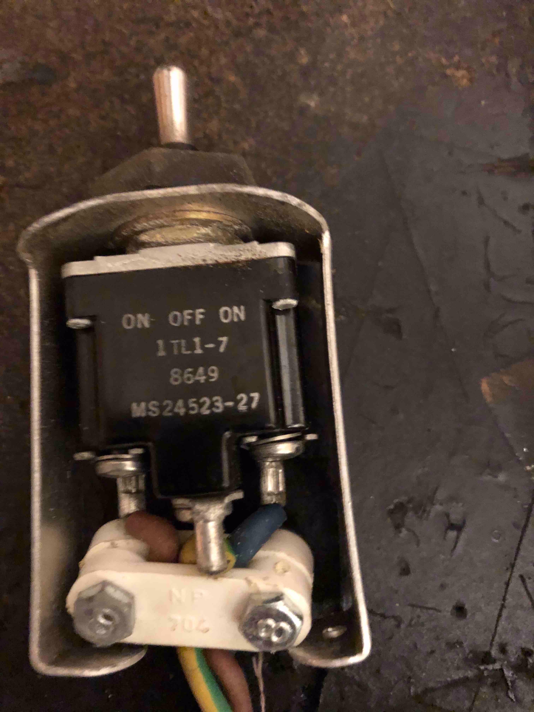

meine Kabelfernbedienung meiner Stepson Seilwinde ist defekt.Schalter habe ich schon getauscht ist ein on/off/on Schalter.Sie zieht nur in eine Richtung,das wechseln der Kabel habe ich auch schon versucht,Strom kommt an am Schalter.Wer von den MAN 8.136 Dänsches HeerFahrer mit Seilwinde hier im Forum kann mir mal ein Bild seines Schalters für die Kabelfernbedienung zu kommen lassen ,damit ich die Spefikation des Schalters vergleichen kann?
2.Gibt es eine manuelle Entriegelung an der Seilwinde?
Anbei ein Bild von Schalter
Gruß Armin

ist das schon der Neue oder noch der alte Schalter?
Sieht ja nach einem MS24523-27 aus, (https://sensing.honeywell.com/de-de/1TL ... e-switches / https://sensing.honeywell.com/honeywell ... 005430.pdf - Bsp, gibts von mehreren Firmen )
Wenn Strom ankommt, schaltet denn der Schalter? Will sagen kommt sowohl bei der einen, als auch der anderen "On"-Stellung Saft am Ende an? Oder halt nur mit dem Durchgangsprüfer schauen..
Wär schade wenns am Ende nur ein Kabelbruch ist.. Lässt sich ja auch leicht messen..

Franky, das war noch der alte Schalter,der neue ist gleich,habe ich aus den USA bekommen.Ich vermute auch einen Kabelbruch,wie messe ich das,bin auf dem Gebiet nicht so bewandert.
Wie schon geschrieben ,am Schalter kommen in Ruhestellung 28V an,wenn ich mein Meßgerät an Blau und Braun halte ,habe ich 28v ,Gelb scheint ja Erde od. Masse zu sein.
2. Könnte ich mit einem Fensterheberschalter das umgehen?
gruß Armin

#14 Beitrag von FrankyT » 2020-01-04 16:50:39
Sers Armin,
ja das klingt in der Tat komisch.. Insbesondere die Spannung Blau/Braun..
Also dein Orignial Schalter (1TL1-7) steht hier https://sensing.honeywell.com/honeywell ... 005430.pdf
auf Seite 6 unter MS27784-27 (1 Pol, mit Schaltung zwischen 1-2, aus, sowie 2-3). Nummern siehe Seite 3 oben (One Pole).
Also fließt Strom nur bei Stellung "Links" bzw "Rechts".
Spannung zwischen ganz rechts und ganz links gibt keinen Sinn..
Sowas wäre das Richtige https://www.ebay.de/itm/Honeywell-Seale ... 1818101088
Wasser-/Schmutzresistent, und nur zeitweiser Kontakt (solange man den Hebel drückt).
Aber vielleicht kann dein Kumpel das ja auch mit dem vorhandenen Schalter richtig verdrahten..
