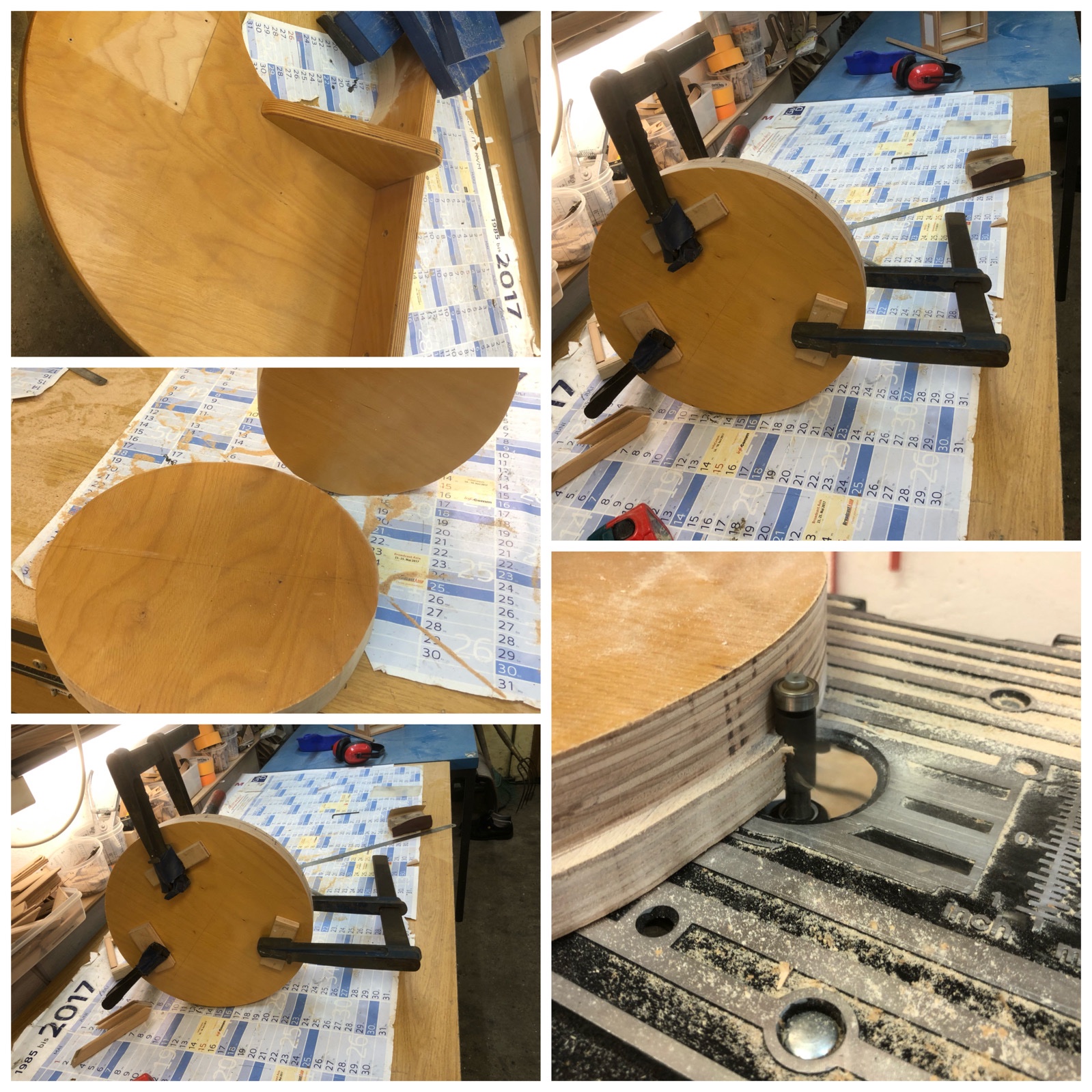

#9 Beitrag von siegerland » 2020-01-17 8:22:28
Hallo, Panzerholz ist es nicht geworden, aber ich habe 40mm Buche-Multiplex gefunden, Gruß
Upcycling aus einem alten Wandtisch

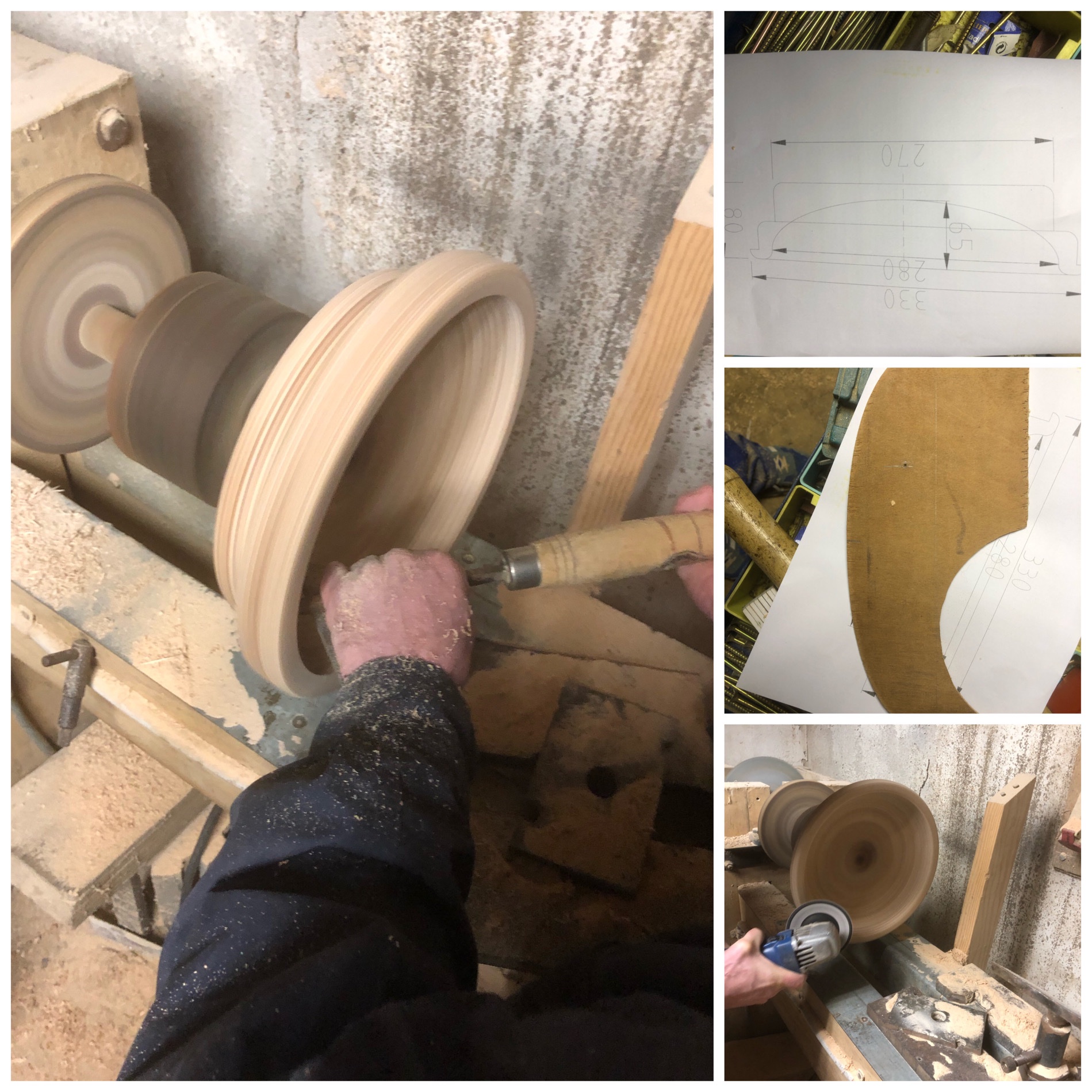

Ausdrechseln
Ausdrechseln

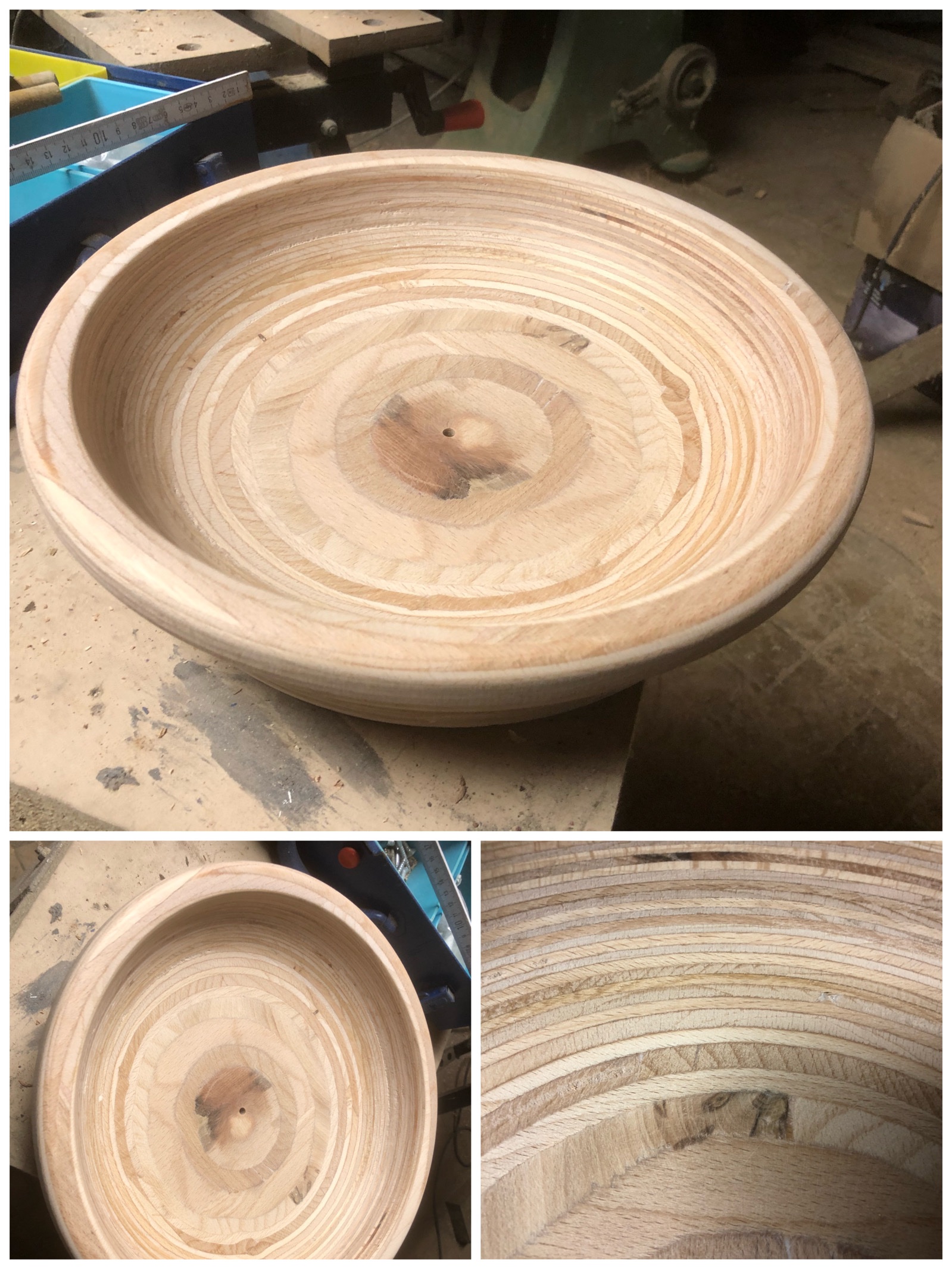

Ein kleines Handwaschbecken für das Bad im Eingangsbereich, Versiegelung wahrscheinlich mit heißem Bienenwachs
