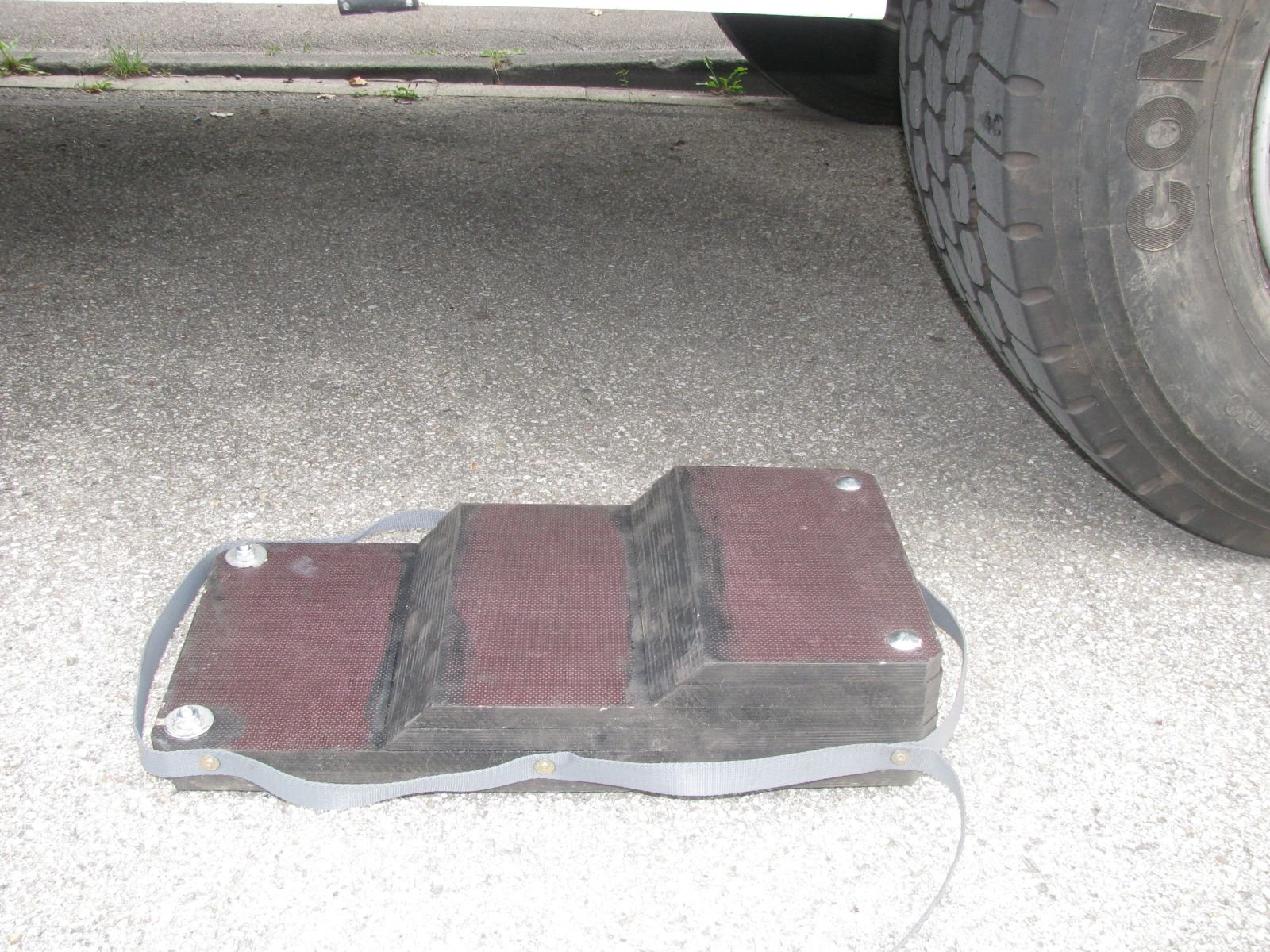

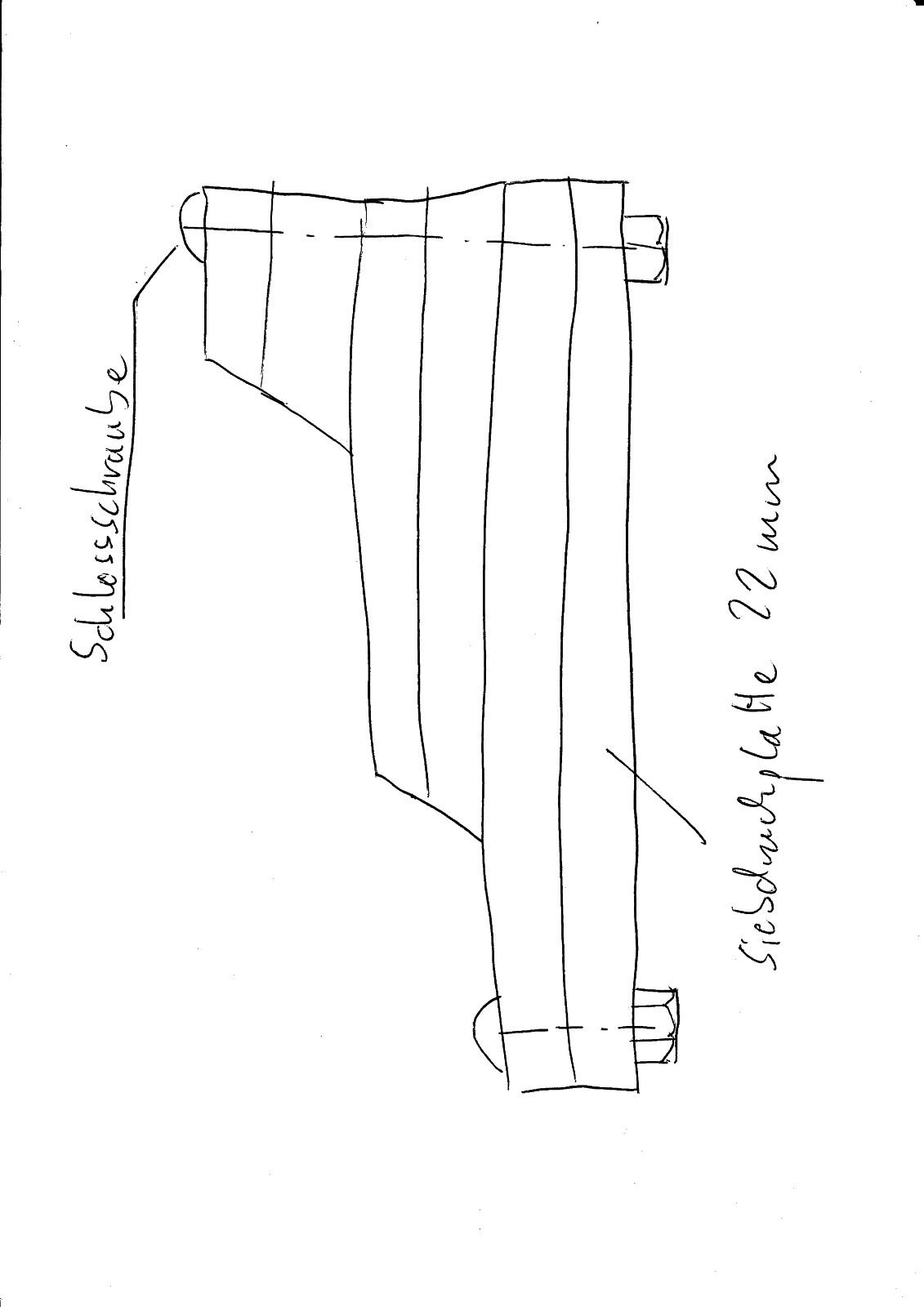

#10 Beitrag von dibbelinch » 2019-12-23 20:43:25

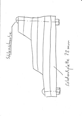

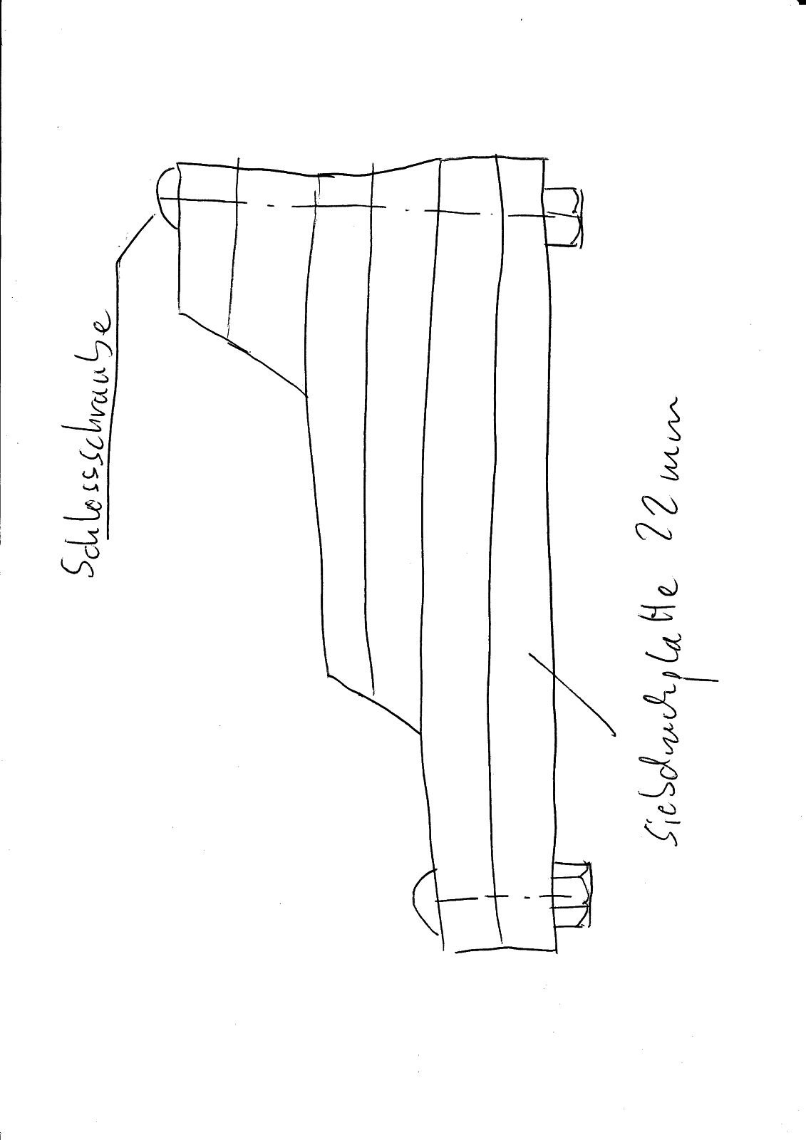

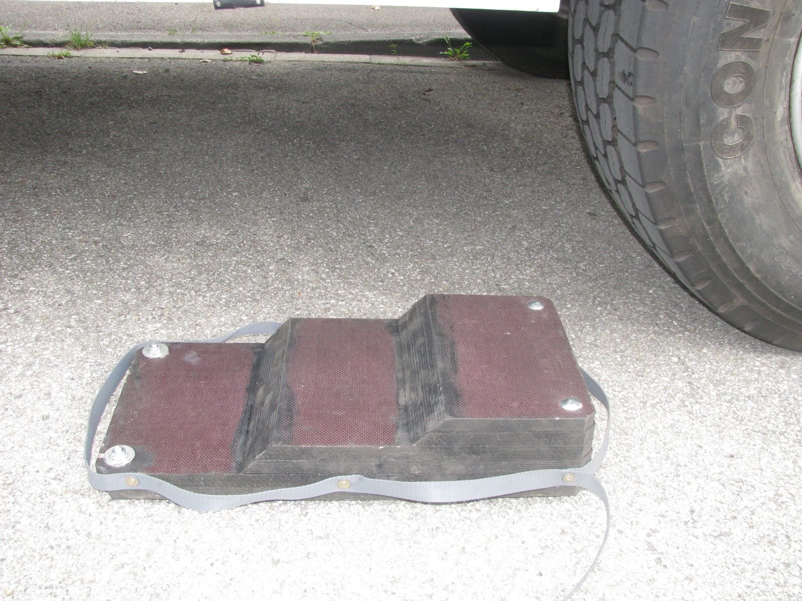

Ich hab nur ein einziges Foto von meiner Lösung, deshalb hab ich mal schnell eine Skizze gemacht. Ich hoffe, das ist aussagekräftig genug.
Zur Erläuterung:
- Die Muttern, die an der Unterseite rausragen, sollen auch auf nichtasphaltiertem Boden (woanders brauche ich die Klötze nicht) als eine kleine Bodenkralle gegen Wegrutschen sichern. Ob das was bringt, oder auch ohne geht, weiss ich nicht. Schaden tut´s auf keinen Fall. Auf Asphalt habe ich die Keile auch schon als Sicherung gegen Wegrollen hergenommen (Natürlich dann mit der hohen Seite gegen die Reifen). Dann bohren sich die Muttern in den Aspalt. So eine Sachbeschädigung mache ich aber nur, wenn´s keine andere Möglichkeit gibt. Auf dem Foto sind die Muttern am flachen Ende der Keile noch oben, das hab ich noch geändert.
- Die Längen der Stufen sind so gewählt, dass die beiden Keile, Kopf auf Kopf gelegt, einen kompakten Quader biilden. Länge und Breite hatte ich so gewählt, dass die Teile dann genau in einen Spalt zwischen Staukiste und Battkasten passen. Die müssen so um 35cm breit sein, Länge weiss ich nicht mehr.
- Die flache Seite der Keile dient mir auch als Unterlage für den Wagenheber auf weichem Boden. 44mm Siebdruckplatte vertraue ich da bedenkenlos, solange ich nicht so blöd bin, die Platte über eine Rinne zu legen ;-)
Das Gurtband, dass ich rundherum angeschraubt habe, dient einfach dem leichteren Handling der Klötze
- Leicht sind die Teile natürlich nicht, das ist ein Nachteil der Bauweise! Aber so können sie auch mal zum Abspannen von Markise oder ähnlichem dienen.
Falls da noch Fragen zu meiner fachmännischen Skizze sind: Jederzeit
Gruss, Ulf

cruise-the-planet
Beiträge: 539
Registriert: 2018-03-01 17:36:02
Re: Unterlegematerial
#11 Beitrag von cruise-the-planet » 2019-12-26 12:41:37
Danke für die vielen Antworten. Da gibts einige gute Lösungen.
dibbelinch hat geschrieben:
2019-12-23 20:43:25
Ich werde es wohl auch so machen wie du und drei Stufen bauen. Wie lange sind deine Stufen geworden Ulf? Reichen da 15cm je Stufe oder ist das zu knapp? Welche Reifendimension hast du?
Lg
Lukas

dibbelinch
Beiträge: 1540
#14 Beitrag von dibbelinch » 2019-12-28 20:05:25
cruise-the-planet hat geschrieben:
2019-12-26 12:41:37
Lg
Lukas
Wie gesagt, die Länge von meinen Klötzen weiss ich aus dem Kopf nicht, dürften so um die 50 - 60cm sein. Reifendimension ist bei mir 385 765 R22,5. Das Auffahren auf die Keile, bis man auf der gewünschten Stufe ist (und nicht weiter) mache ich immer in der Geländeuntersetzung. sonst ist man schnell zu weit gefahren und auf der anderen Seite wieder runter ;) .
Aber sonst nin ich ganz zufrieden mit der Lösung, ist halt nicht nur zum Ausnivellieren gut.
Gruss, Ulf
