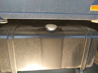

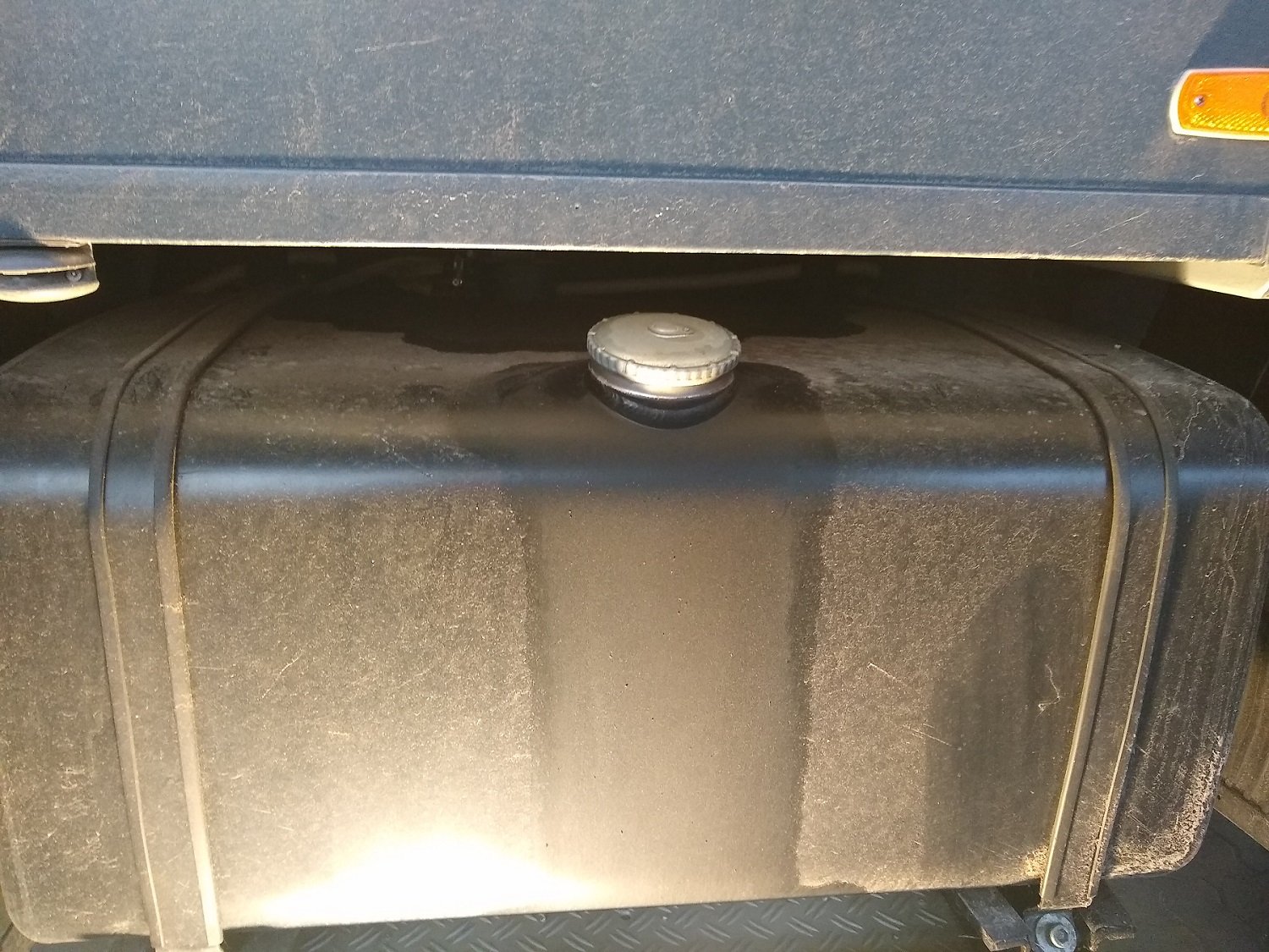

Hallo alle,
wir haben an unserem Laster belüftete Tankdeckel moniert, das sieht dann immer so aus.
Ist das normal oder haben wir Ramsch gekauft?

Ich habe genau die selben Tankdeckel, einen rechts und einen links. Der rechte saut wie deiner, der Linke nicht. Für mich Ramsch, mit dem ich lebe.

daarnsen hat geschrieben:
2019-12-17 11:59:24
Ist bei allen meinen LKW-Tankdeckeln genauso ein Gesabbere.
So ein Standard-Tankdeckel hat ja eine Entlüftung und ist damit per se nicht perfekt dicht.
