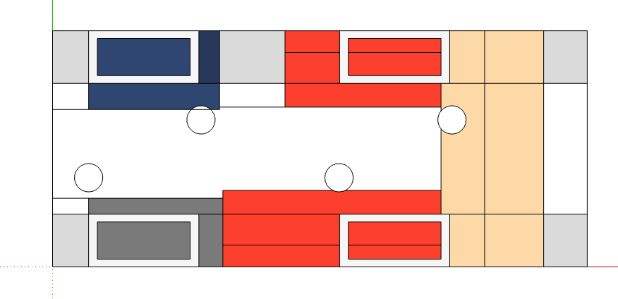

Meine eigentliche Frage bezog sich ja auf den Grundriss und die Unterbringung der schweren Sachen wie Tanks und elektrische Installation. Ich habe mal ein paar Zeichnung zu meiner Idee vom Grundriss gemacht.
Zuerst eine Draufsicht in 2D:
Bildschirmfoto von 2019-12-13 11-56-46.png (17.79 KiB) 11157 mal betrachtet
Links ist hinten am Koffer, rechts entsprechend vorn. Blau zeigt das Bad (Toilette und Dusche). Dunkelgrau ist die Küche. Rot die Sitzgruppe und gelb das Festbett (für eine Person fest, für zwei Personen zum ausziehen). Hellgrau sind von innen zugängliche Schränke. Unter dem Bett und noch etwas weiter vorn befindet sich der von außen zugängliche Stauraum. Die vier Fenster in den Dachschrägen sind schon vorhanden und würde ich auch (zumindest anfangs) gern so lassen.
Dann 3D Ansichten rotierend von hinten rechts über vorn rechts, dann links bis nach hinten links:
Wenn ich die Wassertanks (z.B. als Kanister) in den Sitzbänken unterbringe, sind sie nur knapp vor der Hinterachse, welche sich so ungefähr am hinteren Ende der rechten Sitzbank befindet. Das scheint mir im Moment eine bessere Lösung als die Tanks im vorderen Stauraum unterzubringen. Eventuell ist für die elektrische Installation (Akkus, Wechselrichter, ...) unter der Küche Platz. Falls nicht, muss das nach vorn in den Stauraum wandern.
Was meint ihr dazu?

thomueller1 hat geschrieben: ↑
2019-12-11 19:05:43
uLuxx hat geschrieben: ↑
2019-12-11 18:52:11
Die Saurer-Pritsche ist anders als beim KAT sehr verwindungsweich.
Woher hast du die Information? Wahrscheinlich ist der Hauptrahmen deutlich weicher als beim KAT, aber wie sieht es mit Pritsche aus? Bei meinem Test habe ich jedenfalls wenig Verwindung gesehen. Eventuell kann ich die hinteren Schrauben mit Federn ergänzen. Das schau ich mir an, wenn ich die genaue Position kenne.
Verschränke ihn mal maximal (bis er ein Rad heben will) mit einer Last mittig in der Pritsche die etwa deinem Koffer entspricht und schau dir dann mit einer Alu-Latte oder ähnlich die Diagonalen an. Da die Pritsche an vielen Punkten mit dem Hauptrahmen verbunden ist verwindet sich diese quasi genau wie der Hauptrahmen.
Hat wie du schreibst wenig mit deiner eigentlichen Frage zu tun, aber als Saurer-Fahrer fände ich es schade wenn dir der schöne Koffer reißt oder was am DM kaputt wird, daher hab ich mal lieber was gesagt.

Re: Schweizer Werkstattkoffer auf Saurer 6DM
Verfasst: 2019-12-13 22:06:47
von thomueller1
Der Hauptrahmen vom Saurer besteht längs aus zwei U-Trägern. Der Pritschenrahmen hat auch längs zwei U-Träger, die allerdings etwas weniger Höhe haben als die vom Hauptrahmen. Diese beiden Träger sind fest miteinander verschraubt. Mein Verständnis von Mechanik würde zu dem Schluss kommen, dass diese beiden Träger zusammen sich weniger verwinden als der Hauptrahmen alleine. Dann sind über den Längsträgern noch sehr stabile Querträger fest verschraubt, deren Höhe ähnlich wie die vom Hauptrahmen ist. Hier sieht man das ein bisschen. Irgendwie schien mir da schon plausibel, dass alles zusammen (nicht die Einzelteile) eine doch ziemlich verwindungssteife Kombination ergibt und dass ich mich da nicht allzu verrückt machen muss, wenn ich nicht ins härteste Gelände fahre.
Ich muss noch überlegen, wie ich verstehe, warum ein Gewicht an der Verwindung etwas ändern soll. Wenn ich dieses Foto von einem Mercedes mit meinem Saurer vergleiche, fällt mir die Vorstellung schwer, dass sich der Aufbau irgendwann stark gegen das Fahrerhaus verdrehen soll. Ich kann mir etwas vorstellen, dass auch kleine Verwindungen etwas ausmachen. Das ist der Grund, warum ich nochmal nachfrage.
Nun zu meiner Idee: Vorn möchte ich diese U-Platten mit den vier Schrauben an die Pritsche schrauben und dann den Koffer über die mit dem gelben Teil fixierte Schraube fest mit dieser Platte verbinden. Das sah fertig am Anhänger ungefähr so aus. Hinten muss ich noch genau schauen. Der Plan bisher ist, den Koffer in den Ecken mit jeweils einer Schraube ungefaehr so an der Pritsche zu verschrauben. Das sah fertig am Anhänger ungefähr so aus. Ich könnte die zwei Schrauben hinten auch ungefaehr so gefedert lagern. Macht das deiner Meinung nach (genug) Sinn?
Verfasst: 2019-12-14 20:20:56
von lura
Ich würde den Koffer drehen und den Geräteraum hinten überstehen lassen.
Das Verlassen des Koffers auf eine "Terasse" finde ich absolut megacool, hab ich auf einem Iveco 110-17 mal benutzen dürfen.
Verfasst: 2019-12-14 20:30:23
von thomueller1
Das kam mir auch schon in den Sinn. Es hat bestimmt seinen Reiz. Aber ich sehe momentan mehr Nachteile: Es müsste mindestens 80cm (Breite der Tür) nach hinten überstehen. Damit komme ich schon in den Bereich der Kennzeichnungspflicht, weil die Rücklichter auch schon etwas vor dem hinteren Ende der Pritsche sind. Ich habe (noch) keinen hinteren Unterfahrschutz und damit wird das Ganze zumindest in Europa noch kritischer. Zusätzlich ist die Befestigung an der Pritsche dann herausfordernder und vorn wäre die Pritsche immer dem Regen ausgesetzt. Und ich müsste die Sache mit der Treppe neu lösen. Zuletzt sieht es optisch bestimmt überhaupt nicht gut aus.
Verfasst: 2019-12-15 8:56:23
von lura
Bei der Optik kann Photoshop helfen, der Koffer wäre m.E immer noch mittig über der HA. Ladung darf überstehen, da muss kein m.E. zusätzlicher Unterfahrschutz drunter. Die Lampenfrage könnte man mit einer Lichtleiste lösen. Mich hatte der schöne Aufstieg und der Ausblick fasziniert.

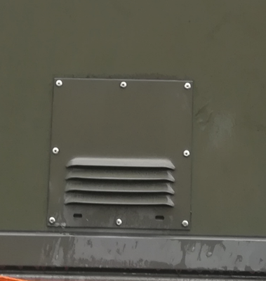

Inzwischen nimmt der Ausbau mit Möbeln Gestalt an. Die Entscheidung ist gefallen, im Eingangsbereich eine relativ große Sitzgruppe unter den hinteren Fenstern und vorn über dem Stauraum ein ausziehbares "Alkovenbett" unterzubringen. Das zweite Bett lässt sich über die Arbeitsplatten der Küche ausziehen. Die Küche befindet sich seitlich auf beiden Seiten unter den vorderen Fenstern. Zwischen Küche und Sitzgruppe ist der Bereich, wo noch keine Fenster sind und den ich deshalb für das Bad nutzen will. Die Dusche kommt in den Durchgang, rechts und links davon befinden sich die Toilette bzw. Waschbecken und Schränke. Angrenzend an das Bad ist auch noch Platz für Hochschränke. Für die Dusche habe ich nun eine 6cm hohe Edelstahlwanne und das Abwasser wird mit einer Lenzpumpe in die höher gelegenen inneren Abwassertanks gepumpt. Inzwischen ist ein Großteil des Gerippes für die Möbel fertig und manches nimmt sogar schon richtig Gestalt an. Für Fotos ist es aber noch ein bisschen früh. ;)
Ich schreibe nun wegen einer Frage bezüglich der Lüftung: Meine vier Fenster in den Dachschrägen lassen sich ja nicht öffnen. Zur Lüftung gibt es vier Dachventilatoren. Ich weiß, dass diese Gegebenheit viel Raum für Diskussionen lässt, möchte dies aber nicht hier erörtern, weil ich mich entschieden habe, daran vorerst nichts zu ändern. Später kann ich mir gut vorstellen, weitere Fenster zum Öffnen einzubauen und dann das Dach ganz zu verschließen. Außerdem gibt es noch diverse Zwangsbelüftungen, bei denen ich mir nicht sicher bin, was ich damit mache. Das sind ca. 20cm x 20cm große Öffnungen wie auf den folgenden zwei Fotos zu sehen.
innen:
außen:
Davon sind zwei im oberen Bereich der hinteren Wand, also über der Sitzgruppe und vier im Bereich des Betts und zwei unten im Stauraum. Mir ist nicht ganz klar, ob ich diese Öffnungen erhalten oder (zumindest teilweise) verschließen soll. Natürlich kann ich testen, wie es mir offen gefällt und sie bei Bedarf später dauerhaft verschließen. Ich kann aber, wenn ich jetzt am Bauen, bin auch einen Kompromiss erarbeiten. Entweder entferne ich die Nieten und montiere die Abdeckung innen mit einem Scharnier, sodass man die Öffnungen bei Bedarf mit einem passenden Rest von Dämmmaterial innen ausstopfen kann, oder ich bringe innen zusätzlich eine kleine Holzplatte mit einem Scharnier an, die die Abdeckung bei Bedarf verschließt. Diese Holzplatte könnte auf der Rückseite ja auch etwas gedämmt sein, damit es besser abdichtet. Gerade für den Fall, dass ich die Dachventilatoren später ausbaue und deren Öffnungen verschließe, wäre es wahrscheinlich nicht allzu dumm, zumindest ein paar weitere Zwangsbelüftungen zu erhalten. (Ich will allerdings nicht nur in warme Gebiete und nicht nur im Sommer verreisen.)
Was meint ihr zu diesem Thema?

Hallo Thomas,
Glückwunsch erstmal zur Wahl des Shelters, ich habe den gleichen auf einem G90 mit 3,7m Radstand und bin voll zufrieden mit dem Teil. Zu den passiven Belüftungen: Würde ich an deiner Stelle erstmal lassen oder nicht zu/-ausbauen, da diese für die Luftzirkulation im Sommer (und Winter!) Gold wert sind. In kälteren Gefilden kannst du ja eine Armaflexdämmung davorfummeln (etwa ein Rahmen aus U Profil, wo du die Dämmung einschiebst). Das ist dann auch gut bei / für Staubpisten, da saut es nicht gleich alles innen ein. Meiner Meinung nach auch gute Entscheidung, den Toiletten / Nassbereich in den Generatorraum zu legen, das macht Sinn. Duschtasse ist bei mir so realisiert, dass eine Aussparung und en Boden geschnitten wurde, in welche die Duschtasse passt. Custom Edelstahltasse, die auch gleich den gesamten Boden im Eingangsbereich versiegelt, also Edaelstahlblech, in welches die Duschtasse "eingelassen" ist. Abwasser dann alles in Aussentanks. Klar, doof, wenn es friert, aber mit einer regelbaren 12/24V Heizpatrone auch lösbar und somit mehr Platz im Innenraum.
Zu den Deckenlüftern: Ich habe die vorderen beiden zu Gunsten der Solarpannels ausgebaut. Die hinteren beiden sind noch drin aber ausser Funktion.

Hallo Micmac,
Schön zu hören, dass es mit dir noch einen aktuellen Besitzer dieses Koffers hier gibt. Vielleicht sind noch mehr hier?
Ja, ich bin bisher auch gänzlich zufrieden mit dem Koffer. Er passt sehr gut auf meinen LKW. Die Qualität scheint keine Wünsche offen zu lassen.
Und ja, ich tendiere auch dazu, die Lüftungsöffnungen offen zu lassen. Ich hätte nur vielleicht überlegt, das Armaflex in den Schacht zu schieben anstatt innen darauf. Werde vielleicht mal einen aufmachen, wenn ich die passenden Schrauben oder ähnliches habe, um die Blende wieder zu verschließen.
