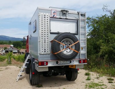

Kurzfassung: Der originale Zwischenrahmen des Feuerwehraufbaus hat Risse bekommen. Ich bin der Meinung, dass ein nicht modifizierter Zwischenrahmen (Hämmerli Aufbau) des Iveco Magirus 80-16 AW mit kurzem Radstand von 2.85 m nicht für eine Wohnkabine geeignet ist!
Ausgangslage: Das Fahrzeug wurde vom Vorbesitzer mit 16’000 km von der Feuerwehr gekauft, es kam eine Wohnkabine auf den originalen Zwischenrahmen und mit 18’000 km haben wir das Fahrzeug gekauft. Soweit ich weiss wurde das Fahrzeug vom Vorbesitzer nur auf der Strasse bewegt. Jetzt hat das Fahrzeug 30’000 km auf dem Tacho und wurde dieses Jahr auf dem Allrad LKW Treffen auch im Gelände bewegt.
Der Zwischenrahmen und dessen Befestigung ist aus meiner Sicht relativ speziell (vielleicht wissen die Profis da mehr…). Es gibt eigentlich zwei Zwischenrahmen: Der untere, schmalere für den Wassertank (knapp 2000 Liter) welcher mit 4 Schrauben direkt mit dem LKW Rahmen verschraubt ist und welcher nach oben auch die Form einer Wanne hat. Auf diesem drauf sitzt ein weiterer breiterer Rahmen, welcher an ähnlicher Position mit 4 Schrauben direkt mit dem unteren Zwischenrahmen verschraubt ist. Vorne ist der obere Zwischenrahmen dann mit zwei Federlagerungen am LKW Rahmen befestigt. Ich kann mir das nur so erklären, dass der Aufbauer die Hauptmasse, sprich den Wassertank, möglichst weit unten montieren wollte und den restlichen Aufbau jedoch so weit oben, dass keine Radkastenausschnitte nötig waren. Wie gesagt, ich habe den Feuerwehraufbau nicht selber demontiert und bin nur auf Grund von Fotos zu diesem Schluss gekommen.
Der schmalere, untere Zwischenrahmen ist bis auf die Verbindung der 4 Schrauben komplett vom oberen, breiteren Zwischenrahmen getrennt. Vorne sieht es so aus, als wäre die Vorderkante der «Wanne» mit dem Querträger des oberen Zwischenrahmen verbunden, dem ist aber nicht so, da gibt es sogar extra ein Stück Gummi dazwischen.

Ganz hinten gibt es eigentlich beim unteren, schmaleren Zwischenrahmen zwei Querträger, welche als hochkant eingeschweisstes Rechteckprofil ausgelegt sind. Jedoch ist der vordere der beiden Querträger genau auf der Höhe der Quertraverse des LKW Rahmens an dem die Stossdämpfer montiert sind und welcher dadurch relativ hoch ist (in der Mitte ist ein Loch drin, weil da die Zapfwelle zur Wasserpumpe der Feuerwehr ging). Nun hat der Feuerwehraufbauer den vorderen Querträger einfach rausgeflext und mit einer Platte zugeschweisst! Das ist das Ergebnis:
Rechts oben gibt es auch einen Riss, ich habe nur kein gutes Foto hingekriegt.
Zuerst bin ich davon ausgegangen, dass der Riss auf Grund des Geländeeinsatzes beim Allrad LKW Treffen in Saverne dieses Jahres entstanden ist. Wir haben fürs Geländefahren die vorderen Schrauben der Federlager maximal gelöst, so dass die Feder beim Geradeausfahren gar nicht mehr vorgespannt war, aber dafür etwas mehr Federweg vorhanden ist. Hinten ist er ja zweimal fest angeschraubt, da ist ein Abheben nicht möglich und es werden wohl relativ hohe Kräfte in den Zwischenrahmen eingeleitet. Der Abstand zwischen den festen Anschraubpunkten hinten ist aber relativ kurz, gerade etwa dort wo die Blattfedern am LKW Rahmen befestigt sind. Weiter gibt es hinten die Quertraverse für die Anhängerkupplung, für die Stossdämpfer und im Bereich der vorderen festen Verschraubung ist nochmals eine Quertraverse im Hauptrahmen des LKWs. Die Quertraversen verhindern etwas die Torsion des Rahmens, aber da die Quertraversen als offene Profile ausgeführt sind, wohl nur bedingt.
Je länger ich darüber nachgedacht habe, desto weniger plausibel erschien mir, dass die Torsion des LKW Rahmens und die dadurch entstandenen Kräfte/Deformationen des Zwischenrahmens zu den Rissen geführt hat. Der Zwischenrahmen ist ja auch mit der Wohnkabine verbunden, welche als geschlossene Box relativ steif ist. Klar, die Aluminium Z-Profile unten an der Box sind in Zugrichtung der Schrauben nur mässig steif. Trotzdem kann sich der Zwischenrahmen, oder die beiden Zwischenrahmen, in Längsrichtung nur wenig deformieren. Diese Deformation würde dann auf dem gerissenen Querträger meiner Meinung nach eine Torsionsbelastung bedeuten. Ein Rechteckprofil welches ca. doppelt so hoch wie breit ist, ist aber auf Torsion nicht so steif, weshalb ich der Meinung bin, dass die Risse nicht daher stammen, da die Schweissnaht nur wenig belastet werden würde. Dass die Risse dann noch parallel zur unteren Schweissnaht weiter nach vorne und hinten verlaufen und es nur oben und unten Risse gibt deutet eigentlich auf eine Biegebelastung des Querträgers hin.
Wenn man von hinten auf die Zwischenrahmen schaut sieht man deutlich, dass die beiden Zwischenrahmen zusammen recht hoch sind und die Auflagebreite entgegen der Fahrtrichtung bei den Verschraubungspunkten extrem schmal ist. Es gibt oben und unten eine Verschraubung mit sehr schmaler Auflagebreite und daraus resultiert ein Parallelogramm dessen Bewegung oben nach links und rechts bei Kurvenfahrt oder Schwanken des Aufbaus im hinteren Bereich des Zwischenrahmens nur der gerissene Querträger aufnehmen kann (abgesehen von den Zugkräften der Schraube und der schmalen Auflagefläche). Vorne versteift die Wanne dieses Parallelogramm.

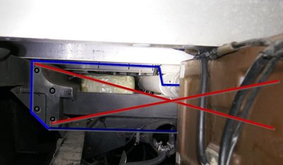

Meine Lösung:
-Die Risse wieder zuschweissen. Wenn ich die Lüftungsrohre demontiere, sollte man auch bei aufgesetzter Wohnkabine zu den Stellen dazukommen. Ich bin zwar nicht ausgerüstet zum Schweissen und kann es auch nicht, aber da wird sich schon jemand finden lassen.
-Weiter würde ich das blau eingezeichnete Parallelogramm auf der kompletten Breite und Höhe des Zwischenrahmens schliessen. Meine Idee ist eine Stahlplatte links und rechts am unteren Zwischenrahmen hinten anzuschrauben.
Blau eingezeichnet stellt die Schubplatte dar. Das Lüftungsrohr würde ich maximal möglich nach oben setzen und die runden Kreise wären die Schraubpunkte. Rot eingezeichnet wäre das gedanklich resultierende Kreuz, welches das «offene» Parallelogramm schliesst und somit versteift. Durch die Wohnkabine, den (aktuell gerissenen) Querträger und die Quertraversen im LKW Rahmen werden Druck- und Zugkräfte auf der Platte nicht vorkommen und somit auch kein Beulen. Ein Schubbeulen der Platte ist theoretisch möglich, aber bei einer Wandstärke von 3-4 mm habe ich davor keine Angst. Ich habe eher Angst, dass die Verschraubung ausschlagen könnte. Meine Idee wäre Stahl Einnietmuttern in den Zwischenrahmen zu setzen, so dass der belastete Durchmesser im Zwischenrahmen nochmals grösser ist als der Schraubendurchmesser (M8) und dadurch der Lochleibungsdruck geringer wird.

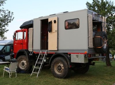

2019-12-01 09_32_52-2019-12-01 09_21_55-IMG_2014 - Windows-Fotoanzeige - Windows-Fotoanzeige.jpg
3. Ich bin mir zimlich sicher, dass die Risse erst nach dem Umbau entstanden sind. Wir haben beim Einbau der selber laminierten Abwassertanks und des Heiszungssystems etliche Stunden unterhalb des Fahrzeuges vebracht und da wären mir die Risse sicher aufgefallen. Man sieht relativ gut auf die Risse und sie sind auch recht eindeutig. Ich bin der Meinung, dass die Risse erst während dem Sommerurlaub dieses Jahres entstanden sind. Beim Geländeeinsatz diesen Sommer in Saverne gab es sicher grosse Kräfte auf den Zwischenrahmen, die so auf der Strasse nicht so schnell auftauchen. Beim Überfahren der "Verschränkungswellen" hat der Aufbau doch schön nach links und rechts geschwankt. Das muss das Fahrzeug aber auch aushalten, sönst müssen wir gar nicht erst in Richtung Russland/Mongolei/Kasachstan losfahren....

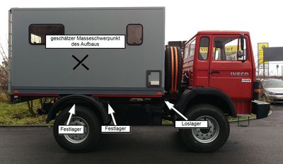

Re: Risse im Zwischenrahmen Iveco Magirus 80-16 AW 1985
Verfasst: 2019-12-01 16:13:27
von ud68
Wenn der/die Hilfsrahmen auf dem Fahrzeugrahme aufliegen, dann gehört das Festlager ganz ans Ende!
Festlager am / vor dem Hinterrad funktionieren nur, wenn das freie Ende des/der Hilfsrahmen nach unten abtauchten kann.
Wenn es das nicht kann, erklären sich deine Risse, und mit verstärkter Ausführung wirst du dann woanders Risse bekommen.
Siehe und lese dazu.
viewtopic.php?f=35&t=75177&p=710320&hil ... ng#p710585
viewtopic.php?f=35&t=68567&p=650874&hil ... ng#p650874
Fazit - Beantworte die Frage:
1. liegt der/die Hilfsrahmen auf dem Fahrzeugrahme auf? oder können die Hilfsahmenteile außerhalb des Festlagers nach unten ausweichen?
2. Warum hat dein erstes Bild 2x Festlager?

Tomduly hat geschrieben: ↑
2019-12-01 12:49:18
Wenn ich mir das erste Bild im ersten Beitag, mit der Seitenansicht des Lasters ansehe, dann stellt der Aufbau doch eine (unfreiwillige) Wippe dar, die um die beiden sehr nah beieinander liegenden Festlagerstellen über der Hinterachse drehen (nicken) will. HInter der Hinterachse ist gar keine Fixierung und vorne ein Federlager, das bei Geländefahrt zudem noch gelöst bzw. gelockert wurde. Das >120kg Ersatzrad weit hinter dem letzten Festlager stellt zusätzlich einen ordentlichen Hebel dar. Bei jedem Abbremsen oder Beschleunigen in Längsrichtung versucht der Koffer doch zu nicken, diese Drehbewegung arbeitet in den Festlagern bzw. der Konstruktion, die die Festlager trägt. Meiner Ansicht nach fehlt da ganz hinten eine Lagerung, die die mittleren Lager entlastet und ein Verdrehen der Querträger durch das Nicken verhindert.
Weil die Festlager recht nach beieiander sind, kann man von einer Art Wippe sprechen. Das hintere Festlager ist noch knapp hinter der Hinterachse. Das vordere Festlager ist gerade hinter der vorderen Blattfederbefestung der Hinterachse. Der Schwerpunkt des Aufbaus wird etwas im Bereich des hinteren Festlager sein, auch auf Grund des 128 kg Reserverades. Beim Abbremsen sehe ich überhaupt kein Problem, da die vorderste Lagerstelle auf Durck auch ein Festlager ist! Beim Beschleunigen wirk natürlich Zug vorne und das Loslager gibt theretisch nach. Die 160 PS beschleunigen die 6 Tonnen aber relativ sanft. Der Aufbau ist 3.2 m lang und ca. 1.4 Tonnen schwer (mit Reserverad und Wasser). Der Deutz Motor beschleunigt den Koloss mit vielleicht 0.2 g, wahrscheinlich weniger. Der Schwerpunkt des Aufbaus liegt bei ca. 0.6 m (Schwerpunkt Reserverad ist bei genau 0.5 m, 200 Liter Wasser sind ganz am Boden (SP=20cm), Batterie ist am Boden, Möbel eher unten, Innenraumhöhe ist 1.8 m). Vom hinteren Festlager sind es vielleicht 1.8m bis zum Loslager. Das mittlere Festlager lassen wir für eine Konservative Berechnung komplett weg! Dann wirkt auf den vorderen beiden Loslager eine Kraft von total 93 kg. Bei zwei Feder mit je 300 N/mm Federsteifigkeit (falls die Schrauben angezogen sind und keine Luft dazwischen ist. Das habe ich in Zukunft vor, in dem ich zusätzlich Tellerfederscheiben einbaue) ergibt das 1.55 mm. Wenn ich also das mittlere Festlager komplett demontieren würde und voll beschleunigen würde, dann würde der Koffer vorne 1.55 mm abheben. Das kann doch nicht das Problem sein? Selbstverständlich gibt es in Realität auch dynamische Effekte und somit grössere Beschleunigungen (zwar eher nicht nach vorne), aber es gibt ja auch noch das zweite Festlager.
Grundsätzlich gebe ich dir recht, dass die Lagerung ganz hinten sein sollte! Von der hinteren Festlagerung bis zum Ende der Wohnkabine sind es vielleicht 1.2 bis 1.4 m. Bei dem kurzen Radstand und dem kurzen Koffer schaut das halt sehr unproportional aus, aber ich denke, dass das bei anderen LKW's durchaus auch der Fall ist. Ich kann mir nicht vorstellen, dass dies zu dem Riss geführt hat. Ich bin immer noch der Meinung, dass die grosse Höhe der beiden Zwischenrahmen und die fehlende Schubversteifung in Querrichtung zur Fahrtrichtung im hinteren Bereich der Zwischenrahmen zu den Rissen geführt hat. Diesen konstruktiven Fehler sehe ich immer noch als lösbar, ohne dass ich einen komplett neuen Zwischenrahmen machen muss. Ich stell mir das so vor, dass der Zwischenrahmen durch die Modifikation dann von kompletter Murks zu "genügend" wird.
ud68 hat geschrieben: ↑
2019-12-01 16:13:27
1. Nein, der untere Zwischenrahmen liegt nicht auf dem Fahrzeugrahmen auf (der obere sowieso nicht). Der Zwischenrahmen geht nach der hinteren Festlagerung noch weiter nachhinten, kann sich aber in entgegengesetzter Richtung zum Hauptrahmen Bewegen, da er weiter aussen montiert ist. Da sehe ich kein Problem. Wenn dem so wäre, würden da massive Kräfte eingeleitet werden!
2. Weil die Zwischenrahmen zwei Festlager haben :D . Ist doof, ist aber leider so.

Daily4010WC hat geschrieben: ↑
2015-10-22 19:56:31
Ausschnitt für die neuen Querstreben
Es sind gut die beiden Querträger zu erkennen. Einer vor und einer hinter der Stossdämpferaufnahme, wobei der vordere der beiden bei mir rausgeschnitten wurden, weil er bei mir genau auf Höhe der Stossdämpferaufnahme liegt. Daily4010 hat zusätliche Querträger in den oberen Zwischenrahmen eingeschweisst. Das ist sicher nicht falsch, löst aber meiner Meinung nach nicht die konstruktiven Schwächen des Konzept und zwar dass die globale Schubsteifigkeit der beiden Zwischenrahmen in Querrichtung zur Fahrrichtung zu gering ist und das es zwei Festlager gibt. Mir ist aber nicht bekannt, dass seine Konstruktion die Afrikareise nicht überstanden hätte.
Bis jetzt konnte mir niemand technisch plausibel erklären, weshalb ich an den Enden des Querträgers oben und unten Risse habe und die Risse dann auch noch weiter in Fahrrichtung verlaufen. Solange ich keine technisch palusibe Erklärung habe warum der Zwischenrahmen kaputt gegangen ist, möchte ich auch eigentlich auch keinen neuen herstellen. Es konnte mir bisher auch noch niemand erklären, warum eine zusätzliche Schubwand hinten am unteren Zwischenrahmen das Problem nicht lösen könnte.
Gruss Andre

Der ganze Murks fängt schon bei der Art und Weise, wie der Zwischenrahmen mit dem Fahrzeugrahmen verbunden ist, an. Die kleinen Konsolen sind nicht dafür vorgesehen und auch nicht dafür geeignet, das gesamte Gewicht des Aufbaus zu tragen. Noch schlechter, kleinflächiger und punktlastiger kann man die Kräfte gar nicht in dem Rahmen einleiten.
Das Festlager hat, wie der Name schon sagt, die Aufgabe, den Aufbau fest zu halten, damit er nicht runter fällt.
Dein Festlager, bzw. das was vorgibt eines zu seien, ist um Lichtjahre von den Anforderungen entfernt, die die Aufbaurichtlinien an ein Festlager stellen.
Zitat Aufbaurichtlinien:
"Die Festlager und die an diesen angeordneten Laschen nehmen sämtliche Kräfte zwischen Aufbau und Fahrzeug in Längsrichtung auf und müssen dementsprechend dimensioniert werden."
Bei deinem "Festlager" fehlen die Laschen für die Seitenführung und Aufnahme der Querkräfte. In Längsrichtung fehlt ein Anschlag als Formschluss. Einzig die Klemmkraft der vier Schrauben muss ausreichen, damit der Aufbau nicht verrutscht. Falls die Schrauben mal zu locker sind werden die Schrauben auf Scherung belastet und der Aufbau anschließend runter fallen.
Bisher hat es jeder hier im Forum geschafft, eine Federlagerung von der Höhe her so zu bauen, dass keine Radausschnitte in Aufbau notwendig sind. Bei einer Rautenlagerung ergibt sich konstruktionsbedingt eine Höhe von +/- 25 cm.
Burkhard
