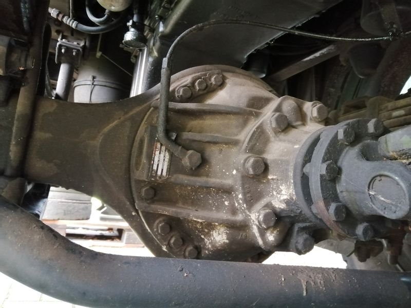

habe mal ne Frage, lag vor einigen Tagen unter einem IVECO 110-17 und da fand ich an der Vorderachse einen Schlauch!?
Glaube Pneumatik??? Was hat der für eine Aufgabe?
IVECO 110-17 Vorder-Achse

Re: IVECO 110-17 Vorder-Achse
Der direkt neben dem Typenschild!
- RandyHandy
- Beiträge: 1730
- Wohnort: Überall
Entlüftung
Endet oben an der Brücke der Fahrerhausverriegelung
Das ist die Achsentlüftung.
OK haben sie aber schön gemacht. Bei meinem Alten Vorgänger 130M8 war da nur ne brocke Rohr mit oben so einem Käppchen drauf, sah aus wie ein Pilz.
Und konnte Wasser reinlaufen.
Aber Schade, dachte es wäre evtl. für die Differrenzialsperre
Danke für die schnellen Antworten.

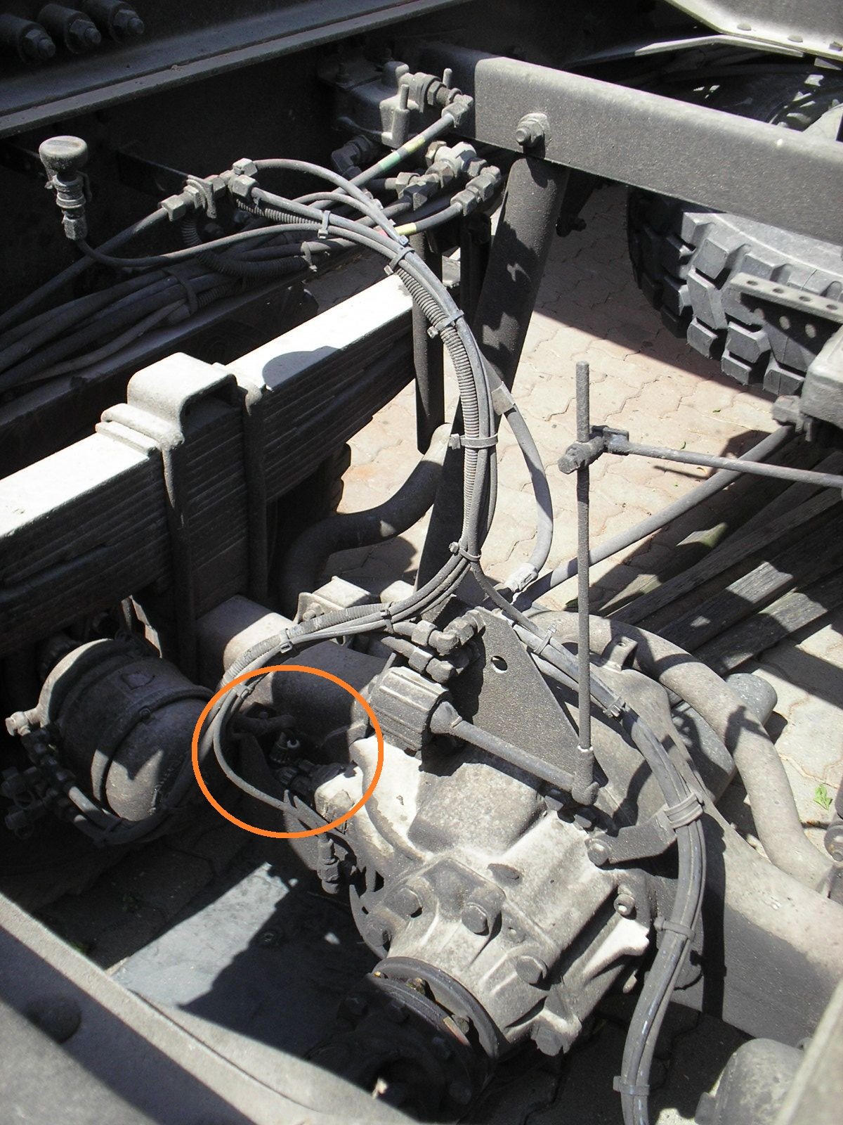

Hier ist die Diff-Sperre an der Hinterachse etwas zu sehen.Texasmichi hat geschrieben: ↑2019-11-14 19:22:36OK haben sie aber schön gemacht. Bei meinem Alten Vorgänger 130M8 war da nur ne brocke Rohr mit oben so einem Käppchen drauf, sah aus wie ein Pilz.
Aber Schade, dachte es wäre evtl. für die Differrenzialsperre![]()
Der vordere Anschluss ist wieder die Entlüftung.
