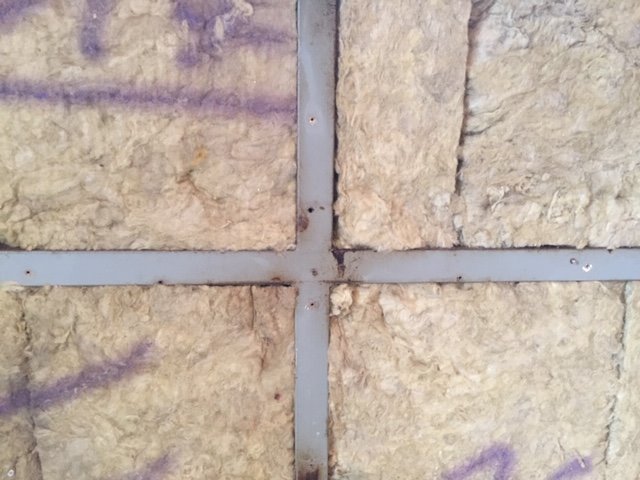

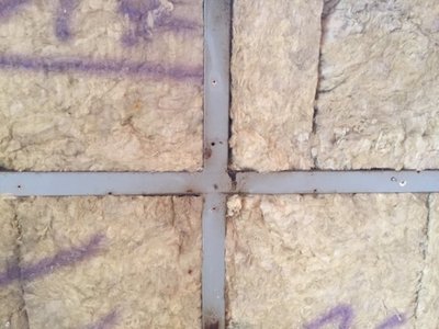

#6 Beitrag von Landei » 2019-11-11 14:53:59
1 Bild sagt mehr als 1000 Worte... Hier meine 2.002 Worte.
Baujahr 1965, Renovierung in 2006
Wie schon erwähnt, die unteren 20cm Außenblech sowie der fette vierkant Rahmen waren umlaufend weggegammelt und schon in den Jahren davor notdürftig hingepfuscht.
P.S. Jetzt weiß ich auch, was da in meiner Lunge rasselt... :ninja:

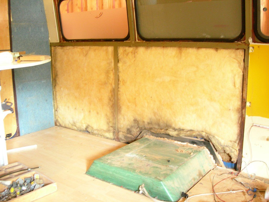

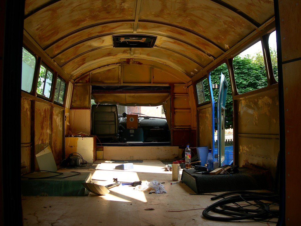

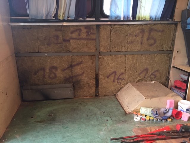

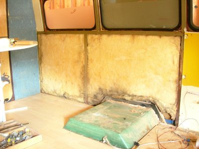

#8 Beitrag von panzerknacker32 » 2019-11-12 10:00:59
hier mal ein paar Bilder unserer Dämmung des BGS Koffers. Nutzung bis dahin 11 Jahre als Urlaubsfahrzeug. Die ersten Jahre waren wir damit auch im Winter unterwegs, später dann nur noch bei wärmeren Temperaturen. Der Koffer hat also innen genügen Feuchtigkeit abbekommen.
Anscheinend hatten wir Glück, denn die Matten waren weder feucht noch gammelte das Blech dahinter übermäßig stark.
Vor 4 Jahren haben wir den Koffer neu ausgebaut und "vernünftig" gedämmt - der Unterschied zu vorher ist schon deutlich spürbar.
Im Sommer bleibt es nun viel kühler im Koffer. Im Winter fällt auf, daß die Heizung weniger lang läuft und die Wärmeverteilung nun angenehmer und gleichmäßiger ist, ebenso gibt es nun weniger Kondenswasser im Koffer.
