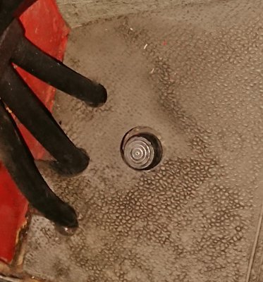

Hallo Leute
Auf die Gefahr hin mich alls drottel darzustellen ich hab keinen plan für was der kleine Schalter neben der kupplung ist magirus 192d11 ex Feuerwehr ich habe rausgefunden das er zu nem dreiwege ventil an dem feststell kolben geht aber sehe keinen sinn darin
Merci im voraus
Vg Roman

#2 Beitrag von Moerk » 2019-11-01 22:04:01
Motorbremse?

#3 Beitrag von Cj-Schrauber » 2019-11-01 22:05:31
Ne motorbremmse ist bei mir a schalter genau vorm Fahrersitz

#4 Beitrag von landwerk » 2019-11-01 22:06:39
Motorbremse ist hinten am linken Hacken...
das Ding da hat irgend was mit Anhänger zu tun, frag mich nicht was .

#5 Beitrag von hano96 » 2019-11-01 22:09:00
Stößel Anhängerlöseventil

#6 Beitrag von BigMag » 2019-11-02 19:30:53
Damit kann man die Bremsen vom Anhänger öffnen.
Damit soll man kontrollieren, das bei Anhängerbetrieb, der gesamte Zug nur von den Bremsen des Zugfahrzeug bei geparkten Zustand gehalten werden kann.
