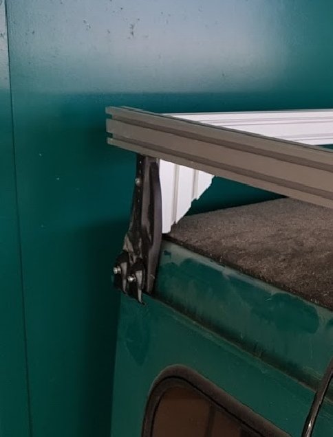

Re: Dachträger für 80-16
Verfasst: 2019-10-20 8:13:49
von Fischauge
Hi Manuel,
Wie ist hast du die Anbindung der Profil Konstruktion in die Fahrzeug Regenrinne gemacht? Kannst du auch noch ein paar Bilder einstellen?
Vg Jan
Verfasst: 2019-10-20 9:03:31
von Sir_Manuel_der_Erste
Servus Jan,
Da hab ich mir "Lampa bzw. Nordrive n30315 Füße für Dachrinne" besorgt.
Leider ist aus dem Set das einzig brauchbare die eigentliche Befestigung (grüne) und der Rest fliegt. Auch die Befestigung musste ich noch kürzen.
Daran habe ich aus Bosch/Item Profilen 120x30 Halter gebaut
Das hat gut funktioniert, aber beim nächsten würde ich einfach eine Riffelblech Platte in die Regenrinne stellen und das dann an die meine Füße montieren und das ganze mit einem Stück Winkel mit einer angeschweisten Schraube spannen.
Das funktioniert genauso und kostet fast nichts
Gruß Manuel
Verfasst: 2021-04-05 14:50:30
von Moerk
Sir_Manuel_der_Erste hat geschrieben: ↑
2019-10-20 9:03:31
Hallo Manuel,
Ich habe auch lange die passenden Füße gesucht. Zum Schluss habe ich sie einfach selbst konstruiert und dann mit Hilfe von einem Forumsmitglied gefertigt: zwei Alustücke, ein abgekantetes Edelstahl-Blech und drei Schrauben. Zum Schluss war es sehr einfach und ist schön stabil geworden.
Christoph
