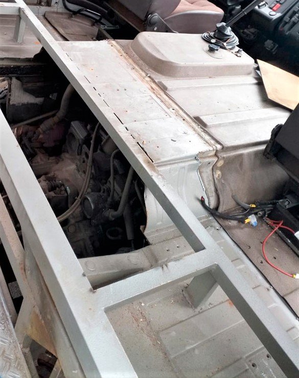

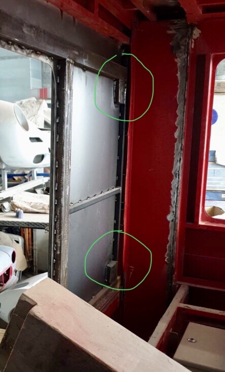

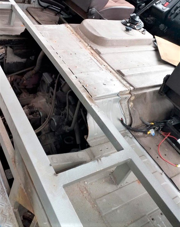

Ich habe mal geschaut, auf einigen Fotos die ich beim Umbau gemacht habe, sieht man die Befestigungspunkte... Die Bilder habe ich natürlich nicht wegen der Aufnahmepunkte gemacht, aber ich denke man erkennt es trotzdem einigermaßen...
Viele Grüße aus Wuppertal,
