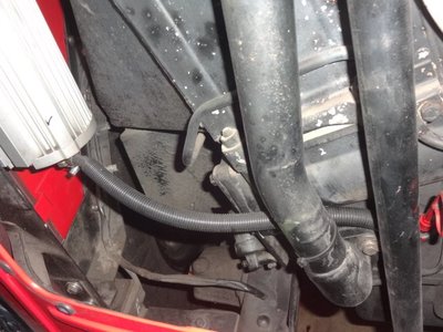

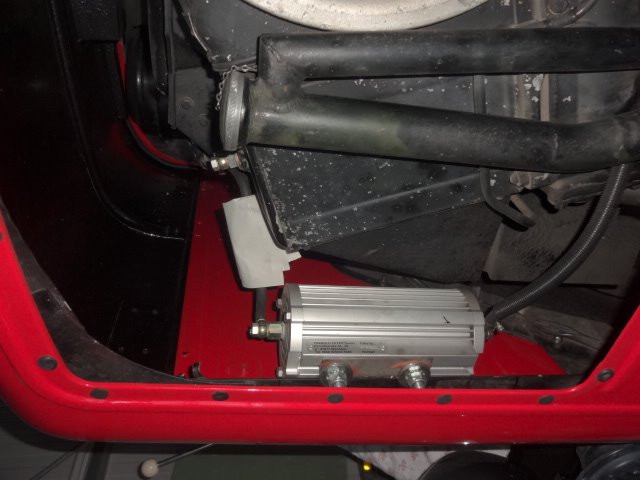

Ich habe einen Nebenstromölfilter von Trabold nachgerüstet. Die mittlere Größe. Grund alle modernen Öle halten die Verbrennungsrückstände in der Schwebe. Die originalen Ölfilter vom Magirus, Spaltfilter und Schleuderfilter sind für diese Öle ungeeignet. Deshalb habe ich diesen Feinfilter eingebaut. Gruss Jörg

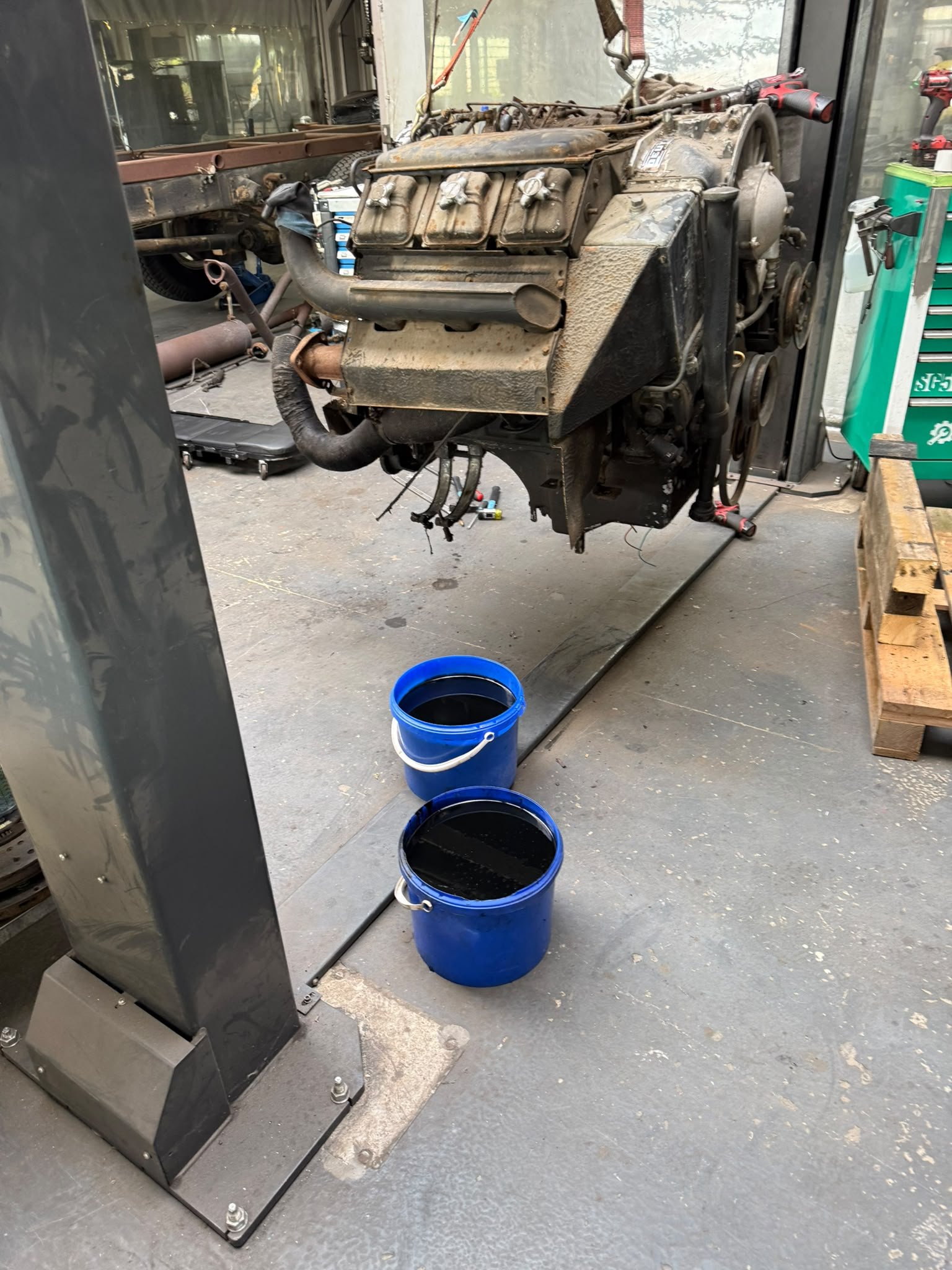

Ich habe mich entschlossen auch den Filter nachzurüsten. Dein Beitrag ist von 2019. Bist Du immer noch begeistert oder hat sich inzwischen Deine Meinung geändert?
Zur Zeit hängt mein Motor neben dem Fahrzeug, wird gewartet, gereinigt und später läckiert. Ich denke die ideale Zeit für diese Nachrüstung. Könntest Du Detailbilder von den Anschlüssen am Motor senden? Wenn Du noch Tipps hast, gerne her damit.

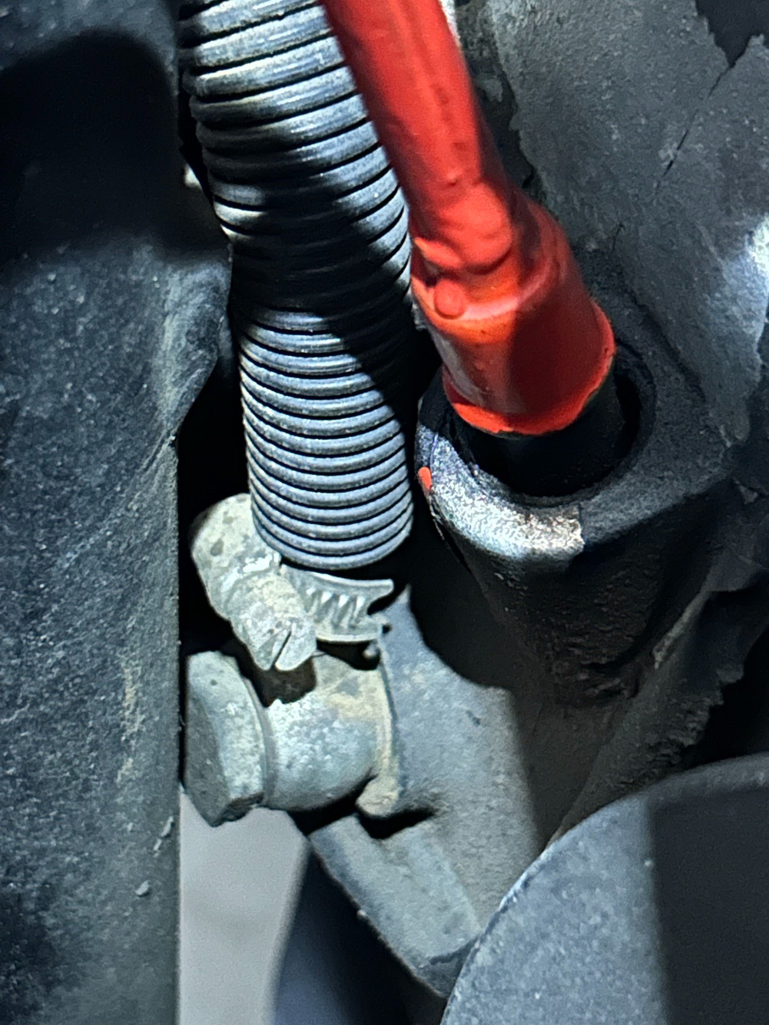

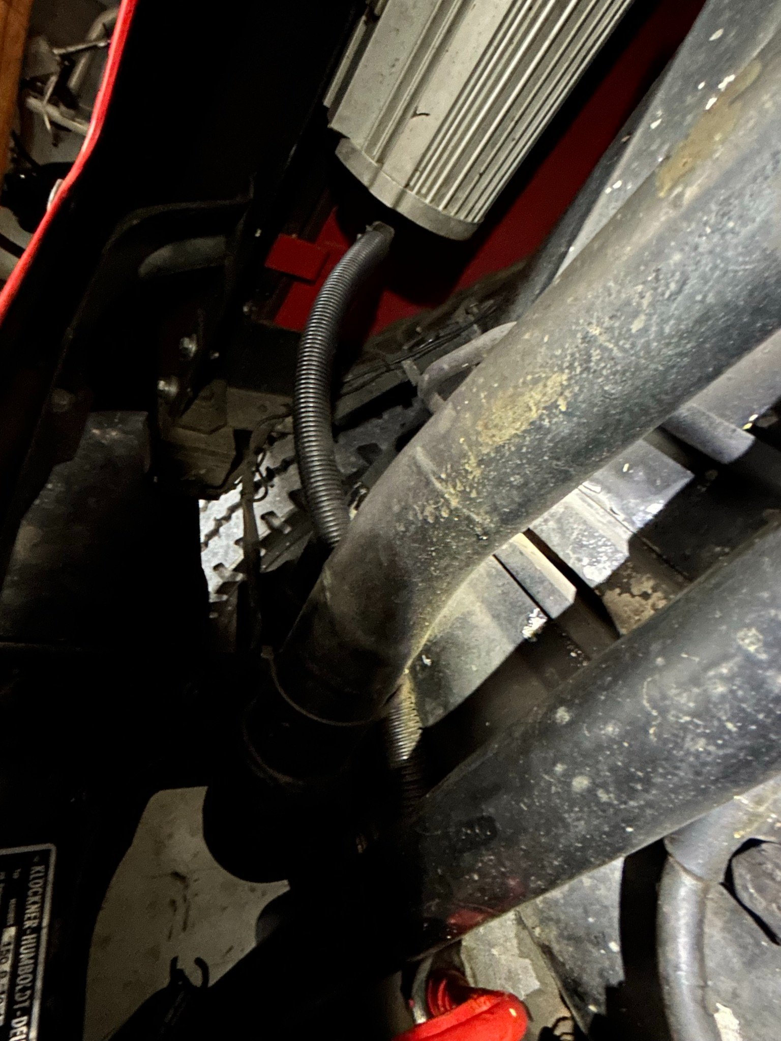

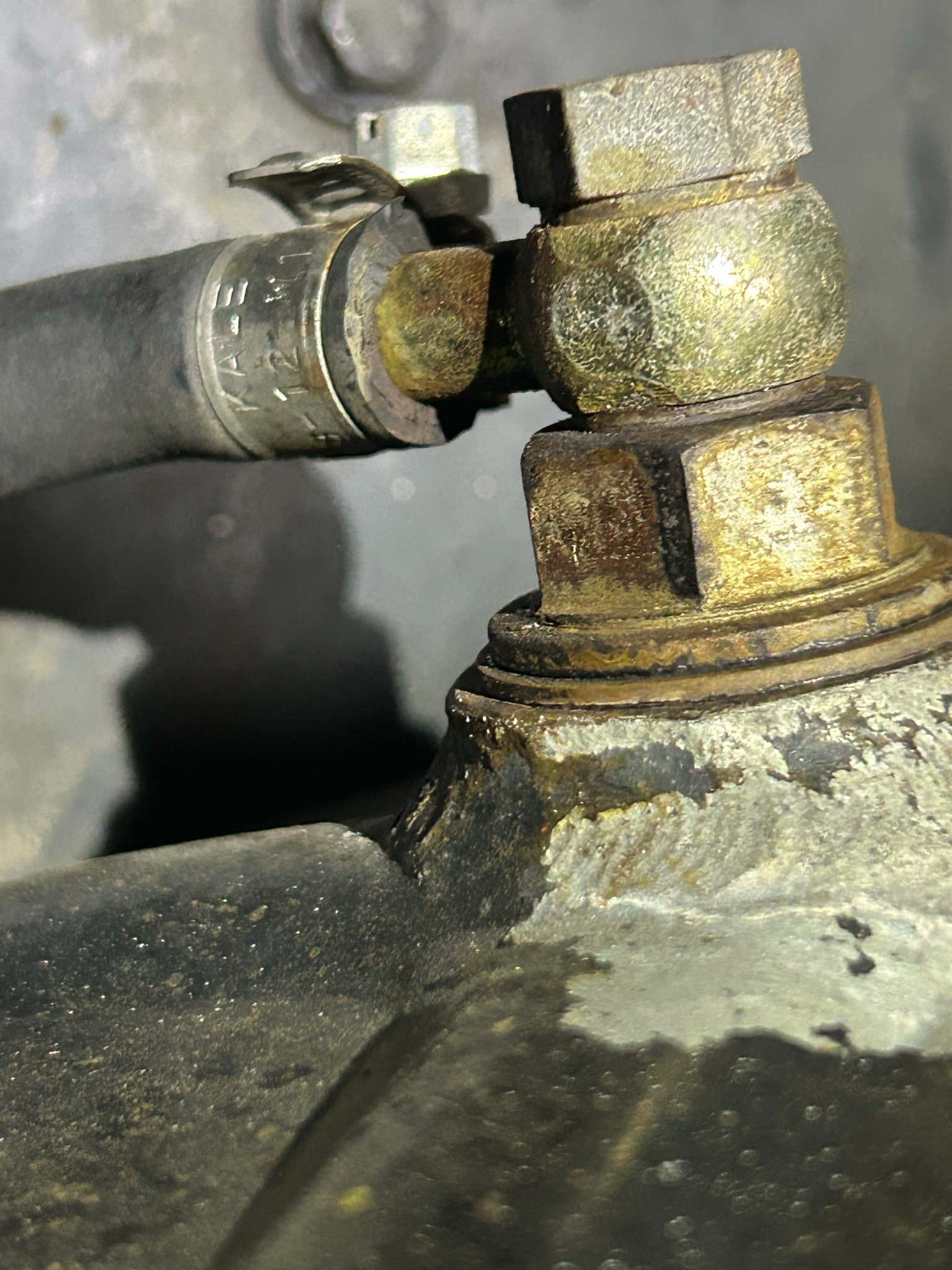

Re: F6L714: Nebenstromölfilter nachrüsten
Hallo Frank,
hier die Bilder vom Anschluss des Ölfilters: Grüße
Jörg
Jörg
