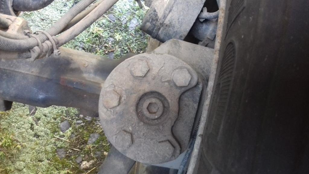

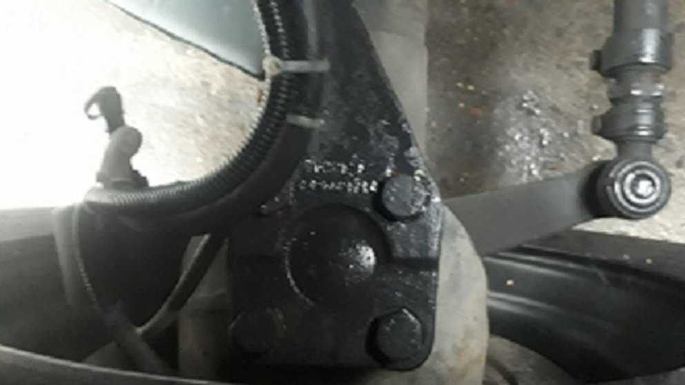

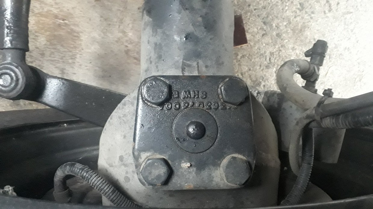

ja bei deinem bild ist es ganz einfach aber .... bei mir sieht es ganz anders aus .... hat wer so eine achse ? das erste bild ist die fahrer seite (da ist dann noch der hebel von der lenkschubstange dran.) die beifahrer seite das zweite.... ach so und im mantis steht noch was von schweitzer breite....
