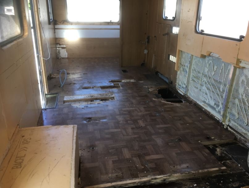

Ich restauriere momentan einen 608 aus den 70ern mit einem aufgesetztem Wohnwagen und ergänztem Alkoven. Der Wohnwagen wurde auf Kanthölzer (glaub 10 x10), welche auf dem Hauptrahmen aufliegen, gesetzt und verschraubt. Die Balken sehen gut aus, aber der Boden des Wohnwagens und auch die Wände sind an mehreren Stellen faulig. Im vorderen Bereich hat der Vorbesitzer bereits fleißig repariert und gedämmt. Der hintere Teil und der Boden müssen repariert oder ersetzt werden.

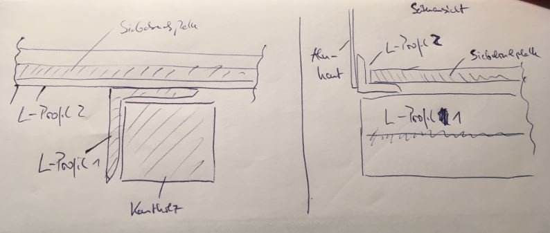

Am liebsten möchte ich den gesamten Boden ersetzen ohne das Dach und die Wände zu entfernen. Also Boden raus, dann Hilfsrahmen aus Stahl plus Siebdruckplatten drauf.
Hier mal Mein Plan:
- Wände und Dach abstützen
- Boden entfernen (Also die Styropor/ Holzrahmen Konstruktion)
- L - Profile auf die Kanthölzer legen (L auf dem "Kopf")
- entlang der Wand auf Fahrer und Beifahrerseite unten einen weiteren L-Winkel setzen. Ein Schenkel mit der Wand verbinden, also L - Orientierung "wie man es schreibt". Mit L auf dem Kopf Profile verbinden. Schrauben/ Schweißen - weiß noch nicht.
- Siebdruckplatten auflegen. 4 stück - ca 2500 x 1000
- bisher undefinierter Unterbodenschutz

Hier unten ist mal ein aktuelles Bild, nach dem ich Bad, Küche und Schlafabteil raus gerissen habe.

ok.... also den gesamten hinteren aufbau abreißen, dann vernünftigen Hilfsrahmen drauf.
