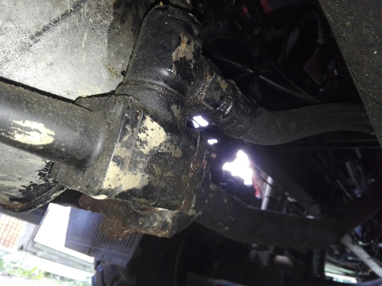

ich habe heute meine Frontpumpe ausgebaut und bin nun beim Rückbau ans Rätselraten gekommen. Was genau ist das denn für eine "Trompete" und was ist das für ein Teil vor dem Schalldämpfer?
Der Flexschlauch kommt von der Frontpumpe, wie weit kann ich hier rückbauen? Nur den Schlauch ab oder auch die Tröte?
VG und Danke
Kai

Kreiselpumpen sind nicht selbstansaugend, man muss sie anderweitig entlüften. Das wird bei Feurerwehrfahrzeugen, insbesondere von Magrius, gerne mit einer Venturidüse gemacht, die von Abgasen durchströmt wird. Zum Entlüften der Pumpe wird eine Klappe im Auspuff betätigt, die Abgase saugen dann über die Venturidüse das Wasser an.
Nennt sich auch Auspuffejektor oder Gasstrahler.

Kann ich da jetzt ohne Probleme die komplette Tröte entfernen und nur das Teil im Abgastrackt drin lassen bis der eh mal gewechselt wird? Oder zieht der dann an der Öffnung "Nebenluft" bzw. kann ich das entstandene Loch dann einfach mit einer Platte verschließen?
VG Kai

Das würde ich nicht machen . Besser den kleinen Schlauch abklemmen , einen langen Schlauch drantüdeln und das Ding dann als Zentralstaubsauger nutzen . Deine Frau wird begeistert sein .WorldAndFamily hat geschrieben: ↑2019-09-18 19:14:56Super prima erklärt, leuchtet mir ein, danke!

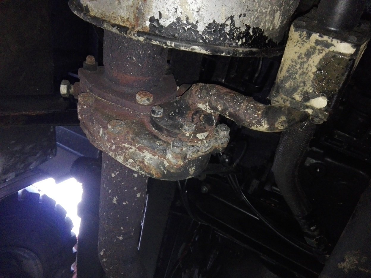

habe dasselbe Teil am Auspuff und ist am rosten.
Wurde vom TÜV schon böse angeschaut wegen des "Herunterfallens während der Fahrt".
Bei mir muss es runter, da meine Frontpumpe sowieso defekt ist und nicht mehr läuft.
Ich mache das kleine Rohr an dem eckigen Flansch ab und an die eckige Auflage mache ich ein Blech dran.

Und was machst du mit dem Flexschlauch, der zur Pumpe geht?iveco60-9a hat geschrieben: ↑2019-09-18 22:05:12Hallo,

Ich werde wohl bei Gelegenheit das ganze rostende Teil aus dem Abgastrakt entfernen und einfach den Endtopf die 15cm nach vorn schieben...müsste passen. Der Auspuff ist eh viel zu nach am Hinterrad.
