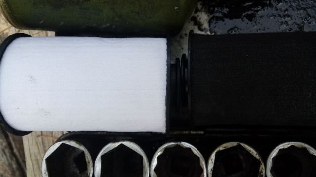

Die Förderpumpe ist undicht und der Dieselvorfilter war voll mit Metallspänen und der Hauptfilter schwarz.
