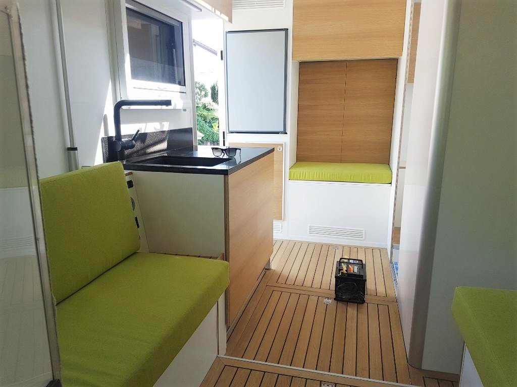

Bill hat verschiedene Granit-Arbeitsflächen im Aufbau:

wir haben im Daily eine Arbeitsplatte aus Corian. Dieses Material kann man ggf. auch selber mit einem Lochbohrer
oder einer Oberfräse bearbeiten. Vielleicht ist das eine Alternative zum Granit. :angel:
Die Schnitt-und Temperaturfestigkeit ist bei diesem Werkstoff sehr hoch.
Die Corianplatte ist 10 mm dick, der umlaufende Rand ist aufgedoppelt. (Möbelfronten aus B-Plex-Balsa.)
