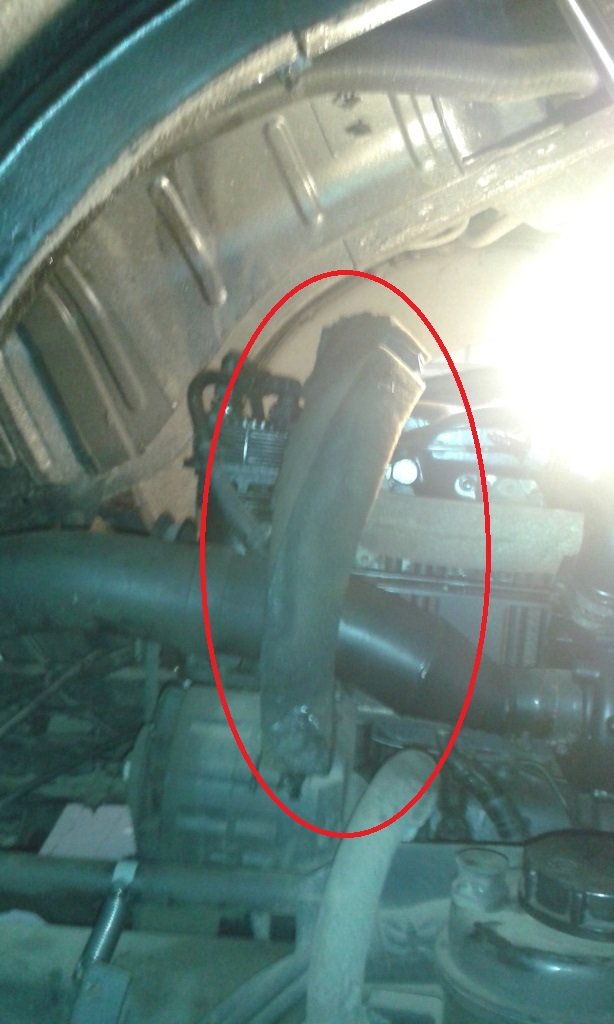

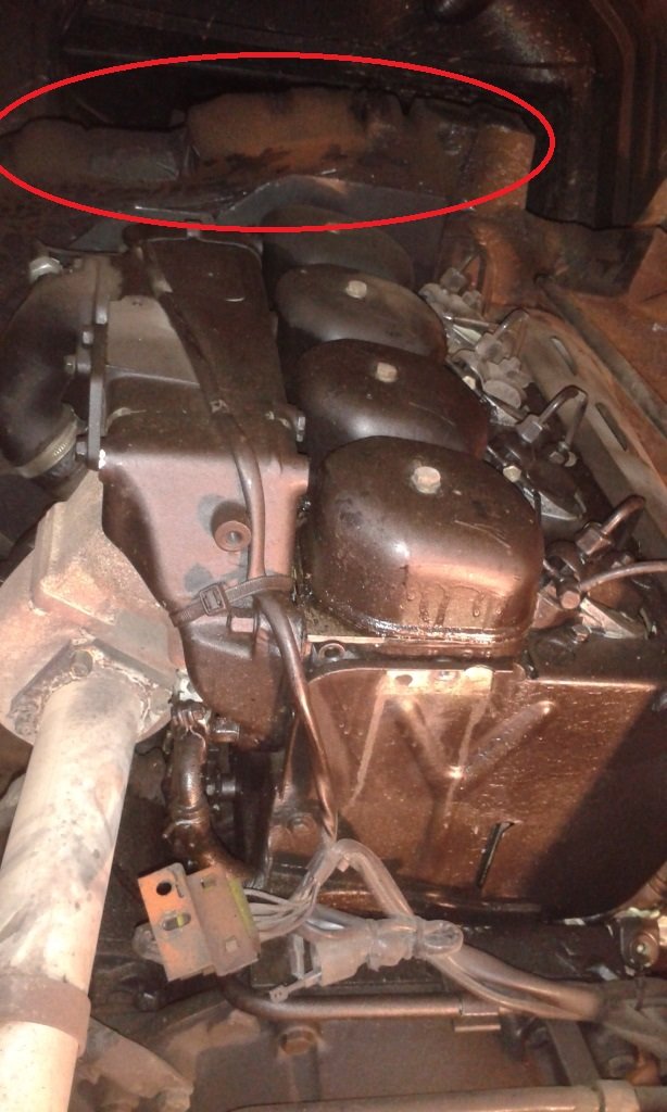

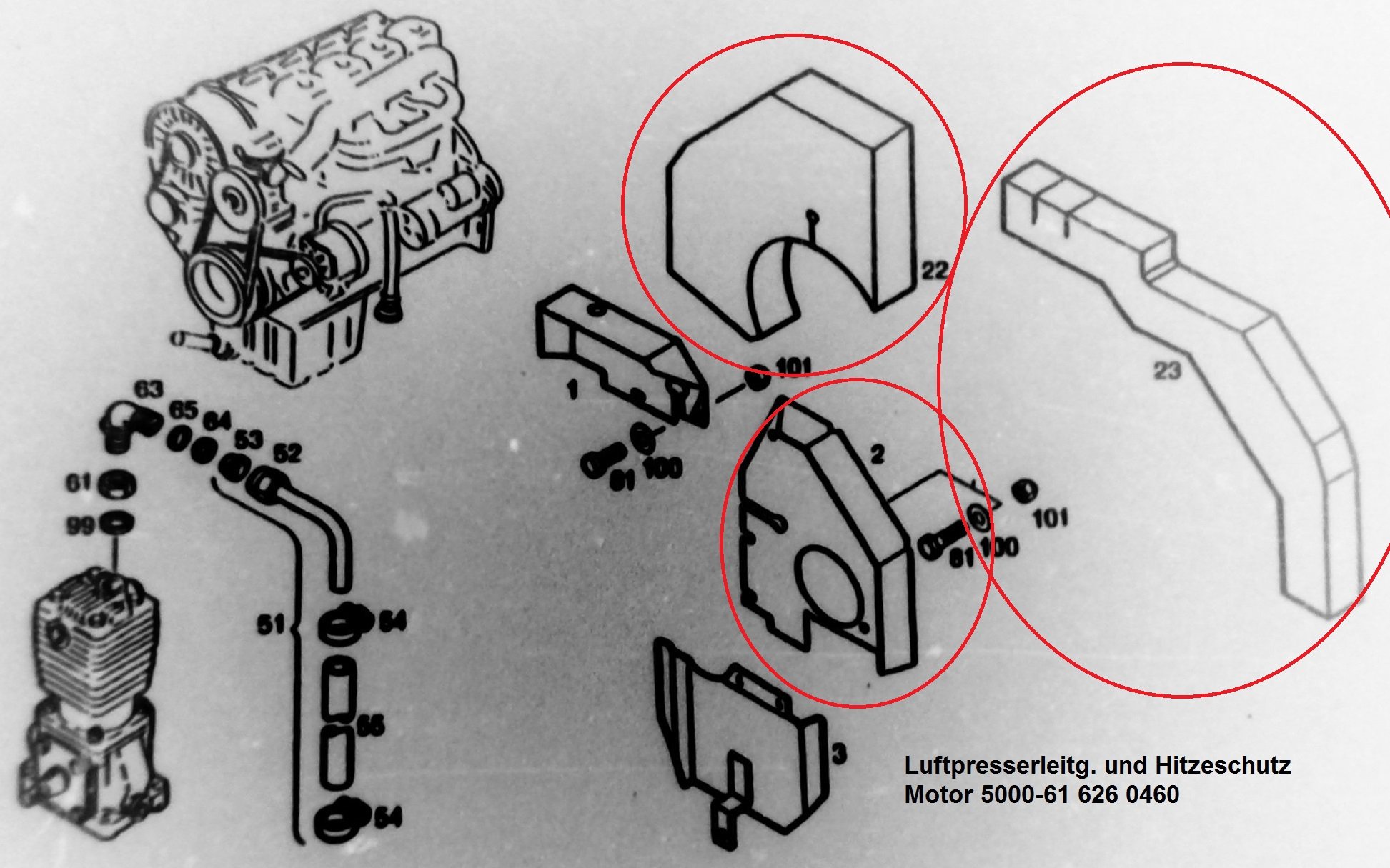

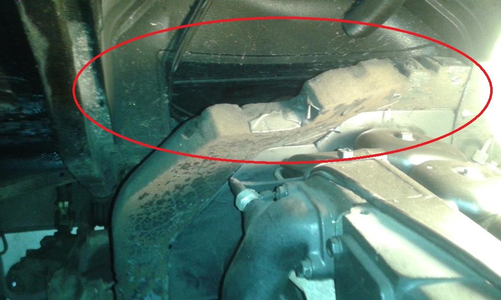

ich habe eine Frage bezüglich der noch vorhandenen Motorendichtung an meinem Iveco.
Diese "Motorendichtung" besteht sozusagen aus 3 Teilen aus einer Art von Moosgummi oder Bitumenmatten und sitzt bzw. (geklebt)
am Anfang der Zylinderreihen.
Da diese Dichtungen schon sehr alt sind, frage ich mich, ob ich sie wegmachen solle.
Ob es einen Unterschied macht; im Bereich Lärm. Oder ?
Sie könnten irgendwann ins Kühlgebläse gesogen werden oder in die Keilriemen sich verwurschteln.
Ich glaube diese Dichtung verhindert, dass die Motorenhitze nicht so doll ins Fahrerhaus geleitet wird.
Sie bildet praktisch bei zurückgekippter Kabine eine Abdichtung zwischen den Motortunnelboden und der Zylinderköpfe.
Wie habt ihr das bei euch gelöst ?
Siehe rote Kreise.
Gruß Daniel

Ich wurde die Isolierung nicht wegnehmen.
Es geht wie bei meinem 90-16 um den Verlauf der Frischluft aus dem Kühlergrill. Die Frischluft staut vor der Isolierungswand und wird über den Kühlerventilator dem Kühlkanal den 6Zylindern zugeführt.
Würdest du die Stauwand entfernen wurde der Staudruck nicht zur Kühlung aufgebaut werden sondern einfach seitlich am Motor vorbeilaufenden.
