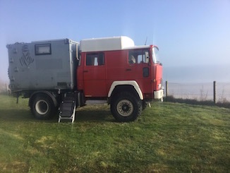

#2 Beitrag von OliverM » 2019-07-10 15:23:03
Nicht auf 90-16 , aber auf 130D9 . Aus Blech . Für uns hat sich das durchaus bewährt.
130D9 specialVehicles.jpg (27.69 KiB) 6112 mal betrachtet

Hallo Oliver,
danke für Deine Mühe.
Hast Du das originale Blechdach unter dem Hochdachdach ausgeschnitten?
Re: Iveco 90-16: Hochdach auf DOKA?
#4 Beitrag von OliverM » 2019-07-10 19:51:30
Das org. Dach ist im hinteren Bereich der Doka um 40 cm. hochgesetzt worden . Nun haben wir innen 195 cm Höhe.
stefan1965
Beiträge: 209
Registriert: 2018-01-02 18:47:44
#5 Beitrag von stefan1965 » 2019-07-10 19:54:22
Ach so...
Also habt Ihr das Originaldach abgeschnitten und als Dach
für das Hochdach benutzt?
#6 Beitrag von OliverM » 2019-07-10 19:56:41
stefan1965 hat geschrieben: ↑
2019-07-10 19:54:22
Ach so...
Ja. Ausgeschnitten, ein kleines Fachwerk gebaut und wieder aufgesetzt. Wir nutzen das Ding als Zweizimmerwohnung und da macht Stehhöhe i.V.m. einem echten Durchgang für uns Sinn.
