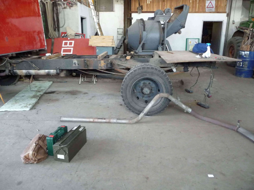

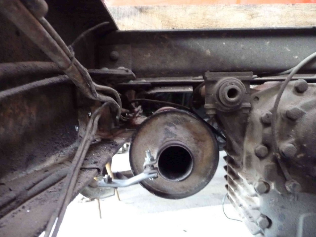

ich habe mal unsren Auspuff höhergelegt, da er so gut passen würde, Abstand zum Rahmen und zu dem Verteilergetriebe ca 2cm, habe ich nun die folgenden Fragen:
1.)Der Auspufftopf kommt ca 1-2 cm an die Bremsleitung am Hauptbremszylinder heran-darf der Abstand so gering sein?
2.)Wie weit (Mindestabstand) müssen die Luftleitungen (Allradschaltung am Verteilergetriebe) bzw Elektroleitungen vom Topf entfernt sein?
3.)Was nimmt man eventuell für um die Wärem,(falls ihr der Meinung seit, es wäre zu warm) um abzuschirmen.?
4.)Wo legt man das Endrohr raus? Vor dem Hinterrad oder so wie es war nach dem Hinterrad? Nach dem Hinterrad verschmutzt der Koffer wahrscheinlich nicht so stark. Wenn man es vor dem Hinterrad rausführt, dann könnte man doch das Auspuffrohr nach unten blasen lassen, oder nicht? Was waren eure Argumente
Gruss Gunther und schon mal DANKE

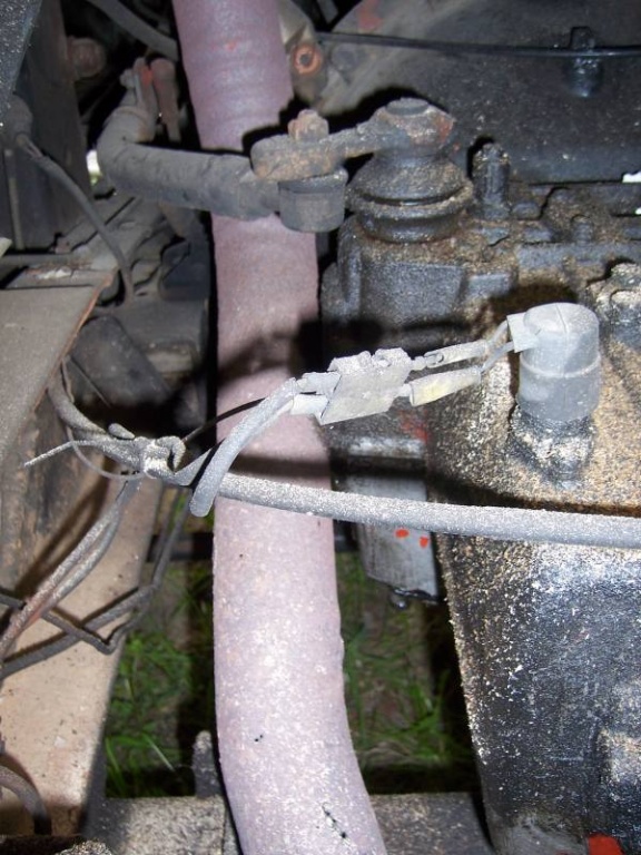

die Schläuche auf dem einen Bild wirst du doch sicher auch ohne Berührung mit dem Topf verlegt bekommen, oder? :)

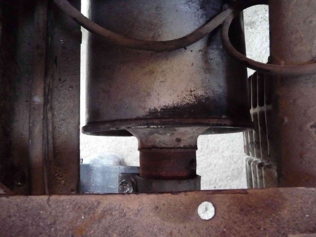

Hier mal kurz mein Beitrag zu diesem sehr intressanten Thema.

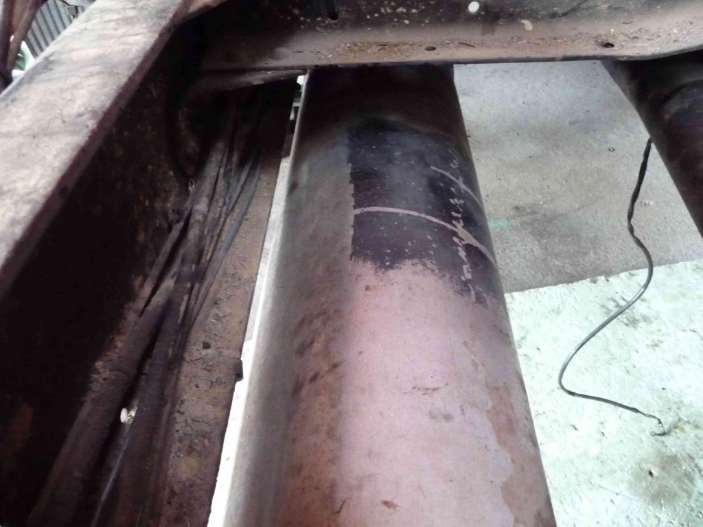

Bild 1, der Auspuff liegt fest am Getriebe an, Kabel etc haben max. 10cm Abstand.
Bild 2, direkt vorbei an der Luft / Hydraulikumsetzung der Bremse und fast berührt das Rohr die Antriebswelle.
So ist das bei mir, und das sieht alles relativ naturbelassen (orginal) aus.
Und? Macht das jetzt was aus das der Auspuff sozusagen direkt am Getriebe sitzt? Scheint auch schon lange so zu funktionieren...
Oder aber hats sich die Idee einer Getriebeölheizung so manifestiert.
Wie sehen denn eure Rohrführungen so aus? Und noch eine Frage: Ist bei euch der Auspuff(topf) direkt am Rahmen oder via Gummilagern befestigt?
