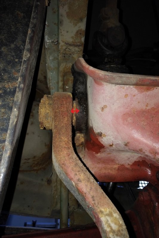

Bei den letzten Fahrten ist uns ein Knackgeräusch beim lenken aufgefallen. Das Knacken kommt jeweils an bestimmten Punkten beim Einschlagen des Lenkrades vor und am gleichen Punkt dann auch wieder beim zurücklenken.
Ich habe mir das dann einmal genauer angeschaut: das Knacken kommt vom Lenkgetriebe. Dabei ist mir aufgefallen, dass die "Welle", an der - aus dem Lenkgetriebe kommend- der Lenkstockhebel befestigt ist, sich etwas (3-5mm) aus dem Lenkgetriebe rauskommt, um dann mit einem Knacken an dieser äußeren Position "einzurasten".
Ich habe das auf dem ersten Foto mit einem Pfeil markiert. Die LKW Werkstatt meinte, dass an dieser Stele kein Spiel sein darf. Leider bekommt sie dafür kein Ersatzteil mehr und kann deshalb erst einmal nichts daran machen.
Daher nun meine Frage hier im Forum: - was könnte der Grund für das Knacken sein?
- Ist das Spiel an dieser Stelle normal oder besteht handlungsbedarf?

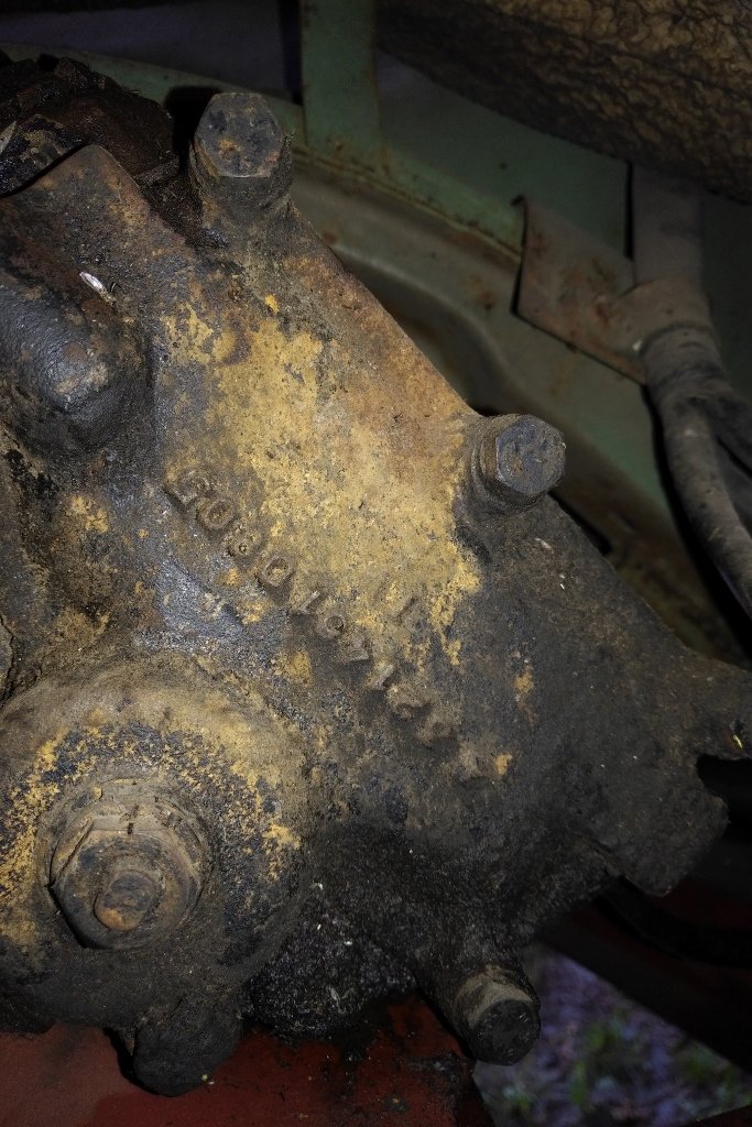

das axiale Spiel der Welle ist bei den alten Kurzhaubern nicht ungewöhnlich, wenn auch nicht so viel. Das reine Lenkungsspiel kann man an dem Getriebe einstellen an einer motorseitigen, verkonterten Schraube mit vierkantigem Kopf. Es müsste die auf dem letzten Foto sein. Ob das (definitiv ungesunde) Spiel bei Dir auch mit dieser Spieleinstellung zusamenhängt, könntest Du mal ausprobieren.
Ich weiß von einem solchen Lenkgetriebe, bei dem ohne Vorwarnung die Lenkwelle aus dem Getriebe rausgefallen ist. Das war zwar beim rangieren und damit harmlos. Während der Fahrt wäre das aber sehr gefährlich, daher ist bei diesem Axialspiel große Vorsicht geboten.
Da ab und zu Fahrzeuge auf Servolenkung umgebaut werden, gibt es bestimmt einige verfügbare Lenkgetriebe. Achtung, die können natürlich ebenfalls Spiel haben- das ist sehr häufig. Als Fahrer bemerkt das nicht sofort und selbst beim überprüfen der Lenkung nicht zwangsläufig, weil man an dieser unüblichen Stelle nichts böses vermutet. Ich habe auch noch ein Lenkgetriebe- mit etwa 1mm Spiel. Im Zweifelsfalle könnte man prüfen, ob das noch verwendbar ist. Ich habe mich mit den Innereien noch nicht näher befasst.
