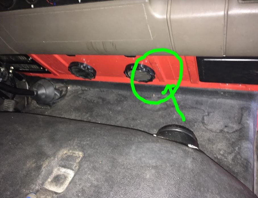

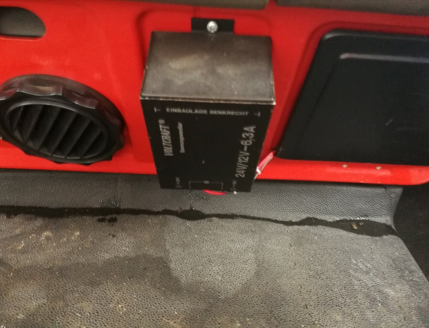

Guten Tag zusammen,
nach einer Fahrt im Starkregen auf der Autobahn habe ich einen Wassereinbruch im Beifahrer Fußraum festgestellt, s. Foto.
Zuhause angekommen (bei Sonnenschein) habe ich das Armaturenbrett für eine bessere Sicht auf die Dinge geöffnet. Den Regen habe ich punktuell mit einem Gartenschlauch simuliert.
Die Stelle des Wassereinbruches habe ich im Bereich des Frischlufteinlasses der Heizung, s. Foto gefunden. Wo genau an dem Frischlufteinlass die Undichtigkeit besteht konnte ich nicht erkennen, dazu müsste ich diesen eventuell ausbauen. Ich habe jedoch keine Vorstellung wie das geht, ohne das ganze Armaturenbrett zerpflücken zu müssen.

es sind leider nicht nur ein paar Tropfen sondern eher ein kleiner Bach ...
Deshalb muss ich da dran ...

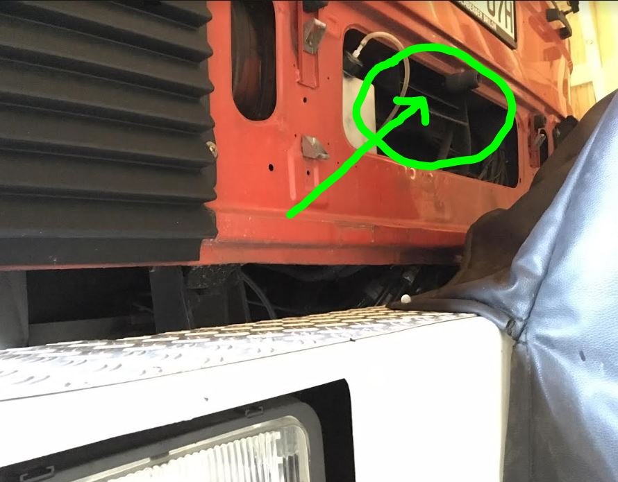

Vorne ist ja die Umschaltung von Frischluft auf Umluft (die Klappe hinter dem Kühlergrill).
Wenn man davor ein Blech setzt welches oben dicht ist und nach unten offen drückt es da nicht mehr rein. Aber nicht so eng bauen, dass keine Luft mehr rein kommt.
Das Wasser wird durch den Fahrtwind nach innen durch die Umluftdüsen (die Gitter innen über dem Motortunnel) gedrückt.

Hinter dem Grill habe ich ein Blech angeklebt um den Fahrtwind möglichst nicht in die Heizung zu leiten.
