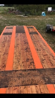

Hallo wie schon in der Überschrift steht möchten wir unseren Goldhofer 16 To tiefladeanhänger neu beplanken holz ist da .
Zu festschrauben der Bohlen dachte ich diese Bohrschrauben zu verwenden wie sie auf vielen Ladeflächen verwendet werden . Nur woher bekommt man die ?
Also nicht die Handelsüblichen Spax ähnlichen Karosserie Bohrschrauben, sondern die die sich auch in 7 mm Stahl schneiden und richtig gut halten .
die Gewindesteigung Mistwohl auch geringer . Habe leider kein Muster hier .

Verfasst: 2019-07-14 17:02:48
von TntTom
Hier ein Bild
Re: Hilfe beim Tieflader Neu beplanken
Verfasst: 2019-07-14 19:40:24
von MUSKOLUS
Sieht gut aus!
Andreas
Verfasst: 2019-07-15 17:15:52
von TntTom
Diese hier
Ich hatte ein paarmal das Problem dass die 5mm HSS Bohrer die ich zum vorbohren benutzt habe partout nicht durch den Stahl gingen
Der war an manchen stellen ungewöhnlich hart
Aber die bohrschrauben haben es dann meist nach der 3 ten geschafft
Selbst in Löcher mit steckengebliebenen abgebrochen bohrspitzen sind sie durch
