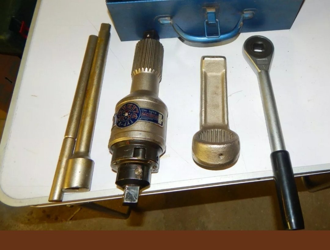

konnte gestern einen Plarad-Drehmomentvervielfältiger "schießen", der als Antrieb einen Außenvierkant hat.
Ich möchte diesen ggf. kombinieren mit einem gängigen Drehmomentschlüssel, der ebenfalls einen Aussenvierkant hat.
Ich benötige also eine Art Doppel-Außen-Vierkant-Adapter. Habe mich dusslich gesucht. Finde sowas nur in der umgekehrten Version.
Als Alternative habe ich mir gedacht, zwei Nüsse zu nehmen und diese mit einem Sechskantstahl zu verbinden. Habt ihr eine bessere Idee? Oder kennt jemand eine Bezugsquelle für einen geeigneten Adapter?
VG Marco

hesima
Beiträge: 565
Registriert: 2017-08-24 20:24:26
Re: Doppel-Innenvierkant-Adapter nicht erhältlich
#4 Beitrag von hesima » 2019-06-18 13:25:41
visual hat geschrieben:
2019-06-18 13:15:14
https://www.amazon.de/Connex-COXT570310 ... B00DPIYDHK
wie groß soll er denn sein?
gruß
Daniel
:eek: Das gibt's doch nicht, ich habe mindestens eine halbe Stunde gesucht und ich habe echt Übung mit sowas. Danke!!! Halbzoll ist okay, denn die Größenadapter fliegen ja sowieso in jeder Werkstatt rum. Und viel Drehmoment braucht's beim Antrieb nicht. Der Drehmomentvervielfältiger hat ein Verhältnis 1 zu 12. Für die Radschrauben sind es dann etwas über 30 Nm.
