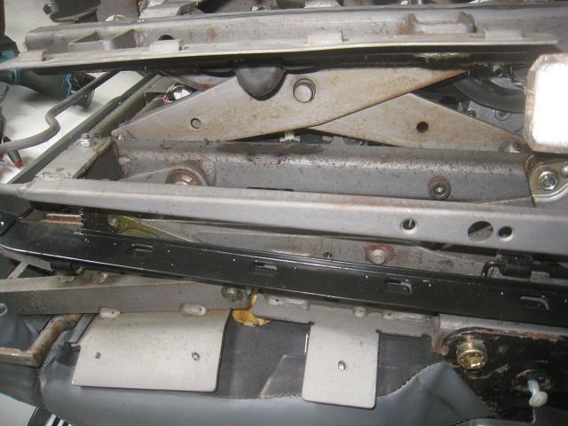

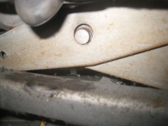

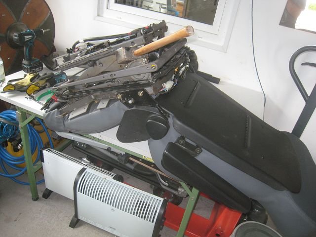

ich habe 2 Recaro Sigus in meinem WoMo verbaut. Leider bereitet der Beifahrersitz seit kurzem Probleme: An der Schere (?) für die Höhenverstellung sind die Bohrungen für die die Bolzen ausgeschlagen (evtl. fehlend auch die Sicherungsringe, da eine Nut in dem Bolzen ist).
Ich sehe 2 vernünftige Lösungen: Das ganze von jemand reparieren lassen, der ggf. dafür noch gute Ersatzteile hat bzw. das Problem schon mal auf andere Weise gelöst hat (Lager rein? // zuschweißen und dann auf Maß bohren? // aufbohren und größeren Bolzen einsetzen? // ...) oder halt suchen, welche neuen Sitze ggf. passen würden.
Es sollte auf jeden Fall eine solide Lösung sein und ein paar Jährchen halten und nicht bei der ersten Bodenwelle zerbröseln! :wack:
Anbei 3 Fotos, sozusagen herausgezoomt. :angel:
Also, wer so etwas machen kann bzw. jemand kennt der das kann ... Bitte her mit den Kontaktdaten. Danke im Voraus. :search:

Den Fotos nach zu urteilen, kann ich mir schwerlich vorstellen, dass das Loch ausgeschlagen ist, zumindest ist der Grund für den deutlich größeren Durchmesser als der des Bolzens ja offensichtlich nicht ausschließlich, dass da etwas ausgeschlagen ist.
Sieht zumindest auf den Fotos für mich so aus, als würde da eine Buchse fehlen. Womöglich war an dieser Stelle eine gehärtete Buchse oder ein Lager, das ein Einlaufen des gebohrten Blechs verhindern sollte.
Auch die Nut im Bolzen weist darauf hin.
Wenn du zwei solcher Sitze hast, müsste sich doch einfach herausfinden lassen, was an dieser Stelle am anderen Sitz noch vorhanden ist.
Ansonsten eventuell Innendurchmesser des Lochs und Außendurchmesser des Bolzens messen und eine kleine Buchse auf (Gleit-)Maß drehen lassen.
Dann in den Bolzen ein Loch bohren, in das Loch ein Gewinde schneiden. Dann eine Scheibe mit dem Durchmesser der Buchse mit einer Schraube auf dem Bolzen befestigen. Diese Scheibe hält die Buchse in Position.
VG Marco

Wie sieht es denn bei dem Fahrersitz aus?
Normalerweise kommt da ein Kunstofflager rein, ist bei den meisten Sitzen wenigstens so.
Irgenswann schlagen die aus oder wenn ein Sicherungsring verlorengegangen ist fallen die runter und werden dann beim reinigen mit weggeputzt.
So etwas, nur dann mit den passenden Maßen.
https://de.rs-online.com/web/p/products ... lsrc=aw.ds
170D11 ex RW2

brauche den Fahrersitz nicht zum Vergleich, die Schere ist ja beidseitig. Auf der anderen Seite sieht es ähnlich aus, aber noch mit "Sicherung". Wenn dort jemals solch ein Kunststofflager war, haben die sich in den 30, 40 Jahren atomisiert! :D
Habe mal bei Recaro gestöbert und 4 Servicepartner in der Nähe angemailt. Dito bei Winkler, die reparieren angeblich auch.
