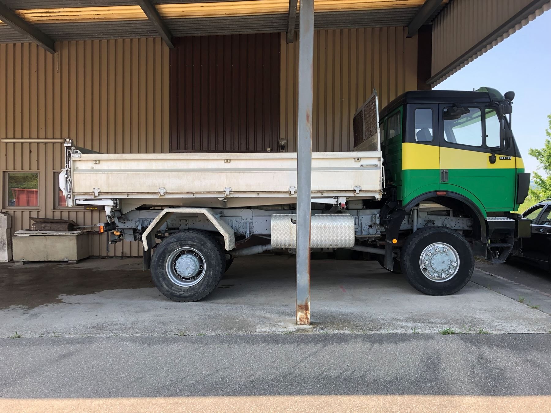

Hallo zusammen
Ich könnte kurzentschlossen bis heute Abend einen Mb1831 erwerben, würde aber gerne wissen, wie der übersetzt ist, respektive mögliche Höchstgeschwingigkeit.
Die FgsNr lautet WDB 655 307 1K00 8784
Könnte mir hier jemand behilflich sein? Tausenddank..all(r)addin

Re: Dingende Anfrage zu Achsübersetzung, Antriebsstrang Mercedes 1831
ach ja, die Kiste hat wohl keine vordere Diff-Sperre...die Daten im TIS zu diesem Fahrzeug sind schon spärlich!
Gibt immer mal wieder 1831 am Markt die volle Hütte haben. Heisst o.g. Karre muss sehr günstig sein dass ich so einen Kauf über's Knie brechen würde
Grüßle Frank
Grüßle Frank
Naja der hat schon einiges so ist es nicht
Motornummer ..... 401986 10 727553 Vorderachse 1 ... 731011 V 167837
Verkaufsbez. .... 1831 AK 4X4 3800 Vorderachse 2 ...
Auftragsnummer .. 1 2 571 76527 Hinterachse 1 ... 740302 V 166202
Produktionsauftrag Hinterachse 2 ...
Getriebe ........ 714709 10 293031 Fahrerhaus ...... 641815 15 017935
Verteilergetriebe 750860 10 000111 Pritsche ........
Nebenantrieb .... 00123386 VIN .............
Vorderreifen 1 .. Anhängerkupplung
Vorderreifen 2 .. Lenkung ......... 765861 10 092045
Hinterreifen 1 .. Ausstattung .....
Hinterreifen 2 .. Lack/Code 1 ..... 5361
Heizung ......... Lack/Code 2 ..... 7168
Felgen .......... Lack/Code 3 .....
Leuchten ........ BOSCH/HELLA Lack/Code 4 ..... 9205
Scheibenwischer . Lack/Code 5 .....
Seilwinde ....... Türschloss ......
W.D.A. .......... Lenkschloss .....
Getriebeschloss .
Tankschloss .....
Retarder ........
SA-Code:
5361 (keine Benennung vorhanden)
7168 (keine Benennung vorhanden)
9205 (keine Benennung vorhanden)
A41 HINTERACHSE H 7, I = 4,7
A70 Differentialsperre Vorderachse
A71 Differentialsperre Hinterachse
B08 Geräuschmaßnahmen Bremsanlage
B43 Anhängerbremse 2-Leitung (EG)
B65 Drucklufttrockner, beheizt
B69 Druckluftbehälter, Aluminium
B82 Bremsanlage, Schweiz
C27 Vorderfedern stärker, Stufe I
C37 Hinterfedern stärker, Stufe I
C53 Lenksäulenhalter verstellbar
C59 Radlaufabdeckung
CL9 Lenkung LS 6/LS 8
D05 Fahrerhausteile, M-Fahrerhaus
D38 Steckverbindung, Zentralschmierung Antriebsachsen
D75 Einstieg
D84 Elektrik für Zentralschmieranlage
D87 Zusatzteile für Diff.-Sperre
E20 Batterien 2 x 12 V/135 Ah
E40 Anhängersteckdose 7-polig
E50 Einbausatz Antenne und Nahentstörung
EA1 Audio 20 CD
EA2 COMAND Online mit DVD-Wechsler
EA3 COMAND Online mit Bluray-Laufwerk
EB1 Drehzahlschalter
EZ1 Wegfall Diagnosesteckdose
F05 M-Fahrerhaus
F12 Fahrerhaus-Schwingungsdämpfer, verstärkt
F17 Fahrerhaus, schmal
F35 Fahrerhausrückwand mit Fenster
F48 Fensterheber elektrisch, Beifahrertür
F49 Frontscheibe heizbar
F52 Sonnenblende außen, durchsichtig
F68 Ablage für Begleitpapiere
F69 Außensp.elektr.verst.-u.beheizb.m.integr.Blinkl.
F77 Schallisolierung zusätzlich
G94 Getriebe G 155-16/11,9, mechanisch, Schnellgang
J70 Drucklufthorn
J82 Tachograf 7 Tage / Fahrerwechsel, Schweiz
K66 Auspuff hochgezogen, hinter Fahrerhaus
L01 Leuchten Länder
L30 Steinschlag-Schutzgitter, Scheinwerfer
M42 Generator 28 V / 55 A
M50 Kühler, erhöhte Leistung, Stufe I
M89 Flammanlage
M94 Fahrzeug ohne Geschwindigkeits-Begrenzung EG
MB1 Motorbremse mit Konstantdrossel
MF3 Motordichtungen asbestfrei
ML5 Generatormanagement Plus
N60 Motorabtrieb vorn
Q18 Schlussquerträger, geschraubt
R60 Reserveradhalter provisorisch
R88 Tublex-Felgen 8,25-22,5, schmal, für 12 R 22,5
SE2 Fahrer-Komfortsitz, Grammer
X56 Geräuschmaßnahmen EG 84/424 bzw. EG 89/491
Y07 Nothammer beim Fahrerarbeitsplatz.
Y08 Gelenkwelle für Sonderausführungen
Y20 Bordwerkzeug Export
YB9 C5-Elektronik
Z91 Export-Lieferumfang

Wir sind uns zwar einig, daß das TIS nichts taugt. Aber in der TIS-Datenkarte stehen immerhin die Code
A70 = Differentialsperre vorn
A71 = Differentialsperre hinten
P.S.: Brezzi war schneller!

Heyho..vielen Dank nochmals..ich blicke leider nicht ganz durch; bestätigt das Herausgefundene nur Pirx These?..thx..all(r)addin, der vielleicht morgen wirklich nen neuen Laster kauft...

Sperren vorne hat er lt. Datenkarte.
Achsen zumindest ab Werk auch:
Werksseitige Vorderachsennummer 1: 731011V167837
Werksseitige Vorderachsenvariantennummer 1: C006509442
Werksseitige Hinterachsennummer 1: 740302V166202
Werksseitige Hinterachsenvariantennummer 1: C008506983
Finden sich unter "Original Aggregate" ganz rechts. Ich glaube ja nicht, daß da was umgebaut wurde.
Liegt einfach an der sch... Teileinformation, daß die Daten nicht richtig ausgewertet werden, mein Unimog hat da nämlich auch keine Achsen (und kein Getriebe und keinen Motor).

von dem Ausstattungssystem verstehe ich nichts, aber beim überfliegen fielen mir die oben zitierten Punkte auf- die wären bei einem Fahrzeug aus den 90ern ihrer Zeit etwas voraus. Wurden Ausstattungsnummern auch mal neu vergeben?

Genau!DaPo hat geschrieben: ↑2019-06-15 10:12:30Hallo,
