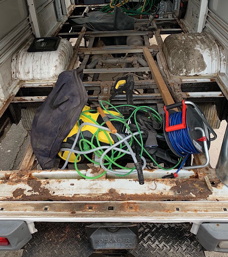

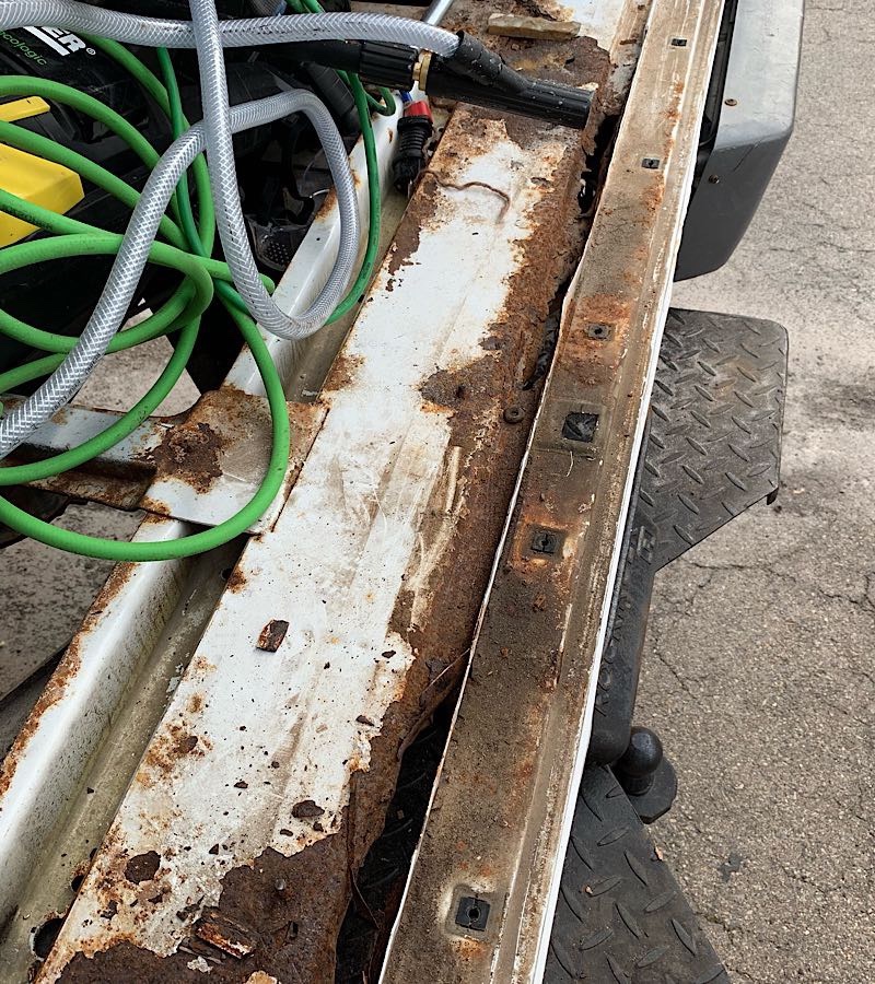

Vielleicht weiß ja hier einer was
Ich bin auf der Suche nach diesem Reparaturblech.
Das Bodenblech zwischen dem letzten Hilfsrahmenträger und der Hecktürdichtung

Blöde Frage, das gibt's doch bestimmt noch bei MB, oder?
VG Marco

Vielleicht hab ich da den Wald vor lauter Bäumen nicht gesehen. 😄
Bisher hab ich mich nur durch diverse Seiten von Reparaturblechanbietern gekämpft und auch schon was bestellt.
Am Dienstag werd Ich es mal versuchen, wobei Ich da auch nicht so ganz 100% zuversichtlich bin
Vielen Dank

Wenn du es hinter der tiefen Sicke abtrennst, ist es nicht so schwer ein neues zu Kanten.
Das kannst du dann dort wieder ansetzen.
