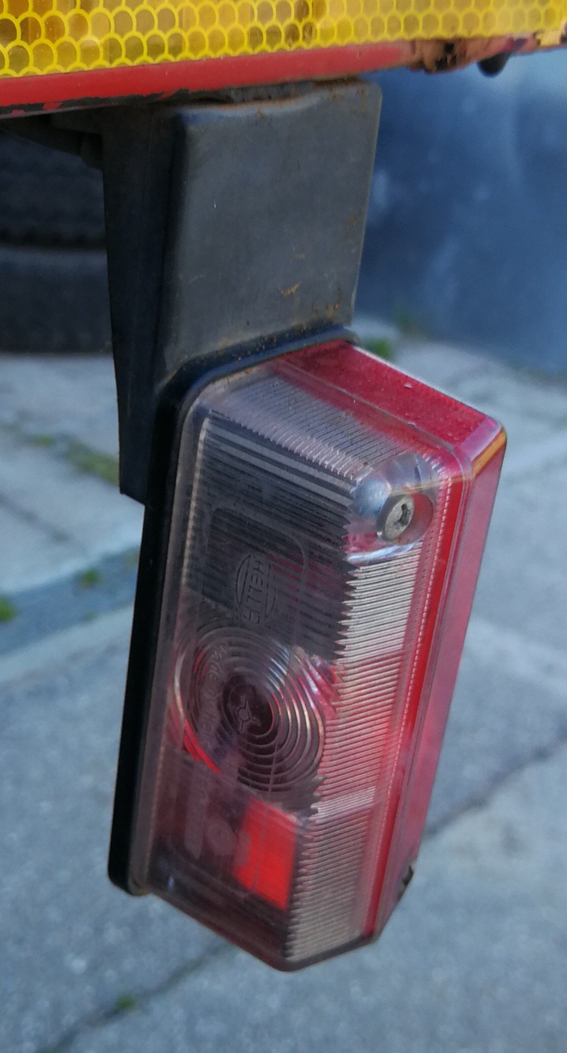

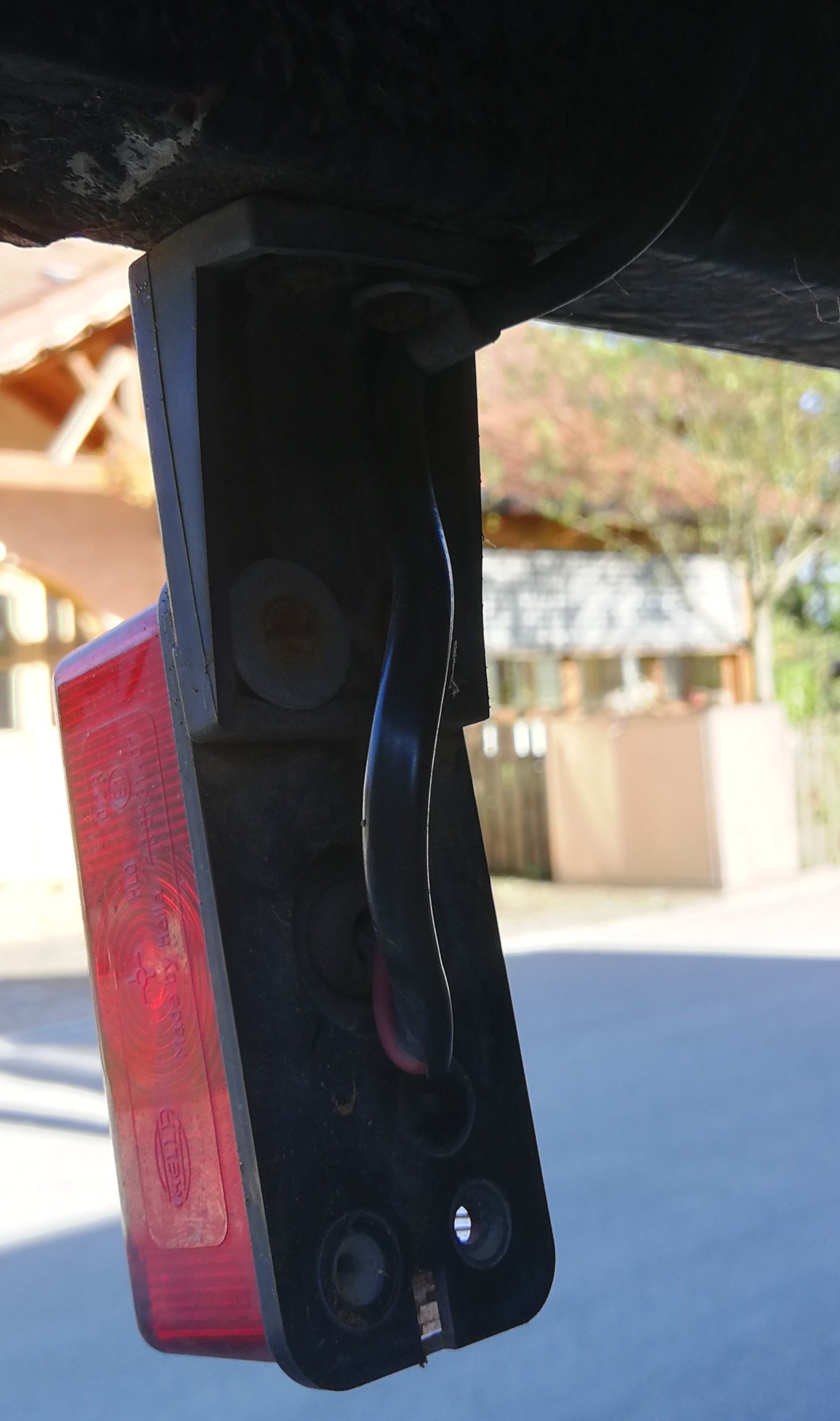

Der elastische Blinkerhalter an meinem 90-16 ist auf einer Seite etwas zu elastisch... Der Blinker hängt nur noch am Kabel.
Hat jemand eine Quelle für so ein Teil, oder muss man selber schnitzen?
Bilder sind von dem "guten" Teil auf der anderen Seite.
Das Teil ist aus einem elastischen Kunststoff, so daß der Blinker bei Feindkontakt ausweichen kann.
Danke

komischer Blinker
Umrissleuchte Hella 2XS 005 020-021, kostet ca 5-7€.
Den Gummihalter gibts m.W. nicht einzeln.
Gruß Claus

Re: Elastischen Umrissleuchten Halter gesucht
Ich dachte das Ding blinkt.... Aber so richtig Sinn macht das wohl nicht.....Danke für die Info, schon bestellt....
