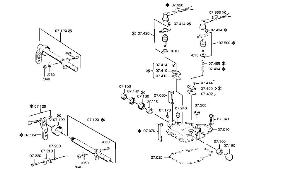

Falls das Öl im Bereich der Schutzkappe der Schaltwelle heraus kommt (das ist wahrscheinlich, kommt oft vor), dann brauchst einen neuen Simmering 22 X 32X 7, ZF Nr. 0634 300 271, Bild Nr. 07.140 und einen neuen Abstreifer ZF Nr. 0634 307 378 Bild Nr. 07.150 . Die Montage ist allerdings nicht ganz trivial, dazu muss die Schaltwelle ausgebaut werden. Dichtung für den Gehäusedeckel ist ZF 1238 307 671 Bild Nr. 07.020
Viel Erfolg!
