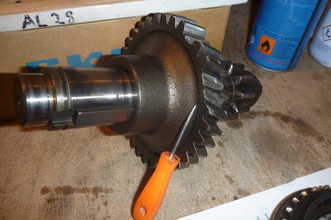

ich hab mir aus dreieinhalb alten Hano-Getrieben ein Ersatzgetriebe gebastelt.
Da bei jedem was anderes hinüber war, ging es ganz gut. Allerdings war nur bei einem noch das zweite Zahnrad der unteren Welle intakt.
Vermutlich ist es das für den 3. Gang, der ja immer wieder mal Ärger machen soll (siehe Bild).
Jedenfalls hab ich jetzt ein funktionierendes Ersatzgetriebe und viiiele Zahnräder übrig.
Wenn also mal jemand ein Zahnrad braucht, nur melden. Allerdings sind auch da keine ohne Gebrauchsspuren dabei.

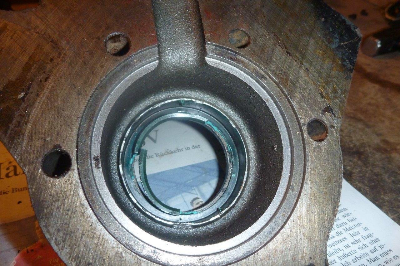

Wie bring ich den alten Dichtring mögl. ohne Gewalt aus dem Gehäuseteil?

#2 Beitrag von PeterWEN » 2019-05-16 19:49:23
Habedere,
als aktives Mitglied der "quick and dirty" Fraktion, wickele ich sowas in ölgetränkte Küchenkrepptücher ein und pack den Summs in ne Plastiktüte.
