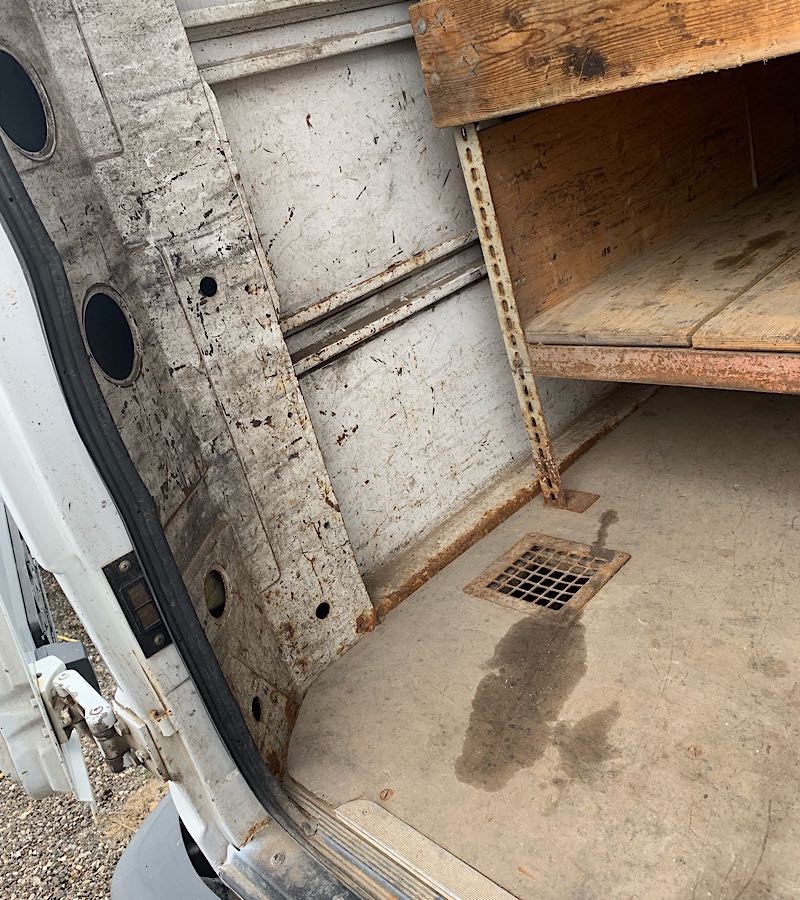

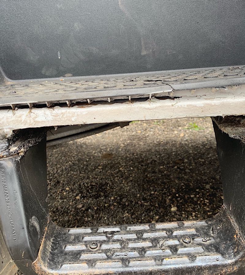

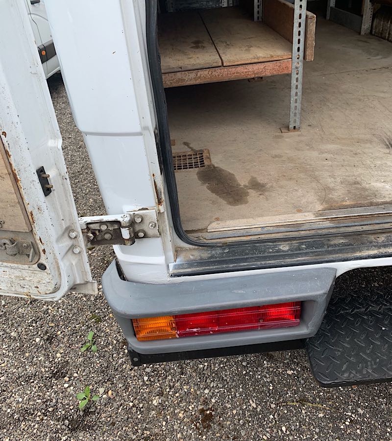

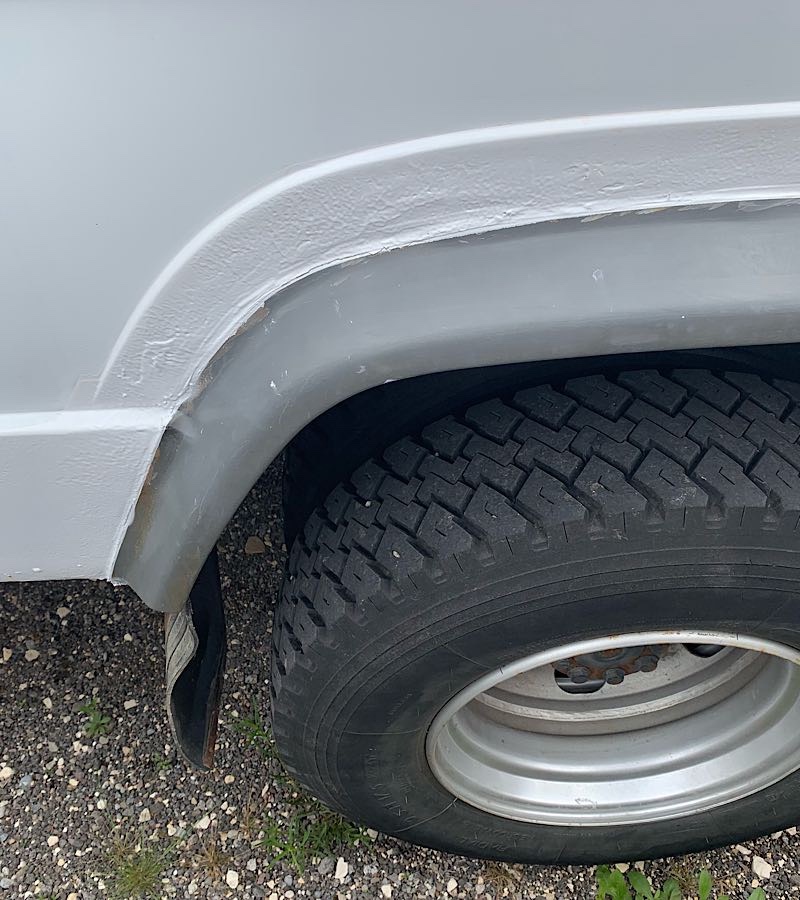

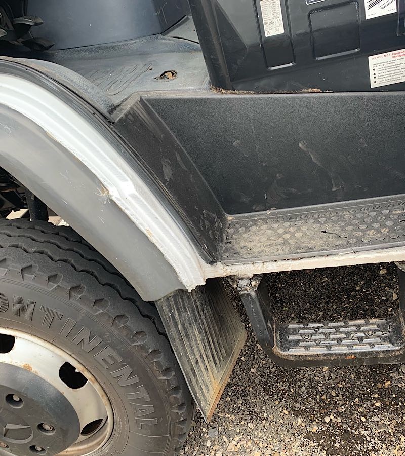

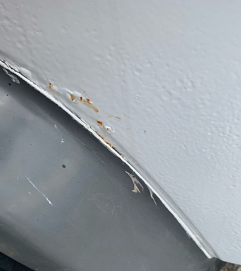

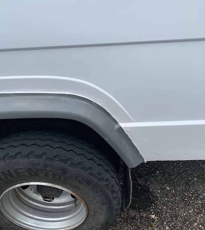

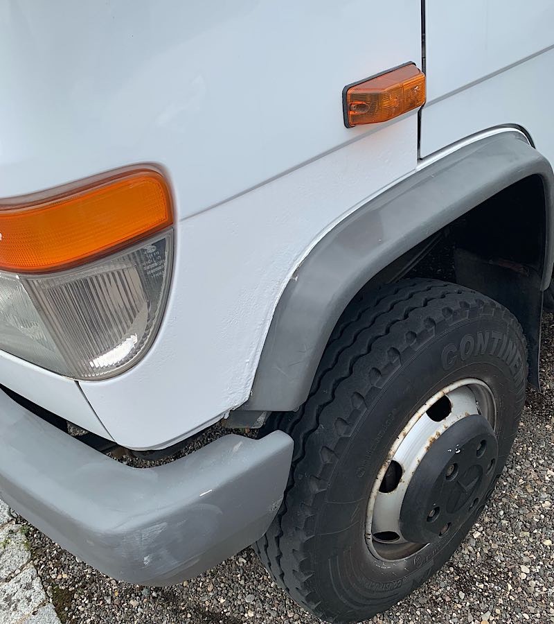

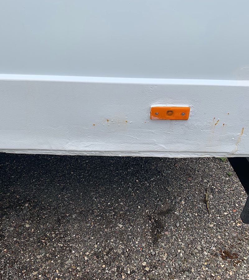

Hab heute einen 4x4 Vario angeschaut und er hat leider einen hässlichen Verkaufsanstrich bekommen
Ist das alles halb so wild oder verstecken sich da größere Baustellen?
Von innen sieht er soweit ganz gut aus, außer ein bisschen in der hinteren Ecke
Das ganze ist halt auch keine Schnäppchen, würde mir aber vom Fahrzeug her halt gut passen, richtige Größe und genügend Sitze
Gruß & vielen Dank für Meinungen

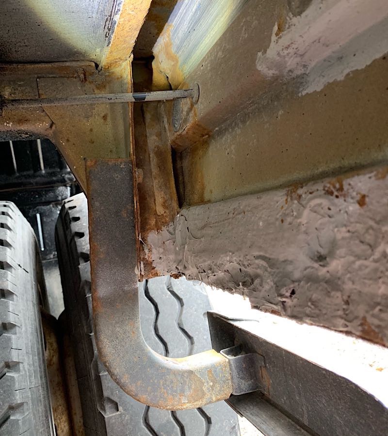

Noch mehr Bilder

Mit der Karosseriereparatur hältste Krupp 1 Jahr am Leben. Habbich gerade hinter mir. Links angefangen und rechts aufgehört. Jetzt kann ich links wieder weitermachen. Is halt so beim Vario, insbesondere wenn er weiß ist. Sind aber einfache Bleche, nix Kompliziertes. Achte auf den Unterbau der Bodenplatte. Blühende Landschaften.
Lohnt sich aber.

Bis auf eine hintere Ecke sieht der Hilfsrahmen gut aus und auch die Ecke ist nur angerostet.
Viel Angebot gibts halt gerade nicht

Hatte selber 19 Jahre einen T2. Das sind die typischen Rosstellen.
Das wird immer wieder durchkommen. Bei dem Zustand kann man davon ausgehen,
das das nicht professionell gemacht wurde. Da muss der Preis schon sehr günstig sein.

einmal mit der flex ums auto, neues Blech dann ist auch wieder ein paar Tage ruhe...

Fahre so einen seit 2003 als Erstbesitz. Wenn ich da nicht immer dran bleiben würde sähe er auch so aus.
Einmal richtig machen und die Hohlräume behandeln und du hast lange freude daran.
Wenn du nicht ins Salz gehst damit, rostet er auch nicht so schnell.
Ein Vario ist ein sehr zuverlässiges Fahrzeug, aber die haben halt ihren Preis.
