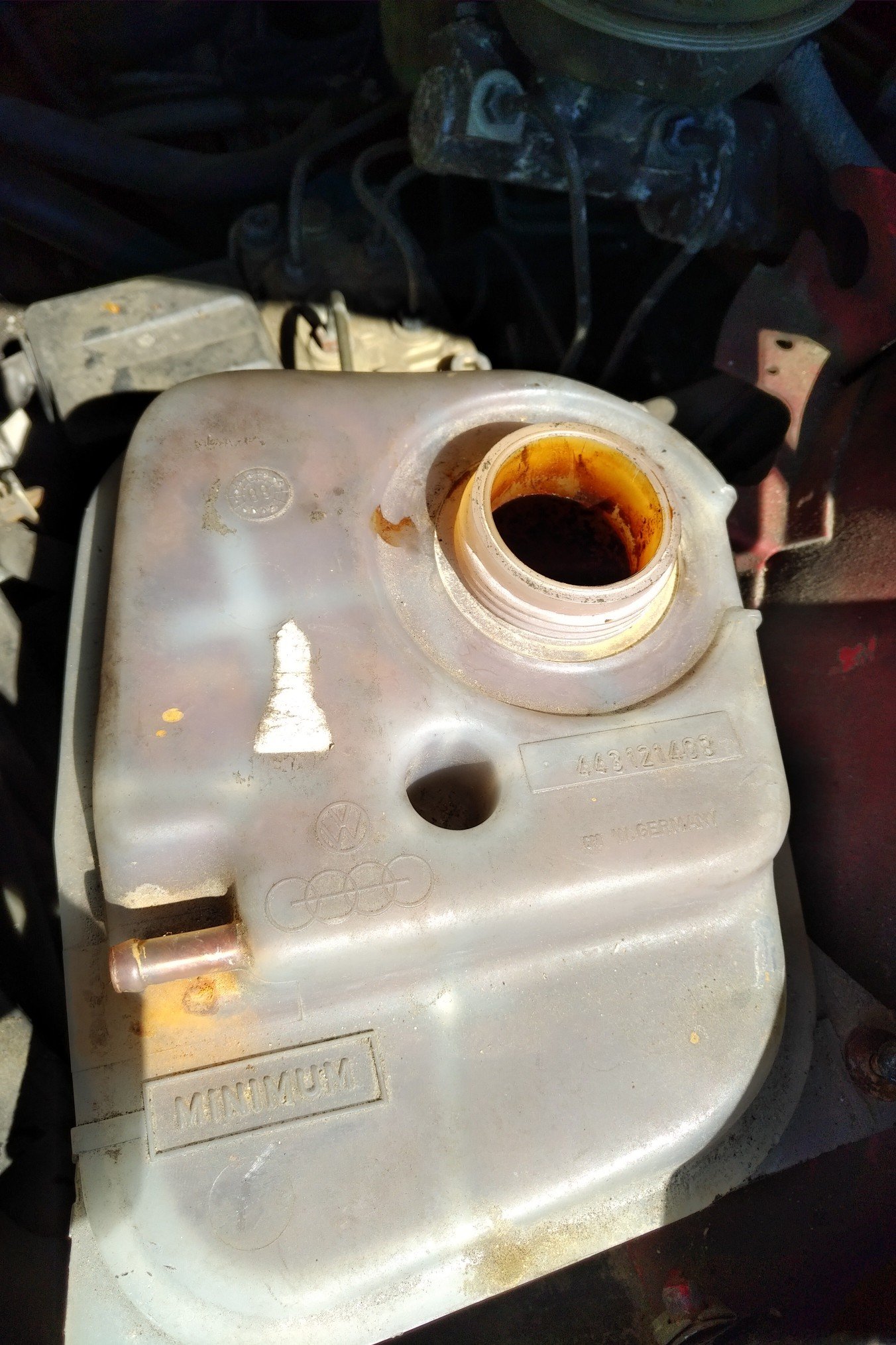

Der Karfreitag wurde genutzt um mal wieder am aktuellen Projekt weiterzupfuschhen, mit dem Ergebnis, dass der 5 Zylinder läuft, (nach 7 Jahren Standzeit :wub: ) aber das Kühlsystem bedarf meiner Aufmerksamkeit (Bremse auch, aber das tut jetzt erstmal nix zur Sache).
Da mein Kollege meint, dass die originalen OEM Teile von besserer Qualität seien als die derzeit verfügbaren E-Teile möchte ich den Kühlwasserausgleichsbehälter und den Thermostat versuchen in einem Ultraschall Bad zu reinigen statt einfach auszutauschen.
Ob's klappt kann ich nicht sagen, mal schauen.
Jetzt kenne ich die Teile ja von Aldi und Co, sind aber leider zu klein für den Trumm.
Zu meinen Fragen:
wer von euch nutzt im Schrauberalltag ein solches Reinigungsgerät und wenn ja welches?
meint ihr, dass ein solches Gerät eher eine Aufwendung (sprich, taugt nix für meine Zwecke) oder eine Investition (sprich, es jobbt so wie ich mir das vorstelle) darstellt?
Über sachdienliche Hinweise möchte ich mich schon jetzt bedanken. :)
Den Kühler wollte ich mittel Zitronenessenz reinigen, der sieht noch ganz passabel aus :)
Der Belag scheint festgebacken und soll jetzt weg.

Moin! Ich kann über Werkstatt Geräte nichts sagen. Ich habe allerdings bei mir im Labor solch ein Gerät. Also auch kein billig China Kram sondern schon professionell, nur kleiner. Ultraschall alleine, hat nicht wirklich eine große Reinigungs Wirkung. Da müssen immer noch zusätzlich Mittel dazu, abgestimmt auf die Verschmutzung. Des weiteren absorbieren Kunststoff Teile, eine Menge des Ultraschall. Bei starken fest sitzenden Verschmutzungen arbeite ich 3 stufig. 1. Nadel Reinigungs Gerät. 2. Ultraschall. 3. Dampf Strahler. Ich würde mir son Ding nicht kaufen. Sondern erst mal nen Dampf Strahler nehmen. Aber vorher testen, ob der kunststoff, die Temperatur ab kann.

Ob Ultraschall da wirklich was bringt? Ich versuche es bei solchen Plastikteilen und Ablagerungen erst mit heißem Wasser und Kukident/Gebißreiniger-Tabs, wenn sich da nicht alles löst dann Spülmaschinenreinigerpulver und heißes Wasser. Eventuell in Verbindung mit Glasmurmeln oder anderen eher mechanisch schonenden Teilen. Klappt auch das nicht könnte ein saurer Reiniger Zitronensäure Entkalker für Waschmaschinen, WC-Reiniger (gegen Urinstein) etc die (Rost)ablagerungen lösen die mit den eher basischen Tabs oder Spülpulvern nicht weggehen.
