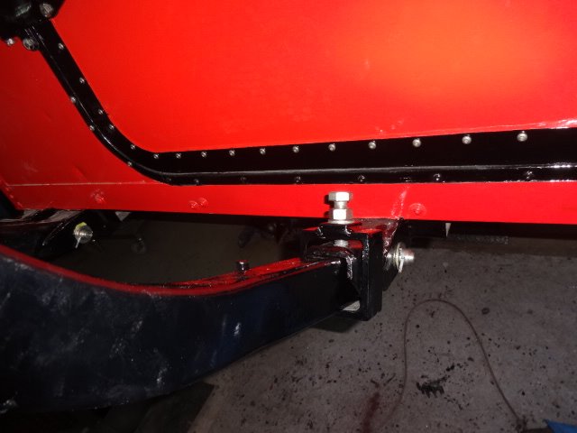

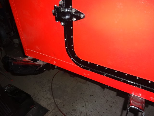

Ich habe ein kleines Problem mit dem Ersatzradhalter an meinem Kung Koffer. Habe den Koffer mit demontiertem Ersatzradhalter bekommen. Jetzt weiss ich nicht wie er zusammengehört oder was noch fehlt.
Kann mir bitte jemand ein paar Fotos senden, wie die Seilwinde montier aussieht und vor allem, wie wird das Gestell mit Ersatzrad wenn es hochgekurbelt ist gesichert? Doch nicht nur mit dem Seil?
Habe dazu keine Teile gefunden. Ich vermute da fehlen die Sicherungsteile. Wie sehen die aus?

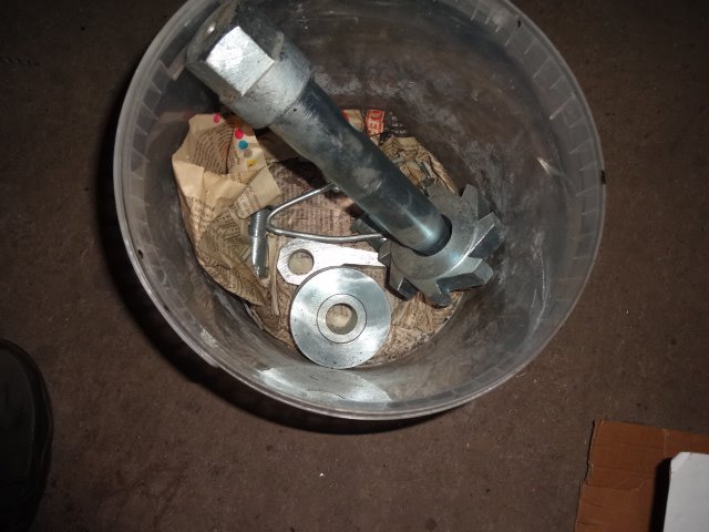

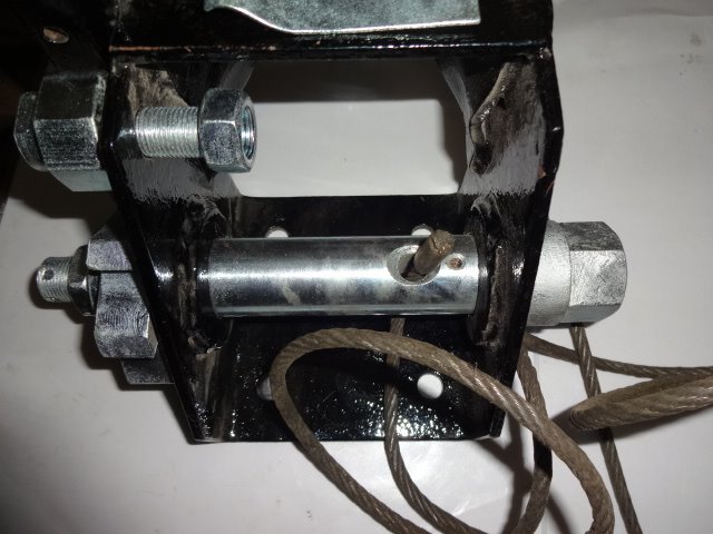

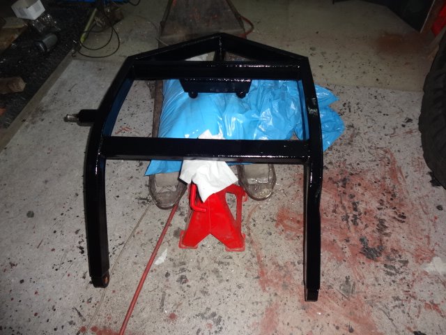

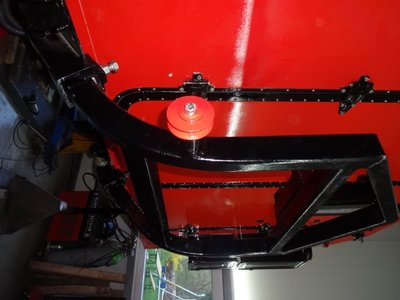

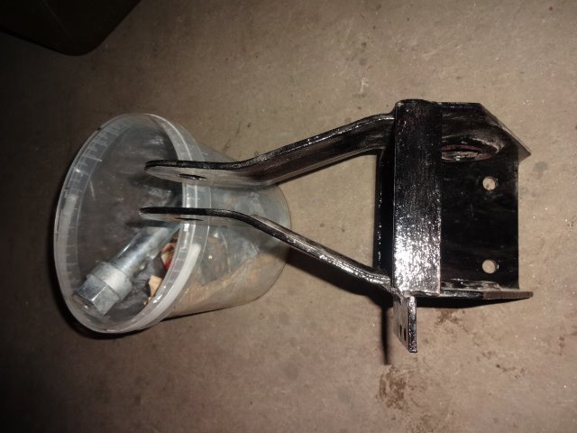

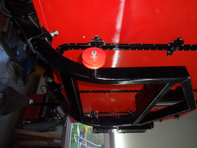

Hier ein paar Fotos von den Teilen die ich habe:
Gestell
Halterung am Koffer
Kleinteile der Seilwinde
Rahmen der Seilwinde
Die Bolzen um das Gestell am Koffer zu befestigen fehlen. Habe mir jetzt welche aus 22er Vollmaterial gedreht.

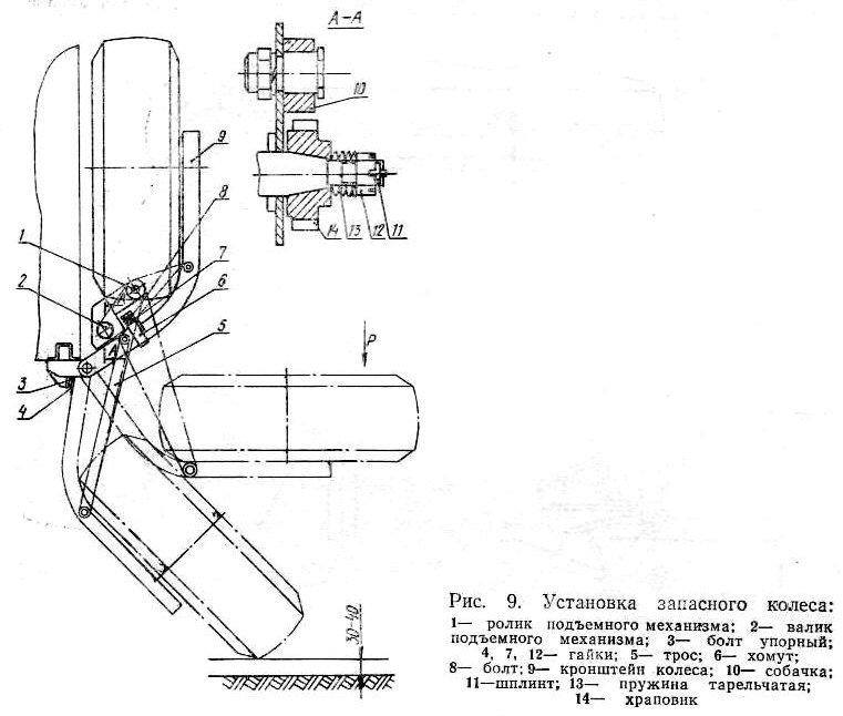

Hallo Jörg!
Vielleicht hilft Dir das:
Außerdem findest Du hier etliche Detailbilder des Ersatzradhalters:
http://www.klub-vm.eu/fotoalbum/technik ... az-66-05k/

Vielen Dank Pirx,
habe zwar auch im Netz gesucht aber keine Detailfotos gefunden. Jetzt weiss ich was fehlt. Die Sicherungsbügel sind nicht dabei. In der Zeichnung Teil Nr. 6 хомут = Bügel.
Damit wird das Rad nach dem hochkurbeln gesichert.
Vielen Dank
Jörg

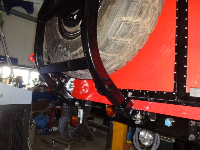

Guten Abend,
habe mir jetzt die Sicherungsklemmen nach den Fotos mit M16er Schrauben gebaut. Jetzt muss ich nur noch die Seilwinde zusammenbauen und montieren. Gruß

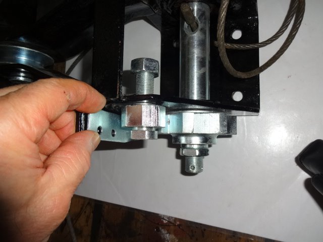

Hallo Kung-Koffer Besitzer,
ich habe eine weitere Frage, da ich die Seilwinde zerlegt bekommen habe.
Wie wird das Seil auf der Welle befestigt? In der Welle ist eine Bohrung und daneben ein Sackloch mit M6er Gewinde. Fehlt bei mir was? Wie sieht die Befestigung aus? Zweite Frage; Das Zahnrad klemmt ja über den Kegel wenn die Mutter angezogen wir fest auf der Welle. Wie wird die Ratsche zum Ablassen gelöst? Gruß
Jörg

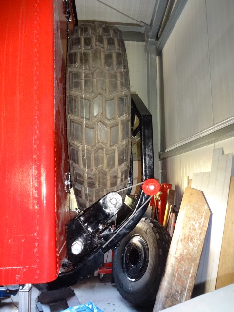

Re: Kung Koffer Ersatzradhalter
die Seilwinde ist zusammen und funktioniert. Das Ersatzrad ist jetzt endlich hinten dran.
Jörg
