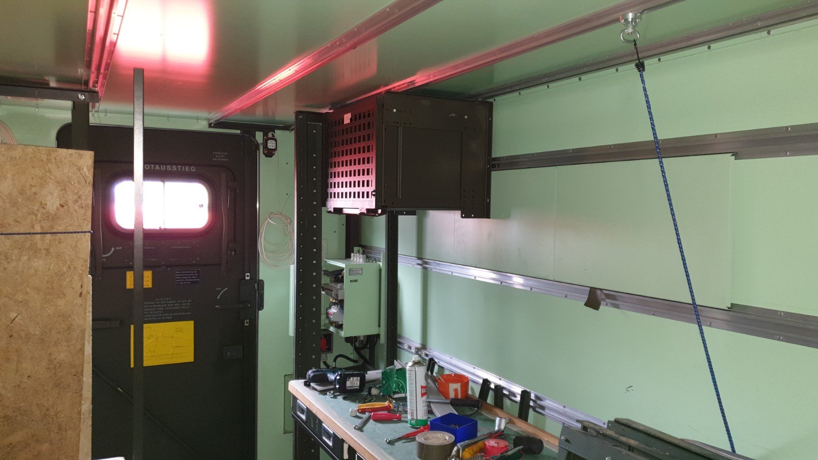

Hallo zusammen!
Ich versuche möglichst wenig von dem BW Zubehör des Koffers wegzuwerfen.

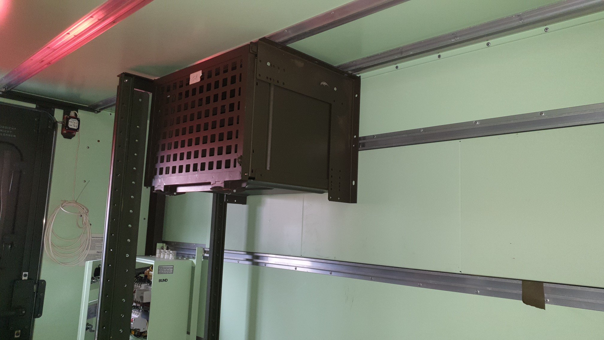

Mir gefallen besonders die Hängeschränke und evtl auch die Wandbeplankung z. B.als sehr leichter Schubladenboden.
Die Hängeschränke haben nur knapp 8kg, sind sehr stabil und haben vorne Gitter zur Belüftung. Die Gitter rasten unten stabil ein und können nocal extra gesichert werden. Bei Bedarf kann man alles umlackieren, umbauen usw. Aber von Prinzip sollte Holz weit schwerer sein oder?
Optisch sind die sicher eher wafür den Loftsstyle aber in einer guten Michung sicherlich optisch brauchbar.
Was habt ihr für Erfahrungen damit?
Die Schubladen der BW sind auch sehr robust. Gewicht kenne ich aber noch nicht.
Nutz ihr was von der Shelter BW Ausstattung?
