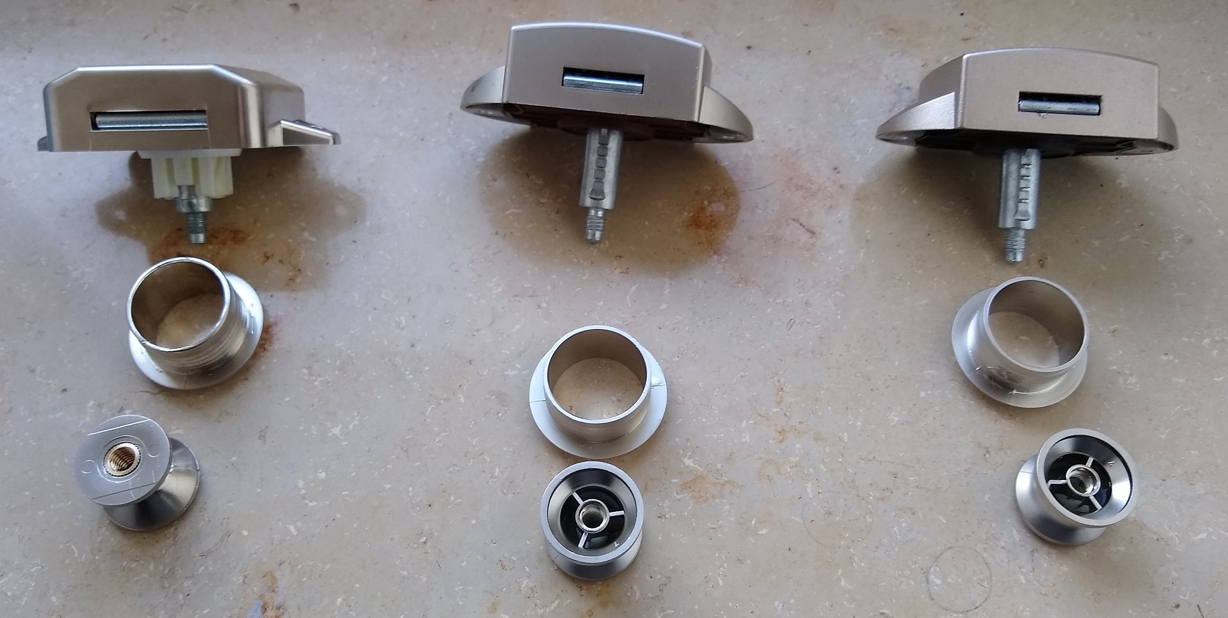

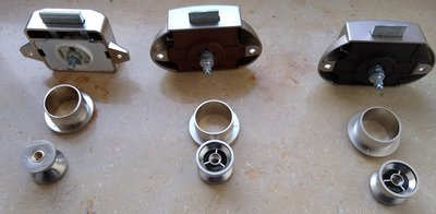

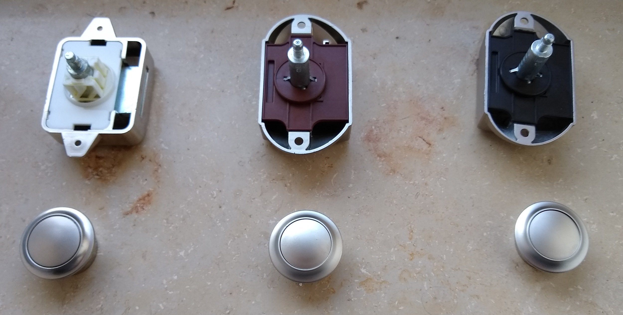

wir haben uns jetzt mal 2 PushLock´s von Häfele bestellt.
1 mal Kunststoff und 1 mal Zinkdruckguss.
Die PL´s von Häfele machen einen besseren Eindruck als die von uns verbauten.
Die Mechanik ist eine andere und die Bedienung fühlt sich deutlich stabiler an.
Ein merklichen Unterschied zwischen Häfeles Kunststoff und Zinkdruckguss kann ich allerdings nicht feststellen.
Vielleicht macht sich da erst etwas nach Einbau und intensiver Nutzung bemerkbar, oder auch nicht :joke:
Anbei noch mal ein paar Bilder
Links ist das Model das wir bisher verbaut haben, bei dem verabschiedet sich hin und wieder die Funktion
Mitte Häfeles Kunstoff PL
Rechts Häfeles Zinkdruckguss PL

ein Problem mit sich öffnenden Schubladen oder Türen hatten wir noch nie, es war immer die Funktion des PL´s.
Man muss manchmal immer mehrmals drücken um zu öffnen oder zu schließen.
