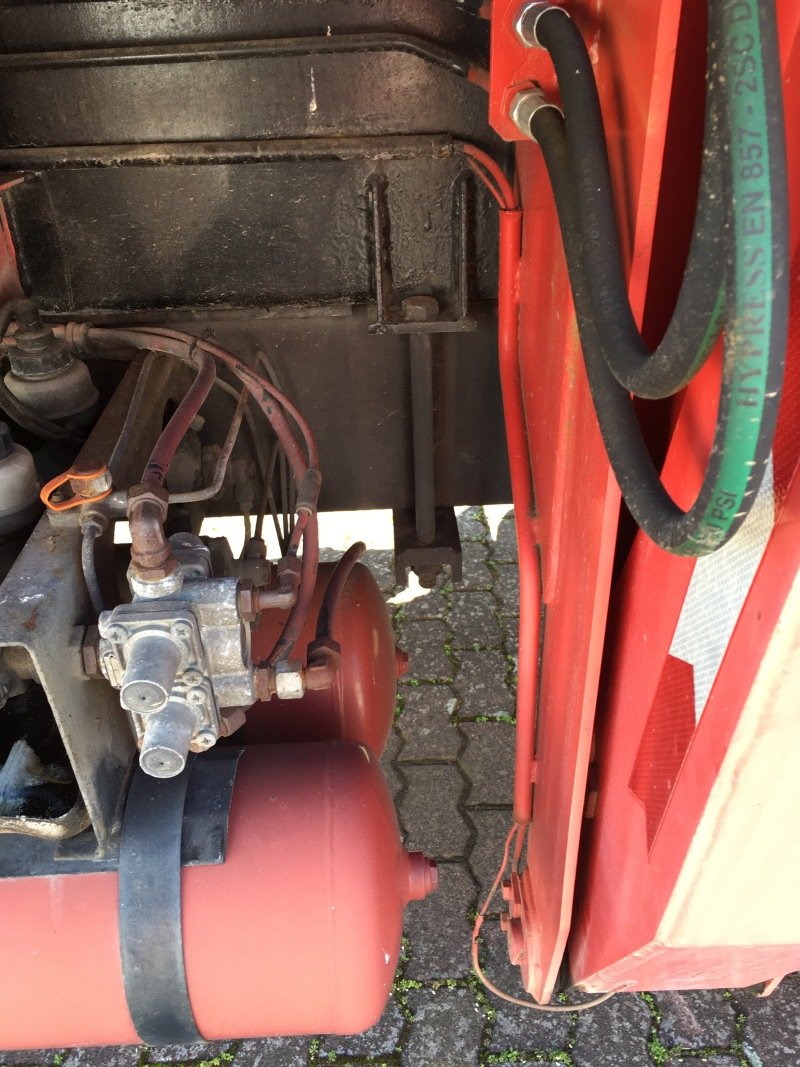

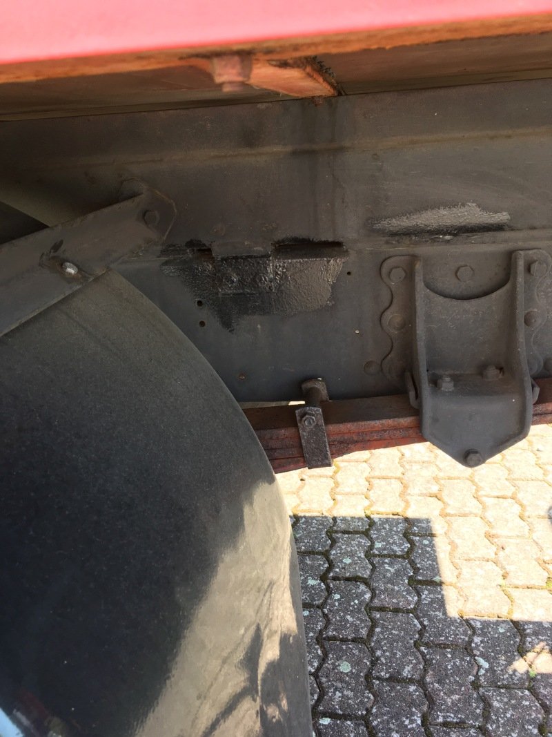

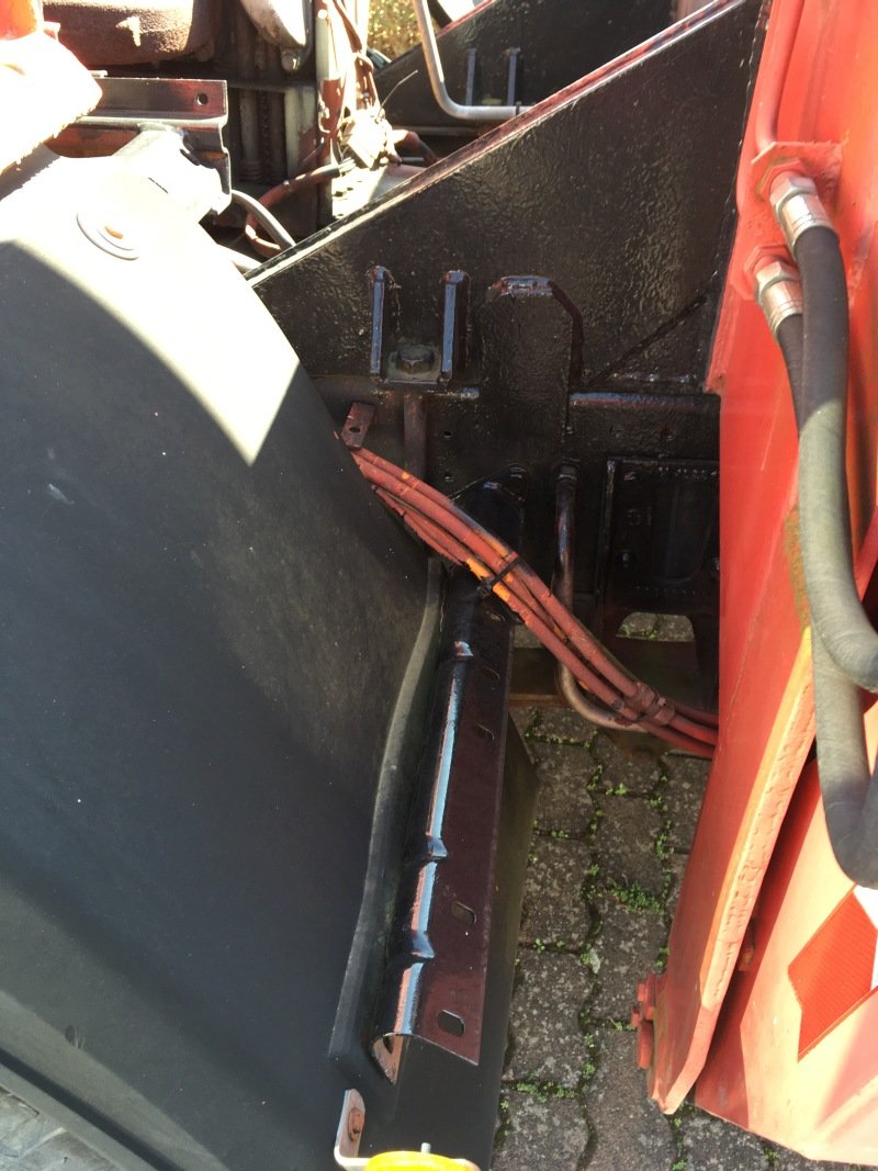

Jetzt geht es mir um den Umbau. Der Aufbau bei meinem ist je Seite nur mit jeweils 2 Haltebolzen sowie 3 Lachen verschraubt.
Ich werde die Bolzen sicher erneuern müssen oder? Wer kann so etwas anfertigen und welche Festigkeit braucht man da? Der Ausbau wird ja bei seitlicher Auslegung erhebliche Kräfte auf die Bolzen bringen.

die Bolzen dienen wohl dazu, dass der Aufbau nicht abhebt, wenn das Fahrzeug abgestützt wird, die Laschen der Aufnahme der Seitenkräfte.
Vermutlich hat der Rahmen des "neuen" Fahrzeugs eine andere Breite wie der des alten bzw an den Stellen wo bei Dir die Aufnahmen sind, was seitlich drangebaut.
Lass Dir das von einem Fahrzeugbauer ansehen, der ist der richtige Ansprechpartner für solche Arbeiten.
