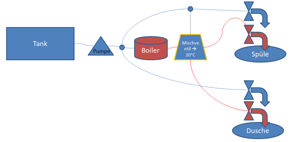

durch etwas Denken ist mir aufgefallen das vermutlich täglich Warmwasser haben will, aber die Luftheizung nicht immer anschalten will.
Daher ist eine lösung wie das "Warmduscher-Kit" von Tigerexped (Planar + Boiler) wohl nicht die beste Lösung.
Eine (ggf. bessere) Lösung könnte ein 24V Boiler sein. Elgena hat mit dem KB6 solch ein Gerät.
Wenn man hier nachließt erfährt man das man diesen Boiler mit max. 0.8bar betreiben darf. Am besten wohl nur mit einer Tauchpumpe, das scheint dann "drucklos" zu sein.... :totlach:
Geplante Anwendung:
1 Entnahmestelle Küche (Spüle)
1 Entnahmestelle Bad (Dusche)
Abstand Wassertank-Boiler --> 50cm
Abstand Boiler-Entnahmestellen --> 2-4m Leitung
Fragen:
  • Reichen 0.8bar zum Duchen?
  • Reicht eine Tauchpumpe überhaupt?
  • Hab ich dann 2 Pumpen? Eine für warm eine für Kalt?
  • Gibts keine elektrischen druck-wasser boiler?
Was ist denn die "übliche" lösung für das Problem?
Ich dachte immer standard ist eine druckwasserpumpe und ein paar armaturen und "ende" --> ok, vielleicht noch ein verbrühschutz....
Das hier war der plan ohne zu wissen das 0.8bar ausreichen müssen
Kann mich hier mal bitte jemand schlaumachen???
Danke!

ich habe einen Elgena Boiler 220V/12V ,wird bei mir auch über eine Tauchpumpe mit ca 20ltr/min betrieben.Habe nur eine Pumpe verbaut,für Kalt und Warmwasser .Eine Pumpe ist normal Standart ,warum zwei Pumpen verbauen?Der Boiler wird in der Regel über die Wasserpumpe gefüllt und gibt dann sein warm Wasser über den Hahn ab.Pumpe fördert Kalteswasser nach in den Boiler wo dann das WWasser rausdrückt.Es soll Menschen geben die brauchen zwei Pumpen oder mehr,das gleiche mit Stromschalter für eine Leitung(Spass) eine Pumpe reicht
vollkommen aus.Der Druck ist jetzt nicht so berauschend,aber zum Duschen gehts.
Gruß Armin

Zum sog. Drucklosen Speicher:
Ein Druckloser Speicher ist ein Druckloser Speicher, also wirklich Drucklos !! 0,8 bar ist nicht Drucklos
An einem Drucklosen Speicher kann auch nur eine einzige Entnahmestelle installiert werden, mittels einer Drucklosen Armatur die anders funktioniert als eine Druckfeste Armatur. Meist daran zu erkennen dass eine Drucklose Armatur 3 Anschlußleitungen besitzt.
Gruss Daniel

alternative wäre halt wirklich das warmduscher kit zu nehmen, allein schon weil da alles zusammen paßt....
Aber jetzt nochmal zu den Armaturen...
hab ich das richtig verstanden:
Bei einem "drucklosen" Tauchpumpensytem ist ein Schalter am Wasserhahn, der schaltet die Pumpe an?
Beim bedruckten-system steh ständig druck auf der Leitung, der Wasserhahn ist das Ventil. Wenn der druck abfällt, geht die pumpe an und pumpt?

genau so ist es.
